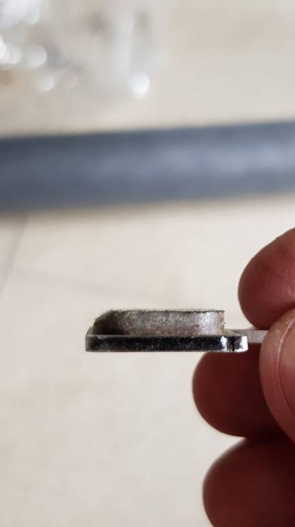

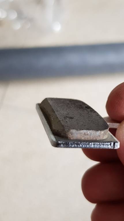

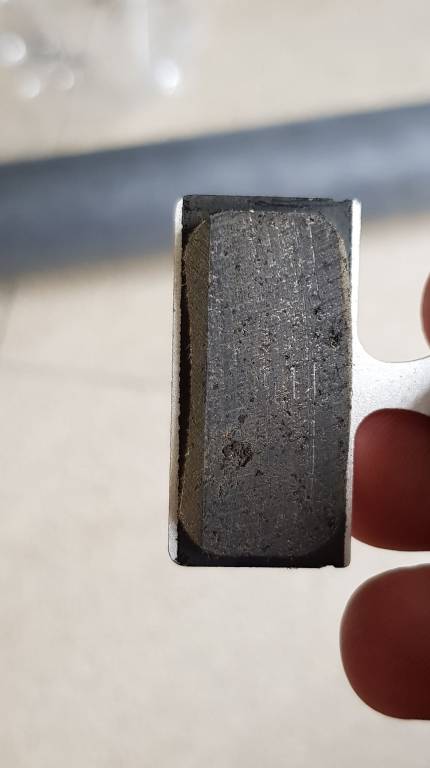

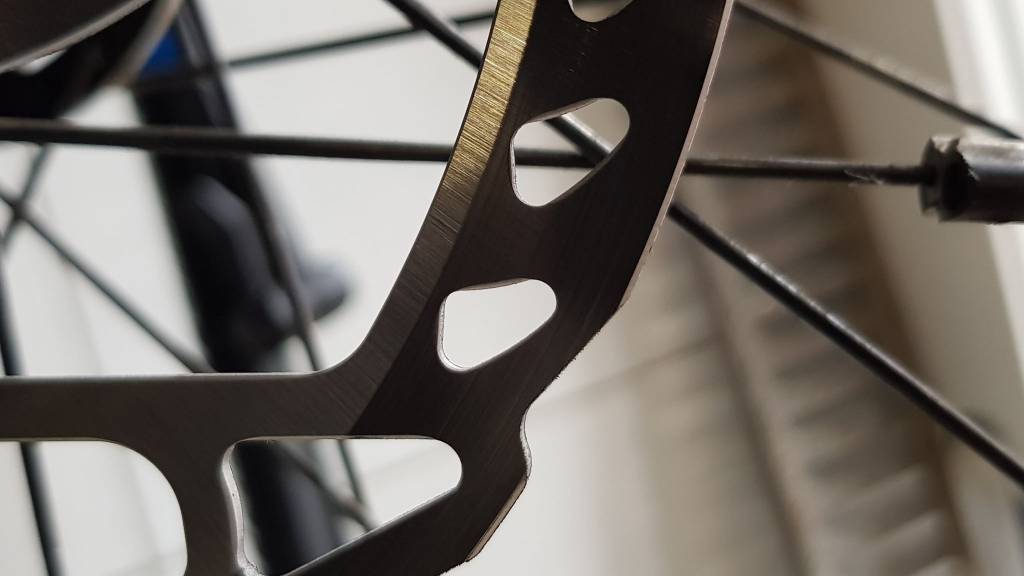

duduspl Opublikowano 18 Czerwca 2019 Opublikowano 18 Czerwca 2019 Wybrałem Shimano XT m8000 bo trafiłem na bardzo dużą zniżkę na miejscu. Hamuje fajnie, dużo lepiej i płynniej. Ale mam obawy do klocków. Są tak dziwnie ścięte i nierówno tarcze ścierają. Od razu chce kupić ceramiczne. Tylko w sklepie szajbajka nie są dostępne a na alledrogo też za bardzo nie ma.
Kruk Opublikowano 19 Czerwca 2019 Opublikowano 19 Czerwca 2019 Klocki są tak ścięte by łatwiej było włożyć koło z tarczą w swoje miejsce i nie ukruszyć dołu klocków, proste
duduspl Opublikowano 19 Czerwca 2019 Opublikowano 19 Czerwca 2019 2 godziny temu, Kruk napisał: Klocki są tak ścięte by łatwiej było włożyć koło z tarczą w swoje miejsce i nie ukruszyć dołu klocków, proste Ale jest gorsza siła hamowania chyba ? Kupiłem klocki ceramiczne bez takich ścięć może będzie lepiej hamować
Kruk Opublikowano 19 Czerwca 2019 Opublikowano 19 Czerwca 2019 Każde klocki mają inną charakterystykę, Ceramiki są bardzo dobre ale jeśli grzejesz mocno i hamulec częściej wciskasz niż manetkę biegów, to metaliki będą lepiej pracować.
