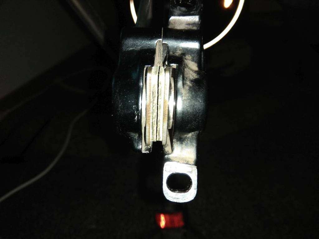

fotel Opublikowano 5 Czerwca 2021 Opublikowano 5 Czerwca 2021 (edytowane) Witajcie, coś mnie strzeli zaraz, wybaczcie zawracanie tyłka. Po prostu przeczytałem instrukcję roweru, obejrzałem z 15 filmów o regulacji hamulca tarczowego i wszystkie mówią o tym samym, żaden mi nie pomaga. znaczy no, chciałem powiedzieć cześć Mój problem jest taki, że tłoczki są za mocno wysunięte i nie daję rady już ich cofnąć dalej i po założeniu nowych okładzin przestrzeń między nimi wynosi mniej niż 1 mm, przez co nawet koła nie mogę tam wsadzić. Czy to jest kwestia regulacji czy też coś jest zepsuted? Dane hamulca: Tektro HDC 300 Klocki: A10.11, kupione tu. To chyba zamiennik, ale akuratny, po przełożeniu okładzin z przedniego koła (oryginał), problem dalej występuje. Edytowane 5 Czerwca 2021 przez fotel
abra Opublikowano 5 Czerwca 2021 Opublikowano 5 Czerwca 2021 Może zalane za dużo płynu. Ustaw manetkę hamulca poziomo, odkręć zaworek odpowietrzania/zalewania i wtedy próbuj wycofać tloczki.
wolek Opublikowano 6 Czerwca 2021 Opublikowano 6 Czerwca 2021 W jaki sposób próbujesz te klocki cofnąć? Jeśli działo wcześniej dobrze to płynu nie przybyło.
fotel Opublikowano 6 Czerwca 2021 Opublikowano 6 Czerwca 2021 płynu nie dolewałem, jest go tyle samo, dlatego nie wiem co to się stało. Zapomniałem dodać jedną ważną rzecz: problem jest tylko z jednym tłoczkiem, drugi cofa się tak jak trzeba. Cofałem łyżką do opon. Ten drugi cofa się z wielkim oporem, niewiele i mam wrażenie że i tak wraca do poprzedniej pozycji. Zaciął się czy co? Na manetce są trzy śrubki, czy któraś nie reguluje tych tłoczków czy coś takiego? To mój pierwszy hydraulik a informacji o tym nie ma ani w instrukcji ani we wspomnianych filmach..
wolek Opublikowano 6 Czerwca 2021 Opublikowano 6 Czerwca 2021 Możesz spróbować rozruszać ten tłoczek jednocześnie smarując, one powinny wysuwać się podobnie. Ja miałem taki przypadek że jeden tłoczek zacinał się, musiałem go wyciągnąć przelecieć papierem ściernym wodnym i pastą polerską, dopiero zaczęło to działać prawidłowo. 1
fotel Opublikowano 6 Czerwca 2021 Opublikowano 6 Czerwca 2021 spróbuję nim poruszyć tak jak mi sugerujesz. Myślisz, że WD-40 się nada do popsikania tam? To taki olej-nieolej Jeszcze mam pytanko jako nowicjusz: w manetce są 3 śrubki gwiazdkowe, czy żaden z nich nie odpowiada za regulację hamulca? może po prostu ktoś mi coś poprzekręcał, miałem jeden problem z tym rowerem poważniejszy to przekazałem go koledze. Może coś przy okazji tam nasupłał.
wolek Opublikowano 6 Czerwca 2021 Opublikowano 6 Czerwca 2021 Śrubką tego nie wyregulujesz. Nie wiem jak WD40 reaguje z gumową uszczelka. Lepszy jest olej hamulcowy mineralny lub dedykowane środki do hamulców. Ja kupiłem w motoryzacyjnym za 10 zł. 1
abra Opublikowano 7 Czerwca 2021 Opublikowano 7 Czerwca 2021 Jest dedykowany smar do tłoczków. https://allegro.pl/listing?string=smar do tłoczków&bmatch=cl-e2101-d3794-c3683-aut-1-3-0528 1
fotel Opublikowano 7 Czerwca 2021 Opublikowano 7 Czerwca 2021 (edytowane) psiknąłem lekko WD-40 i rozepchałem tłoczki przy użyciu większej siły. Metoda na brutala wydaje się działać. Jakby się okazało, że rozwaliłem to dam o tym znać dla potomnych by nie brali ze mnie przykładu. pamiętam, że podczas mycia roweru psiknąłem odtłuszczaczem w rejon hamulca, czy możliwe że środek ten po dostaniu się na tłoczek spowodował pozbycie się warstwy smarnej na niej i dlatego zaczął się przycinać? EDIT: dzięki za zalinkowanie allegro następnym razem z tego skorzystam, teraz zrobiłem to trochę na pałkę, ale zobaczymy jak wyjdzie xd EDIT 2: oh wybaczcie moje maniery. Chciałem serdecznie podziękować za wszelkie odpowiedzi! Edytowane 7 Czerwca 2021 przez fotel
fotel Opublikowano 28 Czerwca 2021 Opublikowano 28 Czerwca 2021 jak mówiłem, daję znać o efektach mej pracy. No więc proszę nie brać ze mnie przykładu. Po 2 tygodniach jeżdżenia zauważyłem, że olejek zaczął wyciekać tak to jest jak się chce coś na pałę na szybko naprawiać 1
