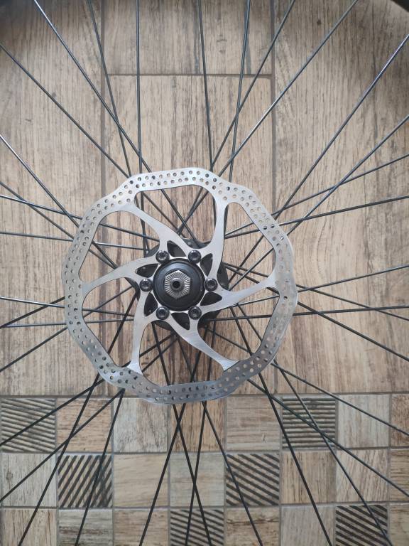

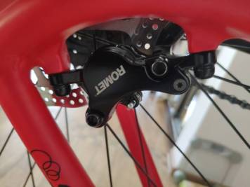

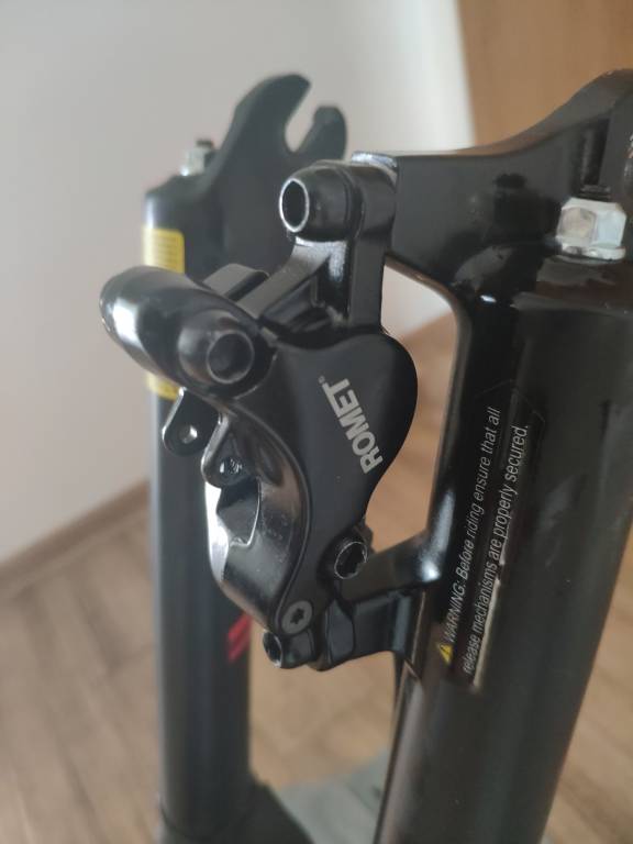

Winiar99 Opublikowano 27 Lipca 2020 Opublikowano 27 Lipca 2020 Witajcie, mam problem kupiłem hamulce nie mogę ich tak ustawić żeby nie ocierały o tarczę... Poprzednio miałem m355 i bez problemu to dawało radę. Dodam ze hamulce odpowietrzyłem coś tam lekko były. Założyłem też nową tarczę i wygląda to tak jakby hamulce się za bardzo zaciskały, jest za mała szczelina. Przy jeździe wiadomo że na zacisku qr koło nie jest sztywne i przestawia się lekko i zaraz tak nie miłosiernie trze że się nie da jechać ... macie jakaś radę na to ?
PiotrekGT Opublikowano 27 Lipca 2020 Opublikowano 27 Lipca 2020 Być może przy odpowietrzaniu lekko wycisnąłeś tłoczki, odkręc śrubkę na klamce i wkręć strzykawke/zbiorniczek z zestawu do odpowietrzania czy co tam masz, nalej też tam troche płynu zanim rozepchasz tłoczki. Rozepchaj tłoczki, załóż koło i powciskaj kilka razy klamke aż będzie kontakt z tarczą i wtedy wyjmij zbiorniczek, zakreć śrubke w klamce. Swoją drogą, zaciski od mt500 mają dosyć ciasne pasowanie i faktycznie trzeba nad nimi posiedzieć, żeby dobrze ustawić.
