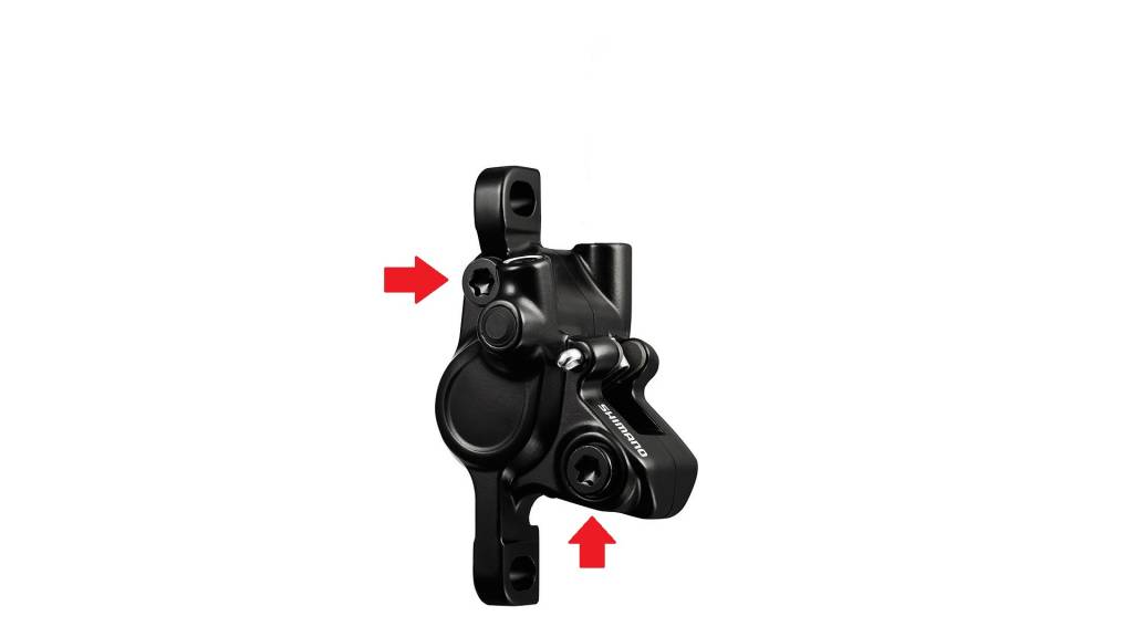

Gość Opublikowano 20 Sierpnia 2018 Opublikowano 20 Sierpnia 2018 Sprawdź zaciski, wygląda na to, ze masz wyciek płynu. Ja tak miałem, że poluzowały się śruby spajające dwie połówki zacisku. Problem ten wystąpił u mnie w zacisku BR-M355 na tylnym kole.

Gość Opublikowano 20 Sierpnia 2018 Opublikowano 20 Sierpnia 2018 10 minut temu, dawid17032 napisał: Wycieku nie ma wszystko jest dobrze, a odtłuszczałem rozpuszczalnikiem, zmywaczem i nawet wódką i k2brake i za kazdym razem tak samo. Przestawało i za pare dni znowu. Moge wstawic zdjecie klocków tarczy oraz hamulcy jeśli to moze pomóc Wierz mi, że u mnie też nie było widać wycieku, zacznij od sprawdzenia czy jesteś w stanie dokręcić te śruby. U mnie był lekki luz i podczas mocnego hamowania jak klocki dostały temperaturę hamulec zaczynał wyczyniać podobne rzeczy jak ty opisałeś.

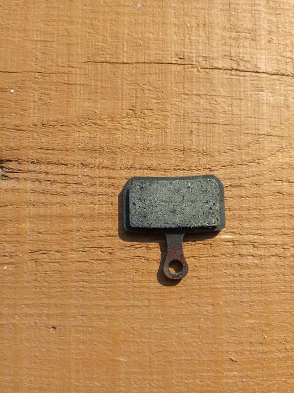

Heboket Opublikowano 20 Sierpnia 2018 Opublikowano 20 Sierpnia 2018 Zrób zdjęcie drugiej strony klocka
dawid17032 Opublikowano 20 Sierpnia 2018 Opublikowano 20 Sierpnia 2018 Jak wróce do domu to wyjme i zrobie zdjęcie

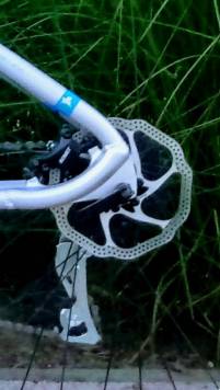

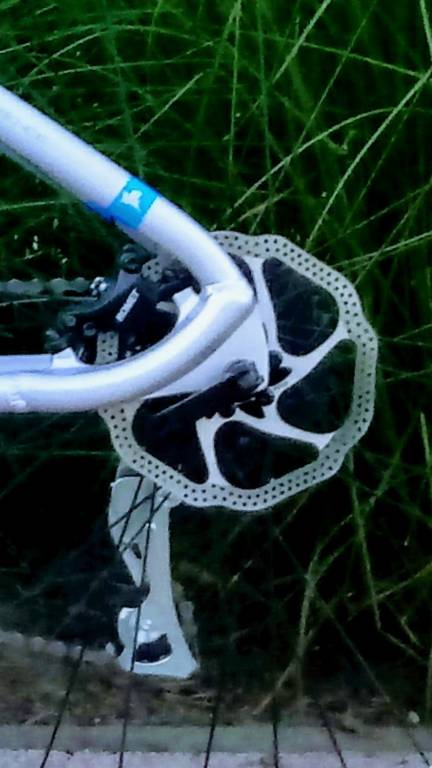

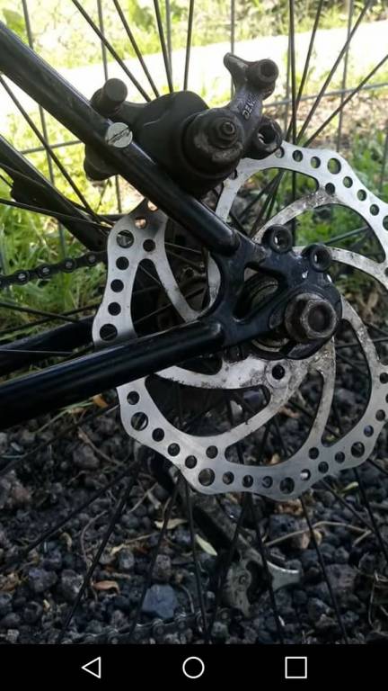

dawid17032 Opublikowano 20 Sierpnia 2018 Opublikowano 20 Sierpnia 2018 (edytowane) ta po lewej to ta stara a po prawej nowa co piszczy, nie wiem czy jest sens zamieniac na starą, jak by ją sie wyczyściło to może by jakoś wyglądała, jutro sprawdze czy śruby pasuje i rozmiar, ale czy by pasowało? dodam że mam takie same tarczze w rowerze oraz klocki i piszcząca jest z przodu ale nie miałem zdjęcia wiec wrzucilem tylną. Edytowane 20 Sierpnia 2018 przez dawid17032
Gość Opublikowano 21 Sierpnia 2018 Opublikowano 21 Sierpnia 2018 Wrzuć stara do kwasku cytrynowego rozpuszczonego w gorącej wodzie potem dobrze wymyj i będzie jak nowa.
dawid17032 Opublikowano 21 Sierpnia 2018 Opublikowano 21 Sierpnia 2018 3 godziny temu, PrzeLuka napisał: Wrzuć stara do kwasku cytrynowego rozpuszczonego w gorącej wodzie potem dobrze wymyj i będzie jak nowa. no nie wiem czy to wina tarczy, bo z tyłu jest taki sam hamulec tarcze oraz klocki i nie piszczy oraz działa świetnie
