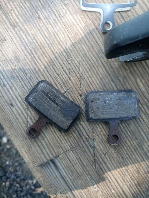

dawid17032 Opublikowano 21 Sierpnia 2018 Opublikowano 21 Sierpnia 2018 Nie wiem czemu ale za każdym razem po wyjęciu klocków jak już piszczą znajduje sie jakiś czarny osad na nich
Gość Opublikowano 21 Sierpnia 2018 Opublikowano 21 Sierpnia 2018 35 minut temu, dawid17032 napisał: Nie wiem czemu ale za każdym razem po wyjęciu klocków jak już piszczą znajduje sie jakiś czarny osad na nich Bo to normalne. Klocki się ścierają.

Dariusz Pietrzak Opublikowano 31 Sierpnia 2018 Opublikowano 31 Sierpnia 2018 (edytowane) Weź te klocki wyjmij.Nalej płynu do mycia naczyń i porządnie je umyj gąbką. Wstaw zdjęcia przez i po myciu.Klocki nie powinny wyglądać jak te Twoje jeżeli już je umyłeś. Klocki powinny mieć metaliczny połysk. Potem porządnie je wysusz. Ta metoda działa u mnie ZAWSZE. Edytowane 31 Sierpnia 2018 przez Dariusz Pietrzak
dawid17032 Opublikowano 1 Września 2018 Opublikowano 1 Września 2018 To raczej wina klocków, z tyłu mam takie same i deszcz czy nie deszcz nic im nie jest, a te na przodzie troche wody dostaną to jak zaczną piszczeć w deszcz to już nie przestają, dodam że z przodu oraz z tylu to taki sam model hamulcy, klocków oraz tarcz
