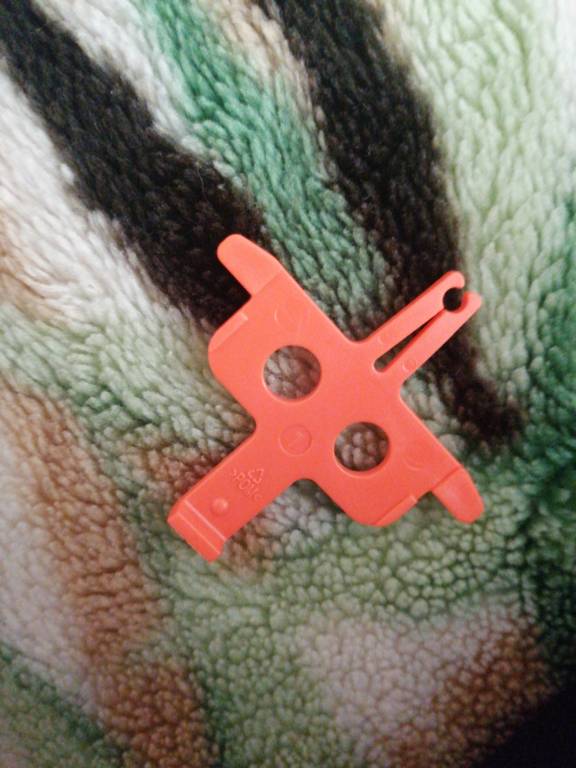

Kruk Opublikowano 23 Kwietnia 2019 Opublikowano 23 Kwietnia 2019 Nie duplikuj wpisuj, to nie przyspieszy odpowiedzi a wręcz odwrotnie Już Ci napisałem co możesz zrobić, nawet patyczek od loda dobrze wymyty przełamany na pół będzie okey

Gość Opublikowano 24 Kwietnia 2019 Opublikowano 24 Kwietnia 2019 Wkładasz to w zacisk między klocki gdy zdejmujesz hamulce np w celu czyszczenia ramy (mycie wannie) lub gdy sprzedajesz i wysyłasz ,by się nie zapowietrzyły
Kruk Opublikowano 24 Kwietnia 2019 Opublikowano 24 Kwietnia 2019 To jest właśnie ten blokada którą wkładasz do zacisku czy to w transporcie roweru ze zdjętym kołem czy do spraw serwisowych.
