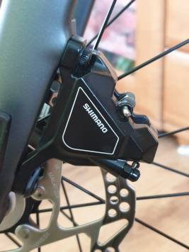

pkonrad Opublikowano 14 Czerwca 2020 Opublikowano 14 Czerwca 2020 Cześć. Posiadam rower fitness Canyon Roadlite CF 7.0 z hamulcami Shimano MT201 + zacisk BR-UR300. Od nowości mam problem z przednim hamulcem. Po zakupie roweru od razu wymieniłem opony na szosowe Continental GrandPrix 5000 700x25c. Przedni hamulec po przejechaniu 200-300 km zaczął słabo hamować i piszczeć. Im dłużej eksploatowałem rower tym hamulec piszczał bardziej i hamował coraz gorzej. Byłem przekonany, że podczas wymiany opony zabrudziłem tarczę hamulcową i jej później nie odtłuściłem. Zakupiłem więc nowe klocki i zaprowadziłem rower do profesjonalnego serwisu celem wymiany kloców, odtłuszczeniu hamulców. Po wymianie przez 200-300 km był w miarę dobrze. Później wylądowałem w szpitalu na prawie 2 tygodnie i rower stał nie używany w garażu. Po powrocie ze szpitala, kiedy wyjechałem się przejechać zauważyłem, że problem powrócił. Przedni hamulec znów słabo hamuje i już zaczyna popiskiwać. Poprzednio problem zaczął się dokładnie tak samo. Co może być przyczyną problemu. Czy to może być uszkodzony zacisk który gdzieś delikatnie cieknie ? Nie sądzę, żeby w serwisie źle odtłuścili hamulce, tym bardziej ze zaraz po wymianie rower hamował względnie dobrze. Bardzo proszę o pomoc bo już nie wiem co robić.
Accent_Szaj Opublikowano 14 Czerwca 2020 Opublikowano 14 Czerwca 2020 (edytowane) Piszesz, że rower stał 6 godzin temu, pkonrad napisał: 2 tygodnie i rower stał nie używany w garażu Kolejna rzecz to wymiana,pewnie na fabryczne żywiczne. 6 godzin temu, pkonrad napisał: uszkodzony zacisk który gdzieś delikatnie cieknie ? Mogły zawilgotnieć. Nie od oleju. Gdybyś miał wyciek ,to okazałby się przy jeździe. Podczas hamowania nie postoju. Ja jak miałem problem z piszczącymi hamulcami, to zrobiłem im "Spa" i napisałem co zrobić,gdy ludzie pytają o: Jak odtłuścić tarcze ? Jak odpowietrzyć hamulce? Jak ustawić zaciski? Jak ustawić FS w klamce? Hamulce piszczą,co zrobić? 1.Tarcze Mycie płynem do naczyń Mycie IPA Wycieranie ręcznikiem papierowym 2.Odpowietrzenie Pełne dwustronne odpowietrzenie Lekkie dobicie,aby zmniejszyć FS Ustawienie zacisków. Ustawienie odległości klamek 3.Czyszczenie klocków Potraktowanie palnikiem Starcie papierem Mycie IPA Wycieranie ręcznikiem papierowym 4.Test Heble są cichutko i zatrzymują rower w miejscu.Jednym słowem. Kotwice Edytowane 14 Czerwca 2020 przez Accent_Szaj
pkonrad Opublikowano 14 Czerwca 2020 Opublikowano 14 Czerwca 2020 @Accent_Szaj Klocki wymieniłem na nowe oryginalne żywiczne Shimano. Zaraz po wymianie było względnie dobrze. Problem zauważyłem od razu jak wsiadłem na rower po przerwie.
Accent_Szaj Opublikowano 14 Czerwca 2020 Opublikowano 14 Czerwca 2020 (edytowane) @pkonrad dokładnie tak przypuszczałem. Moim zdaniem z powodu długiego postoju klocki zawilgotniały. Spróbuj wykręcić je i podgrzać nawet zapalniczką,aby wilgoć odparowała. Potem przetrzyj je papierem ściernym 160-200 Na koniec przemyj alkoholem IPA.Powinno pomóc Edytowane 14 Czerwca 2020 przez Accent_Szaj 1

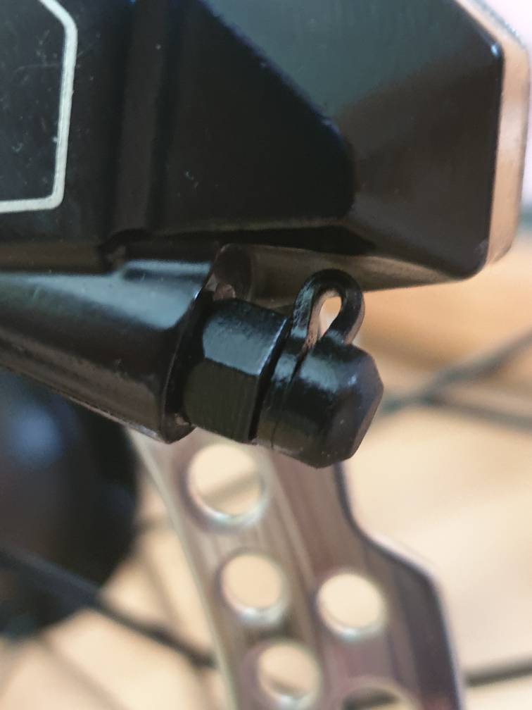

pkonrad Opublikowano 15 Czerwca 2020 Opublikowano 15 Czerwca 2020 (edytowane) 19 godzin temu, Accent_Szaj napisał: [mention=5508]pkonrad[/mention] dokładnie tak przypuszczałem. Moim zdaniem z powodu długiego postoju klocki zawilgotniały. Spróbuj wykręcić je i podgrzać nawet zapalniczką,aby wilgoć odparowała. Potem przetrzyj je papierem ściernym 160-200 Na koniec przemyj alkoholem IPA.Powinno pomóc @Accent_Szaj Chyba już znalazłem przyczynę piszczenia. Na tej gumowej nakładce widać że puszcza bardzo delikatnie płyn. Czy to się da jakoś naprawić czy trzeba wymienić zacisk? Edytowane 15 Czerwca 2020 przez pkonrad
Accent_Szaj Opublikowano 15 Czerwca 2020 Opublikowano 15 Czerwca 2020 2 minuty temu, pkonrad napisał: przyczynę piszczenia. Wyciek z odpowietrznika? Mokro tam jest?
pkonrad Opublikowano 15 Czerwca 2020 Opublikowano 15 Czerwca 2020 (edytowane) 2 minuty temu, Accent_Szaj napisał: Wyciek z odpowietrznika? Mokro tam jest? Tak, jest mokro. Czy to się da jakoś naprawić czy trzeba wymienić zacisk? Edytowane 15 Czerwca 2020 przez pkonrad
Accent_Szaj Opublikowano 15 Czerwca 2020 Opublikowano 15 Czerwca 2020 No to masz dwie opcje.Pierwsza tańsza i nie zawsze wychodzi.Czyli: 1.Tarcze Mycie płynem do naczyń Mycie IPA Wycieranie ręcznikiem papierowym 2.Odpowietrzenie Pełne dwustronne odpowietrzenie Ustawienie zacisków. 3.Czyszczenie klocków Potraktowanie palnikiem Starcie papierem Mycie IPA Wycieranie ręcznikiem papierowym 4.Test Druga opcja to zakup nowych klocków i pomijasz pkt 3 1
Kruk Opublikowano 15 Czerwca 2020 Opublikowano 15 Czerwca 2020 A spróbuj przykręcić mocniej odpowietrznik, potem dobrze wymyj zacisk, odpowietrznik zwłaszcza, nawet zrób z chusteczki rurkę i wyczyść wnętrze odpowietrznika. Jeśli poszło na klocki to wymiana klocków.
