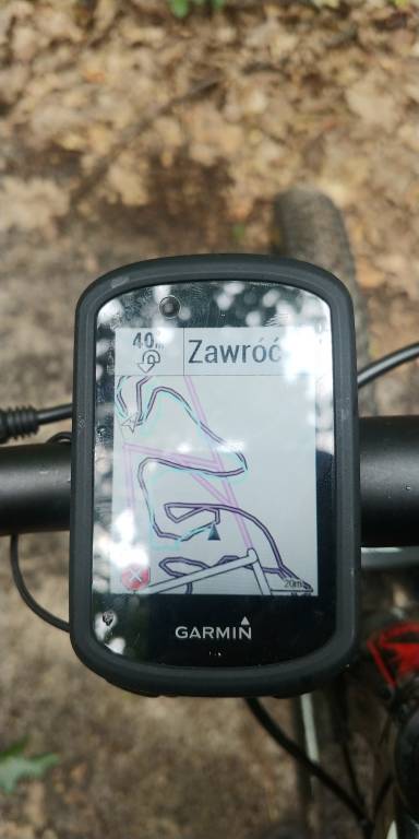

cichy300 Opublikowano 30 Czerwca 2020 Opublikowano 30 Czerwca 2020 Panowie przy nawigacji po lesie garmin pokazuje 2sciezki. Ciemno rozowa to ta wlasciwa i jasno rozowa ktora nie wiadomo gdzie prowadzi. Przez nia mapa jest nieczytelna. Co zrobić zeby ja wylaczyc? Przy kursie zaznaczam zeby garmin NIE nawigowal do poczatku a mimo wszystko dalej jest ta jasno rozowa. Mam wrazenie ze Garmin probuje mnie prowadzic sciezkami ktore on widzi i pozniej takie sa efekty
