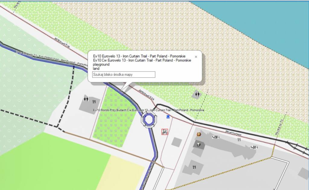

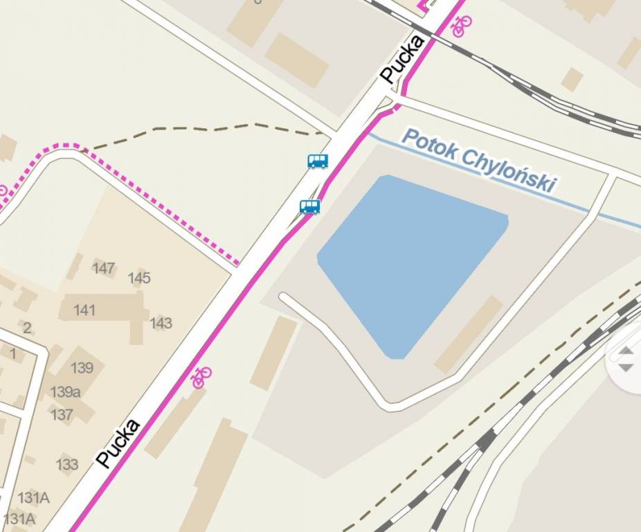

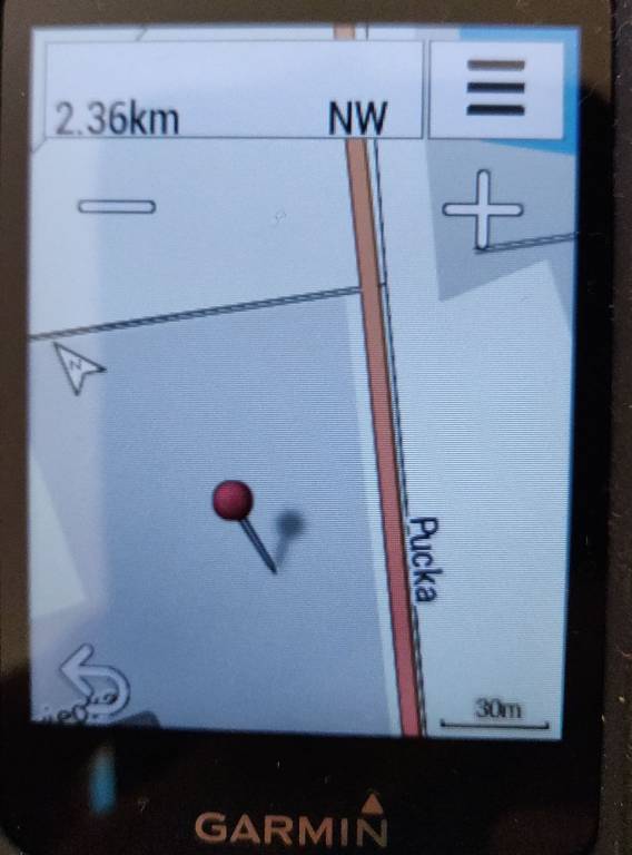

szakalq Opublikowano 1 Sierpnia 2020 Opublikowano 1 Sierpnia 2020 (edytowane) Dzień Dobry, Mam pytanie od nie dawna posiadam edge 830 - są jakieś mapy które pokazują ścieżki rowerowe np. trójmiasto i okolice trasa R10 ? Wrzucałem mapę np. stąd http://garmin.opentopomap.org/#download ale szlaku nadal nie pokazuje. Na tych oryginalnych garminowych też nie pokazuje. Jeżdżę na trybie górskim wyrzuciłem też ten plik Mountain.kmtf o wiele lepiej wygląda mapa w tym trybie. Poniżej screeny, jak to wygląda w mapy.cz a jak na garmin (ta przerwana to r10 a na garminie to czarna droga). Czy można uzyskać takie oznaczenia na edge 830 jak w mapy.cz? Edytowane 1 Sierpnia 2020 przez szakalq

szakalq Opublikowano 1 Sierpnia 2020 Opublikowano 1 Sierpnia 2020 @dfq Tak żeby były szlaki rowerowe, coś kombinowałem i ściągnąłem stąd szlaki http://garmin.osmapa.pl/sciagnij-mape/ ale to jest stare z 2018 roku przydałby się nowsze. Są szlaki w TPK ale słabo to widać u Ciebie wygląda to dużo lepiej.

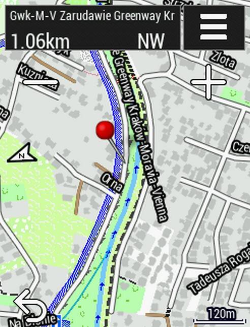

dfq Opublikowano 1 Sierpnia 2020 Opublikowano 1 Sierpnia 2020 (edytowane) @Karaseusz I tak i nie. Bezposrednio na urzadzenia garmina ( w postaci pliku gpmapsupp.img) jest niestety dostępna w wersji premium (płatnej). Wtedy wystarczy skopiowac ją do edga. W wersji darmowej dostępny jest na tej stronie exec ktory instaluje się do programu garmina Basecamp (jest darmowy). Z tamtąd przy pomocy MapInstall można wrzucić do edga (zajmuje prawie 1 GB - 30.06.2020). Edytowane 1 Sierpnia 2020 przez dfq

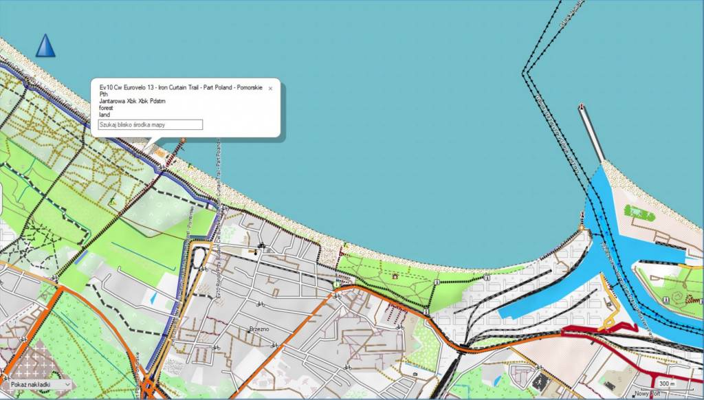

szakalq Opublikowano 2 Sierpnia 2020 Opublikowano 2 Sierpnia 2020 (edytowane) Bawiłem się tym velomap. Ściągnąłem velopoland.exe zainstalowałem i z niego można generować bezpośrednio plik img (trzeba doinstalować Jave JRE). Mapy niby spoko R10 jest na niebiesko, ale np. szlaki w TPK są na czarno, bez rozróżnienia szlak niebieski, żółty jedynie fajne, że są podpisane. Jest też kilka opcji generowania pliku: press 0 for velo*.TYP (Layout optimized for small GPS screen) press 1 for trdn*.TYP (Layout for Mapsource, Qlandkarte or pc screens. Low contrast for big resolutions (800x600 and up). No good on GPS. Simpy reinstall with other .TYP before sending maps to GPS.) press 2 for velw*.TYP (Layout optimized for high resolution (e.g. Oregon) screen.) press 3 for race*.TYP (Layout optimized for race biking / road biking. Optimized for GPS screen, but still quite good on Desktop.) Wybrałem 0 i 3, plik ma rozmiar 1Gb. Najlepije to wygląda na typ 3. @dfq Ty wyłączasz wszystkie pozostałe mapy (oryginalne Garmin) zostawiasz tylko tą velo ? Edytowane 2 Sierpnia 2020 przez szakalq

szakalq Opublikowano 7 Sierpnia 2020 Opublikowano 7 Sierpnia 2020 W dniu 1.08.2020 o 22:28, Karaseusz napisał: Przyłączam się do prośby ... Po testach mogę stwierdzić, że najlepsze mapy ze szlakami, to są albo: OSMapa Polski - strona nie działa, ale aktualne wersje są na forum dostępne https://forum.openstreetmap.org/viewtopic.php?id=11155&p=21 albo mapy Garmina (oryginalne) i sama nakładka szlaki ściągnięta w paczce z OSMapa Polski. Różnice są w dokładności (na plus dla OSMapa) i wyglądzie (to już indywidualna kwestia). VeloMap i OpenMTBMap, jak dla mnie są nie czytelne. @pecio Ten firmware 5.66, to jakaś beta czy oficjalna wersja? 1
