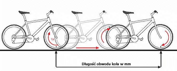

PiotrRockrider Opublikowano 16 Września 2020 Opublikowano 16 Września 2020 Cześc, wyłapałem, że na zawodach runda wg organizatora miała 4,6 km, a wg mojej 530 około 5,6. Na innych zawodach to samo, przekłamanie o około 1 km. Runda wg innego zawodnika ma 3,6 km, a wg mojego licznika okolo 4,6. W czym może być problem? Gdzieś coś trzeba ustawić? Obwód koła mam wpisany do czujnika na pieście 2288, na oponie napisane 29x2,1.

PiotrRockrider Opublikowano 16 Września 2020 Opublikowano 16 Września 2020 43 minuty temu, pecio napisał: O wiele za duży masz obwód koła wpisany jak na taka oponę. Będziesz miał coś koło 2260-2270. Wyszła Panowie nowa wersja firmware 6.20. skąd masz info o tym obwodzie? ja na stronie garmina znalazłem 29 × 2,1 - 2288

pecio Opublikowano 16 Września 2020 Opublikowano 16 Września 2020 (edytowane) 56 minut temu, PiotrRockrider napisał: skąd masz info o tym obwodzie? ja na stronie garmina znalazłem 29 × 2,1 - 2288 Jak będziesz za pewnik brał takie dane wydumane z kosmosu to nie dziw się ,że masz takie wielkie przekłamania na dystansie i prędkości. Zaznacz kreskę długopisem na oponie , potem miejsce styku opony z kreską na ziemi . Potem zrób pełen obrót koła do miejsca aż kreska na oponie znowu pokaże miejsce styku na glebie . Potem zaznacz to miejsce i zmierz metrówką dystans miedzy kreskami i będziesz znał swój obwód. Ja przy oponie 29x2,3 mam bardzo precyzyjnie zmierzone 2278. Edytowane 16 Września 2020 przez pecio
PiotrRockrider Opublikowano 16 Września 2020 Opublikowano 16 Września 2020 1 godzinę temu, pecio napisał: Jak będziesz za pewnik brał takie dane wydumane z kosmosu to nie dziw się ,że masz takie wielkie przekłamania na dystansie i prędkości. Zaznacz kreskę długopisem na oponie , potem miejsce styku opony z kreską na ziemi . Potem zrób pełen obrót koła do miejsca aż kreska na oponie znowu pokaże miejsce styku na glebie . Potem zaznacz to miejsce i zmierz metrówką dystans miedzy kreskami i będziesz znał swój obwód. Ja przy oponie 29x2,3 mam bardzo precyzyjnie zmierzone 2278. Nie pisałem o przekłamaniu na prędkości. Zmierzylem obwód i jeszcze większy wyszedl 2338. Więc skoro wychodziło mi więcej rzejechanych km niż teoretycznie powinno byc, to teraz będzie jeszcze wiecej. Kazdy obrot kola o większym obwodzie to wiecej pokonanych metrów.
pecio Opublikowano 16 Września 2020 Opublikowano 16 Września 2020 (edytowane) Jakim cudem przy gumie 29x2.1 wyszedł Tobie taki pomiar. Masakra totalna ,albo się na metrówce nie znasz albo nie wiem co. Jaką masz oponę ( firma ,model )to podam Tobie obwód , bo inaczej nie dojdziemy do ładu. A jeszcze dodam skoro masz przekłamania na dystansie to automatycznie z tym jest związana prędkość , która też jest za wysoka.Te dwa parametry czy chcesz czy nie są ze sobą ściśle związane. Albo zrób jeszcze tak. Ustaw obliczanie obwodu na automatyczne z GPS. Przejedź jakąś trasę ale żeby było nie zasłonięte niebo (chodzi o precyzję GPS) i licznik sam się Tobie wykalibruje. Potem popatrz jaki wyjdzie pomiar z tej kalibracji. Edytowane 16 Września 2020 przez pecio
PiotrRockrider Opublikowano 16 Września 2020 Opublikowano 16 Września 2020 (edytowane) 25 minut temu, pecio napisał: Jakim cudem przy gumie 29x2.1 wyszedł Tobie taki pomiar. Masakra totalna ,albo się na metrówce nie znasz albo nie wiem co. Jaką masz oponę ( firma ,model )to podam Tobie obwód , bo inaczej nie dojdziemy do ładu. A jeszcze dodam skoro masz przekłamania na dystansie to automatycznie z tym jest związana prędkość , która też jest za wysoka.Te dwa parametry czy chcesz czy nie są ze sobą ściśle związane. Albo zrób jeszcze tak. Ustaw obliczanie obwodu na automatyczne z GPS. Przejedź jakąś trasę ale żeby było nie zasłonięte niebo (chodzi o precyzję GPS) i licznik sam się Tobie wykalibruje. Potem popatrz jaki wyjdzie pomiar z tej kalibracji. Mierzylem po podłodze,jak pisałeś. Zmierzylem odcinek miarą budowlaną. Zmierzyłem obwód koła miarą krawiecką po oponie, wynik praktycznie ten sam, kwestia kilku mm różnicy, nieistotnej. Zmęczyłem promień koła, i ze wzoru obwód wyszedł mi zgodny z pozostałymi metodami pomiaru. Opona Hutchinson Toro Edytowane 16 Września 2020 przez PiotrRockrider
