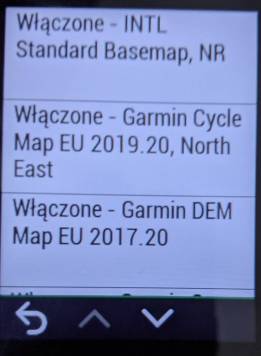

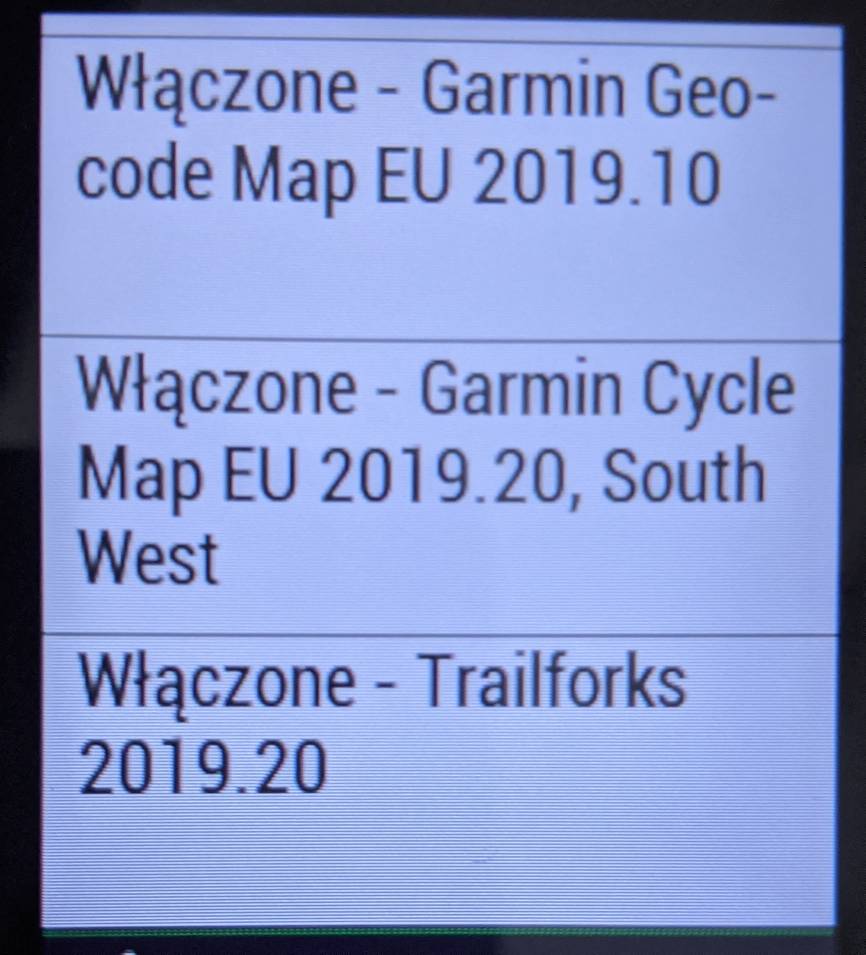

Jimmy Opublikowano 10 Czerwca 2020 Opublikowano 10 Czerwca 2020 830 używałem jako licznik bez nawigowania i sprawdzał się dobrze, jedna nawigacja to jakaś totalna padaka. Wgrałem ślad gpx pobrany z traseo... Niby fajnie wyznacza trasę do początku śladu ale już na samej trasie w lesie gubi się. Nie zawsze przewija widok mapy na czas tzn wyjeżdżam poza widok na ekranie i muszę przełączyć ekran na inny i spowrotem na mapę wtedy jest ok.Po zakręcie stoi i nie obraca mapy względem kierunku jazdy... Znowu przełączenie ekranu na inny i powrót ustawia mapę względem kierunku jazdy.Jeśli mam inny ekran niż mapa, to przełączy się na mapę przed zakrętem i potem jakby zwiecha... Jadę kilkaset metrów i mapa stoi zablokowana, nie przesuwa mapy, nie wraca do poprzedniego ekranu.Wgrany ostatni fw 5.50.Macie tak samo?Testowane na dwóch trasach gpx z traseo.

pecio Opublikowano 11 Czerwca 2020 Opublikowano 11 Czerwca 2020 Dokładnie u mnie też wszystko działa super. Pytanie jakie masz mapy wgrane i ewentualnie uruchomione. Może być tak ,że przy odpalonych dwóch mapach obrazujących ten sam rejon nawigacja głupieje co jest normalne w tym wypadku. Jak masz wgraną inną mapę niż firmową to musisz w opcjach wyłączyć mapy garminowskie po za plikami "wysokościowymi" bo z kolei przestanie działać Climb pro. No chyba ,że masz własny plik DEM. 1
Jimmy Opublikowano 11 Czerwca 2020 Opublikowano 11 Czerwca 2020 Mapy sa oryginalne Garmin i mapa trailfolks...czyli też w sumie oryginalnie wgrana przez Garmin. Podpowiedzcie które mapy wyłączyć i co to są za mapy... Wystarczy mi mapa Trójmiasta...

pecio Opublikowano 11 Czerwca 2020 Opublikowano 11 Czerwca 2020 Tak. W razie braku czujnika przejdzie w tryb pomiaru GPS. Ale jeżeli masz dalej czujnik tylko przeszedł w stan uśpienia to z chwilą ruszenia czujnik wzbudza się i Garmin melduje o połączeniu z czujnikiem . A co do funkcji "transportowej " testuję rozwiązanie sytuacji i jak uda się rozwiązać problem niezwłocznie poinformuję. 4 godziny temu, Jimmy napisał: Mapy sa oryginalne Garmin i mapa trailfolks...czyli też w sumie oryginalnie wgrana przez Garmin. Podpowiedzcie które mapy wyłączyć i co to są za mapy... Wystarczy mi mapa Trójmiasta... Nie masz żadnych dodatkowych map . Nie musisz nic wyłączać. A mapę Trójmiasta masz w pakiecie North-East. Przyczyna twoich problemów w takim razie to może być ustawienia nawigacji w Garminie.
