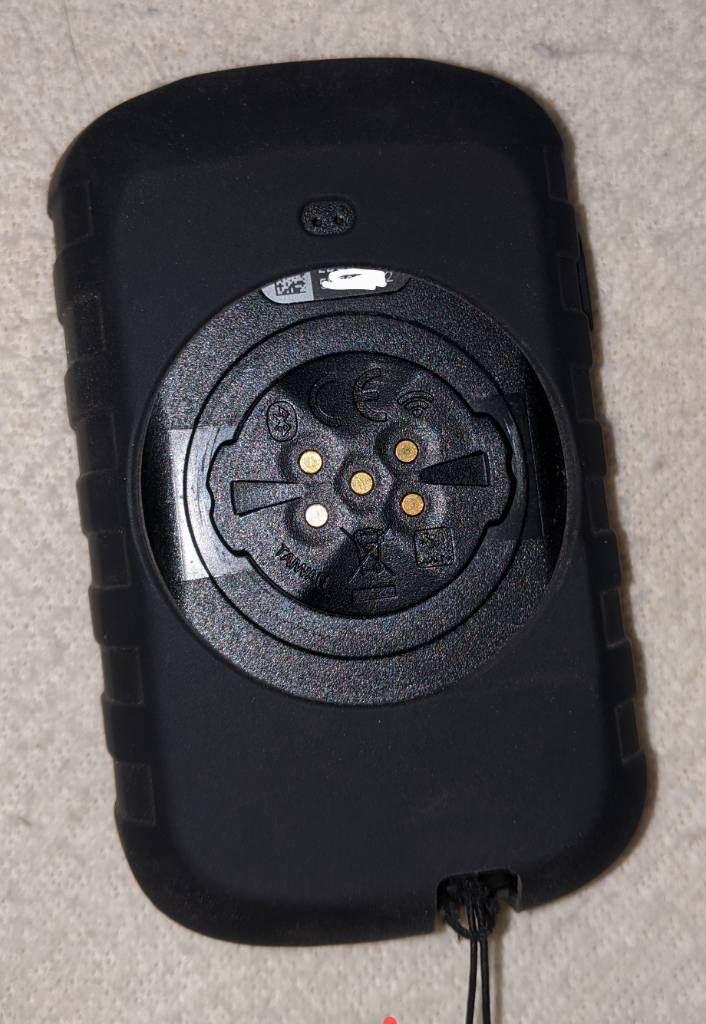

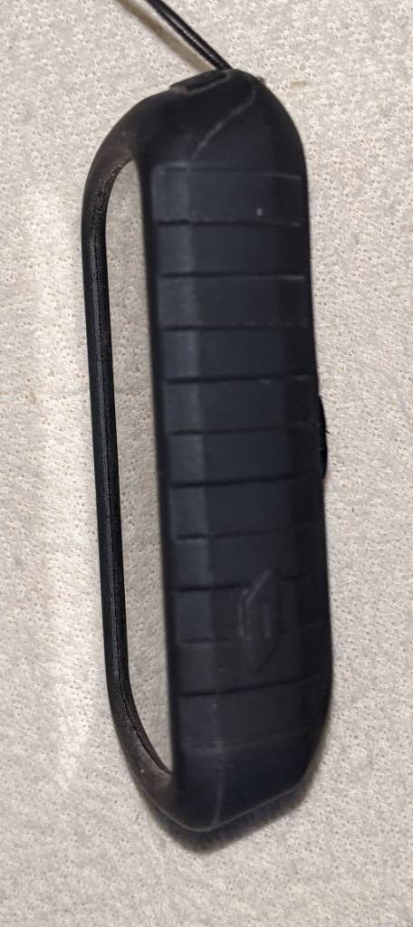

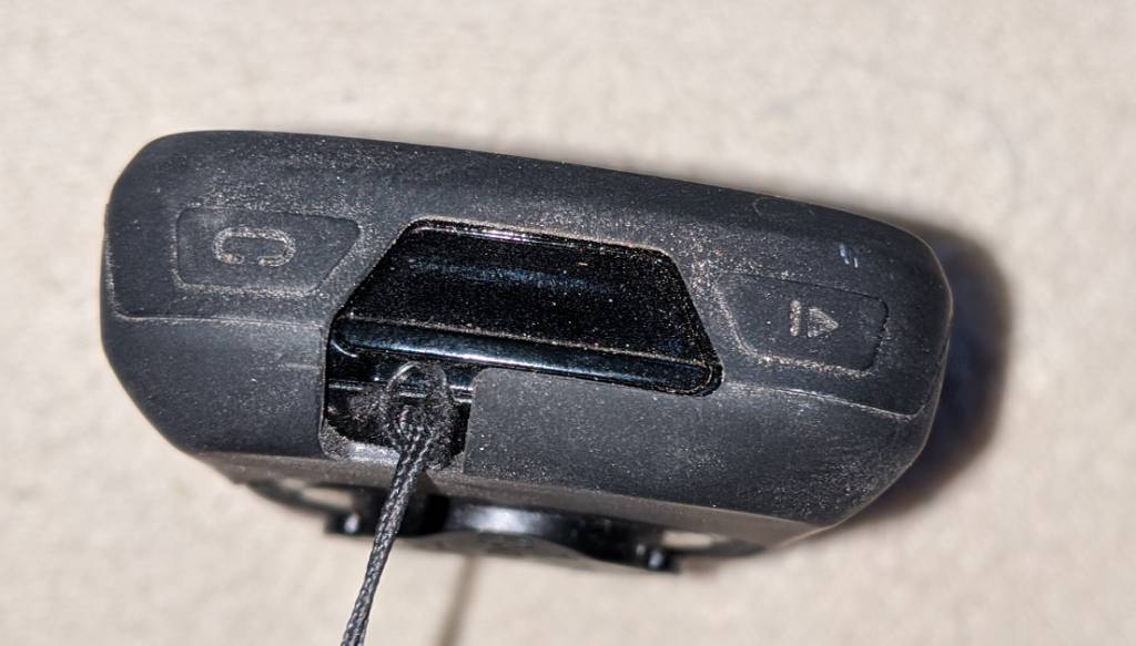

pecio Opublikowano 29 Kwietnia 2020 Opublikowano 29 Kwietnia 2020 (edytowane) Ale takie fafuśne mięsiste i fajnie przylega.W razie dzwona z racji tej mięsistości będzie dobrze chronić. Cyknij fote jak od spodu to się prezentuje. A w " czajna" nie obiły się Tobie o oczy jakiś folie na ekran. Bo mnie ta z dziurą strasznie palcująca zaczyna w......ć. Znalazłem na ali za 3,5 dolca tego gumowego kondonika w zestawie z folią na ekran. Z tego co widzę plecki też są oblane gumą i tylko jest dziura na mocowanie . Nie przeszkadza to w wpinaniu Garmina do uchwytu ? Edytowane 30 Kwietnia 2020 przez pecio
Jimmy Opublikowano 30 Kwietnia 2020 Opublikowano 30 Kwietnia 2020 Tak to wygląda. Kupione w komplecie z szybką..Nie ma żadnych problemow z montażem. Nic nie ociera o uchwyt. .

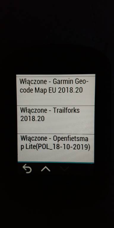

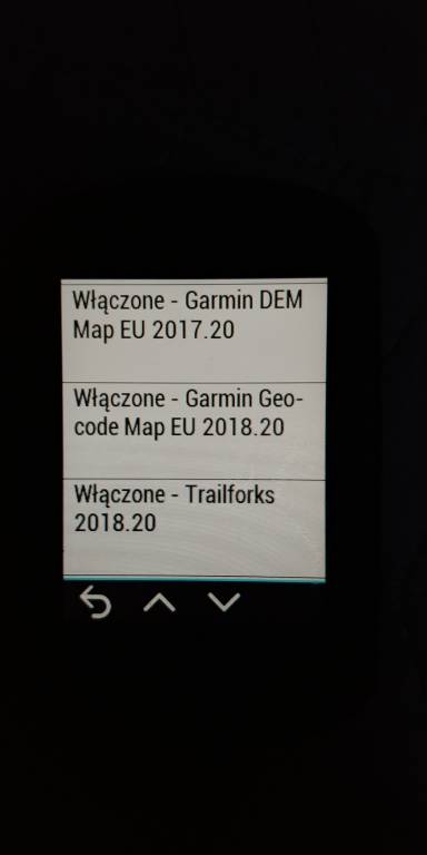

cichy300 Opublikowano 22 Maja 2020 Opublikowano 22 Maja 2020 W dniu 30.04.2020 o 22:58, pecio napisał: Na belce kliknij te 3 kreseczki potem profile aktywności, wybierasz ten profil na którym śmigasz , potem przewijasz do nawigacja, klikasz to i wchodzisz na komunikaty nawigacji ......i co tam masz odznaczone? Tylko tekst 830 nie pokazywala informacji za ile metrow gdzie skrecic. Zresetowalem do domyslnych i bylo dobrze 2 jazdy. Dzis zaladowalem kurs to nie chciala nawigowac. W polowie trasy zaladowalem jeszcze raz i powiedzmy ze bylo dobrze tylko jak jest informacja o skrecie "30m Г Olszankowa" to odliczalo metry i potem przez jakas minute bylo "0m Г Olszankowa" i jak bylo jakies szybkie lewo prawo to pokazywalo tylko lewo i zostawalo na tym. Tego zakretu w prawo juz nie pokazalo. Mam sciagnieta openfietsmap. Podobno zeby dzialala to trzeba te garminowskie wylaczyc. Jak wylacze garminowskie to wgl nie dziala nawi i info o skretach. Dodaje ss map. Mam juz powoli dosc tego urzadzenia. Przeciez nie bede mu robil resetu co 3jazdy...
pecio Opublikowano 22 Maja 2020 Opublikowano 22 Maja 2020 Nie wszystkie mapy mają routing lub mają bardzo "kulawy". Trzeba postawić na jakieś dobre mapy. Potem mieć tylko włączoną tą mapę z której aktualnie korzystamy bo mogą się funkcje gryźć . 1
cichy300 Opublikowano 22 Maja 2020 Opublikowano 22 Maja 2020 Podobno te openfietsmap sa dobre. Lepsze od garminowskich
Krystiano Opublikowano 26 Maja 2020 Opublikowano 26 Maja 2020 W dniu 22.05.2020 o 21:29, cichy300 napisał: Podobno te openfietsmap sa dobre. Lepsze od garminowskich Dużo zależy od okolicy w której mieszkasz albo poruszasz się rowerem. Ja korzystam z Garminowskich i mają super dokładność. Ogólnie potrzeba poszukiwania i wgrywania map pojawia się wtedy kiedy brakuje obszaru po którym jeździsz, ewentualnie brakuje połowy ścieżek
