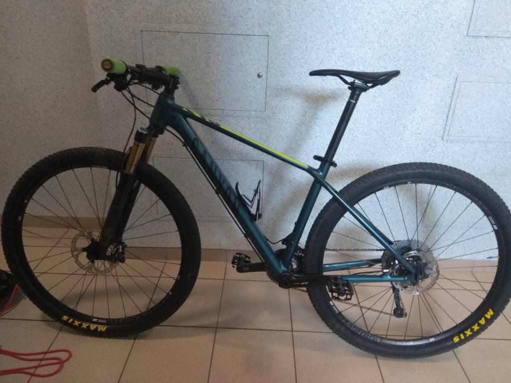

kondzix234 Opublikowano 30 Sierpnia 2019 Opublikowano 30 Sierpnia 2019 (edytowane) Witam przychodzę z pytaniem co mogę wymienić na lepsze w moim rowerze,rower to Grand Canyon Al slx 9.9, przerzutki xt, manetki xt, hamulce xt, korba xt... Pytanie co opłaca się tu wymieniać i czy pakować się np. W xtr do tyłu czy nie, czy wymieniać hamulce na jakieś magury czy też nie, i co byście polecili wymienić bądź ulepszyć jeżeli już, dodam że bez dętki już zrobione Pozdrawiam 💪 Edytowane 30 Sierpnia 2019 przez kondzix234
cepelia Opublikowano 31 Sierpnia 2019 Opublikowano 31 Sierpnia 2019 Z tego co widać na zdjęciu to pedały sobie wymień...
Gość Opublikowano 31 Sierpnia 2019 Opublikowano 31 Sierpnia 2019 Napisz jaki masz amortyzator?Lub najlepiej czego oczekujesz od roweru?Bo tak by coś wymienić żeby zmienić to tak dziwnieTo jak ja bym napisał wymień hample na magura MT7 kup amor fox 36 na kashimieNajlepiej napisz co chcesz uzyskać będzie łatwiej doradzić tobieI zacznij od dobrych platform bo nie za bardzo pasują do roweru
