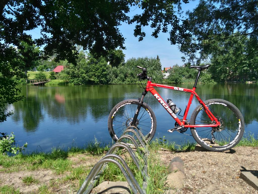

adimg19 Opublikowano 19 Czerwca 2019 Opublikowano 19 Czerwca 2019 (edytowane) Cześć Z racji tego, że w moim 26" Krossie Level A6 z 2009 roku na osprzęcie 3x9 LX/XT i kołach Mavic Crossride kończy się korba, a i tylna przerzutka mimo zmiany linek nie pracuje jak kiedyś zacząłem się zastanawiać nad zmianą. Pomyślałem, żeby koszty rozłożyć w ten sposób, że zmodernizowałbym cały napęd z przerzutkami i manetkami na 2x11 SLX m7000, a w przyszłym roku przełożył wszystko do nowej ramy 29" + oczywiście zmiana kół. Do roweru mam sentyment, jest wygodny i służy mi do szybkiej rekreacji po lasach i kiepskich drogach. Czy coś takiego ma sens i czy technicznie jest to wykonalne? Edytowane 19 Czerwca 2019 przez adimg19 dodanie zdjęcia
seraph Opublikowano 19 Czerwca 2019 Opublikowano 19 Czerwca 2019 Jak najbardziej sens jest tylko przy dobieraniu przełożeń nowego napędu musisz pamiętać, że zmiana rozmiaru koła wpłynie na biegi - zmniejszy kadencję. Czyli jeśli robiłeś bezproblemowo podjazd na najlżejszym biegu na 26' to na 29' może potem zrobić się ciężko.
elmapeto Opublikowano 19 Czerwca 2019 Opublikowano 19 Czerwca 2019 Moim zdaniem koncepcja jak najbardziej słuszna. Powodzenia
Gość Opublikowano 19 Czerwca 2019 Opublikowano 19 Czerwca 2019 Jak najbardziej jest to słuszna koncepcja.
adimg19 Opublikowano 19 Czerwca 2019 Opublikowano 19 Czerwca 2019 (edytowane) 18 minut temu, seraph napisał: Jak najbardziej sens jest tylko przy dobieraniu przełożeń nowego napędu musisz pamiętać, że zmiana rozmiaru koła wpłynie na biegi - zmniejszy kadencję. Czyli jeśli robiłeś bezproblemowo podjazd na najlżejszym biegu na 26' to na 29' może potem zrobić się ciężko. Myślałem o 26-36 z przodu i 11-40 z tyłu. Mieszkam nad morzem, więc tereny raczej dość płaskie, choć trójmiejskie, morenowe wzgórza kuszą. Aktualnie najmniejszej zębatki z przodu nawet nie używam Edytowane 19 Czerwca 2019 przez adimg19
seraph Opublikowano 19 Czerwca 2019 Opublikowano 19 Czerwca 2019 Aaa to jak nie używasz to może zwyczajnie zaczniesz i będzie ok. Tym bardziej, że północny jesteś. Ja mam obecnie najlżejsze przełożenie 22/36 w 29er i i nie podjadę w Świętokrzyskim tylko tego na czym nie opanuję roweru, bo jest za stromo/nierówno. Przełożeń mi nie brakuje. U Ciebie 26/40 będzie tylko ciut cięższe.
Piotr78 Opublikowano 19 Czerwca 2019 Opublikowano 19 Czerwca 2019 (edytowane) Ja wymienilbym koronki w korbie, kasete i łańcuch i smigal dalej. Ew. To co jeszcze dolega naprawić. Edytowane 19 Czerwca 2019 przez Piotr78
Motke Opublikowano 20 Czerwca 2019 Opublikowano 20 Czerwca 2019 10 godzin temu, adimg19 napisał: a w przyszłym roku przełożył wszystko do nowej ramy 29" + oczywiście zmiana kół. + amortyzator + 11-letnie hamulce. I co zostanie? Siodełko, kierownica.
adimg19 Opublikowano 20 Czerwca 2019 Opublikowano 20 Czerwca 2019 3 godziny temu, Motke napisał: + amortyzator + 11-letnie hamulce. I co zostanie? Siodełko, kierownica. Może nieprecyzyjnie się wyraziłem. Nowe części przełożę. W zasadzie ze starego roweru to tylko siodełko by zostało
Piotr78 Opublikowano 20 Czerwca 2019 Opublikowano 20 Czerwca 2019 Niezbyt dobry pomysł. Masz rower, który waży okolo 12 kg. Kupisz za 2-3 k pln 15 kg monstrum na kole 29 z byle jakim amortyzatorem i przelozysz napęd. Lepiej naprawić stary i sprzedać i dołożyć do nowego. Od razu z takim napędem i lepszym amorem itp.
elmapeto Opublikowano 20 Czerwca 2019 Opublikowano 20 Czerwca 2019 26 minut temu, Piotr78 napisał: Niezbyt dobry pomysł. Masz rower, który waży okolo 12 kg. Kupisz za 2-3 k pln 15 kg monstrum na kole 29 z byle jakim amortyzatorem i przelozysz napęd. Lepiej naprawić stary i sprzedać i dołożyć do nowego. Od razu z takim napędem i lepszym amorem itp. Kolega w przyszłym sezonie kupic chce nowa ramę ,a nie cały rower.
adimg19 Opublikowano 20 Czerwca 2019 Opublikowano 20 Czerwca 2019 32 minuty temu, Piotr78 napisał: Niezbyt dobry pomysł. Masz rower, który waży okolo 12 kg. Kupisz za 2-3 k pln 15 kg monstrum na kole 29 z byle jakim amortyzatorem i przelozysz napęd. Lepiej naprawić stary i sprzedać i dołożyć do nowego. Od razu z takim napędem i lepszym amorem itp. Planuję ramę Accent Peak 29 ta-12, Recona lub Rebę i koła na zamówienie o wadze ok 1600 gr. Z racji tego, że muszę rozłożyć koszty to pomyślałem o okresie przejściowym. Kupowanie kloca za 2-3 tys nie ma dla mnie sensu, bo miałbym gorszy rower niż obecnie.
elmapeto Opublikowano 20 Czerwca 2019 Opublikowano 20 Czerwca 2019 Zrób tak jak zaplanowałeś. To dobry plan teraz napęd potem rama. Pamiętaj tylko ,że amor to spory wydatek.
