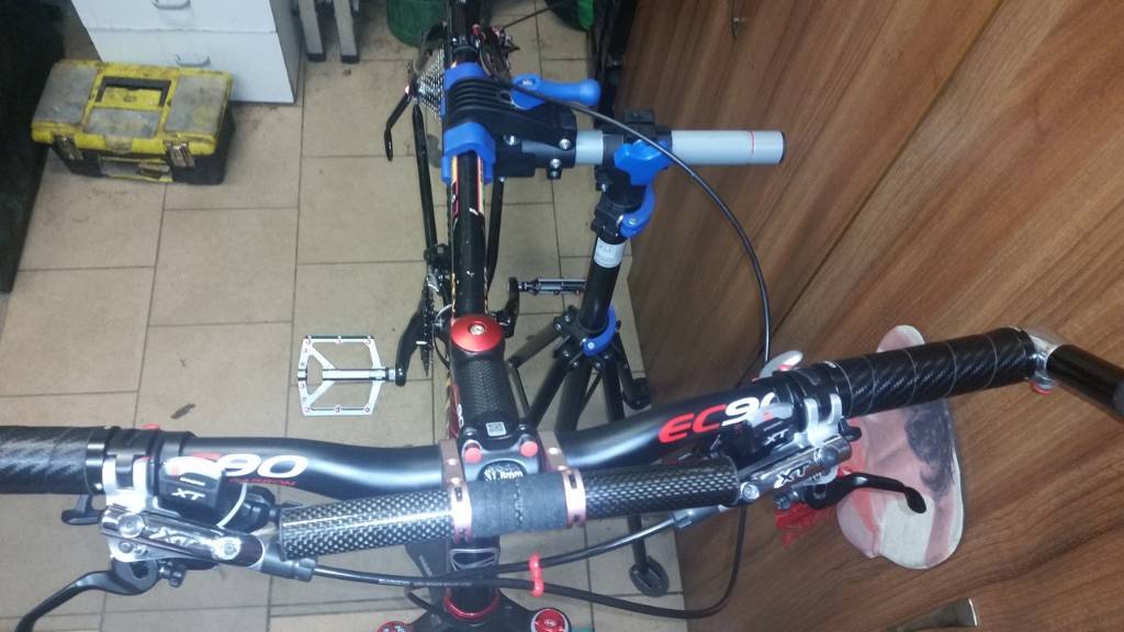

Trotyll Opublikowano 13 Stycznia 2022 Opublikowano 13 Stycznia 2022 dziękuję za porady, kupiłem "stare" XT BR-M785 i siedzą jak ulał :).
