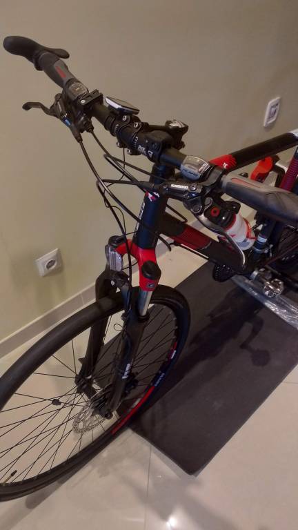

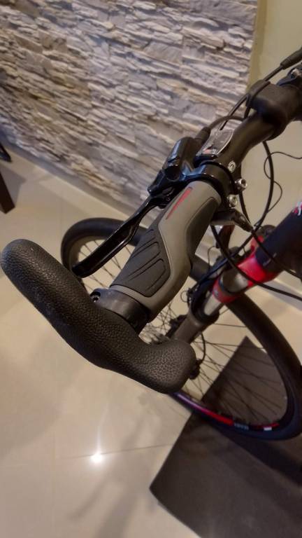

marvelo Opublikowano 29 Stycznia 2020 Opublikowano 29 Stycznia 2020 (edytowane) 22 godziny temu, Łabędź napisał: Mam w szosie baranka i prostą kierownicę w rowerze MTB, który służy mi również za rower do dojazdów do pracy i do jeżdżenia ogolnie na codzień. Dla mnie prosta kierownica nawet się nie umywa do mnóstwa możliwości chwytów, jakie daje baranek. Jest wygodniejszy, bardziej ergonomiczny i przekłada się na wiele rzeczy, na średnią prędkość też (łatwiej dłużej przyjąć pozycję aero). Bo prosta kierownica najlepiej się sprawdza z rogami. Wybór jest duży. Od lekkich, minimalistycznych, poprzez krótkie, profilowane i oblewane gumą, aż do długich, zagiętych w kształcie litery L (także z mocowaniem wewnątrz kierownicy - dobre do wąskich kierownic, bo nie zmniejszają szerokości chwytu głównego, choć ciężkie). Na szosie moim zdaniem najlepsze są długie typu L. Pozwalają nawet używać ich w charakterze lemondki, z przedramionami opartymi na kierownicy. https://allegro.pl/oferta/rogi-kierownicy-smica-micro-bar-magenta-lekkie-8318454905 https://allegro.pl/oferta/anatomiczne-rogi-kierownicy-marki-m-wave-alu-8501757544 http://www.centrumrowerowe.pl/ https://allegro.pl/oferta/rowerowe-rogi-kierownicy-merida-gumowe-wygodne-7322989712 https://allegro.pl/oferta/rogi-kierownicy-mt-31a-alumin-3d-zoom-8172231457 https://allegro.pl/oferta/rogi-rowerowe-wkladane-w-kierownice-aluminiowe-7934689486 Mam rogi we wszystkich swoich rowerach. Zamontowałem je nawet w złożonym na potrzeby jazdy po mieście, na zakupy, rowerze na damskiej ramie. Parę razy się nim przejechałem w trasy 30-50 km i wyraźnie mi czegoś brakowało. Bez rogów nie ma jazdy. Teraz brakuje nawet trochę szybkich przełożeń (najszybsze 42/11). Aktualnie mam tam opony Schwalbe Fast Fred Light 700x38 (nieco ponad 500g sztuka), ale nic nie stoi na przeszkodzie, by założyć tam nawet 700x23 i nabić na 8 atm. Wtedy już na pewno przydałaby się korba trekkingowa (48/38/38). Nawet w obecnej konfiguracji średnie prędkości z tras są tylko o około 2-4 km/h mniejsze, niż gdybym jechał je swoją szosą z barankiem o wadze 8.5 kg (te 4km/h to już z jęzorem wywieszonym na brodzie). Sprawdzałem wielokrotnie. Oczywiście dynamika jazdy jest gorsza, prędkości maksymalne na zjazdach niższe, ale spokojnie mógłbym się wybrać tym rowerem na trasę nawet 150 km. Edytowane 29 Stycznia 2020 przez marvelo

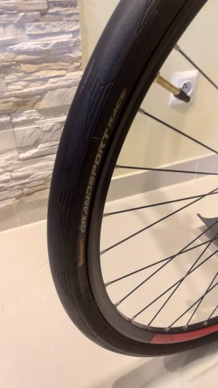

marvelo Opublikowano 30 Stycznia 2020 Opublikowano 30 Stycznia 2020 Czyli rogi są, oponki też już całkiem niezłe. Odnośnie tych rogów to mam takie w jednym z rowerów (od ubiegłego roku, takie niebieskie pod marką KCNC, ale to ten sam kształt) i moim zdaniem akurat ten model wiele nie poprawia pod względem aerodynamiki ani wielości chwytów, choć wyprofilowanie jest dość fajne i komfortowe. Ta wypustka do tyłu przydaje się jak ktoś chce wyprostować sylwetkę (ma nieco za długi mostek), ale trochę przeszkadza, gdy trzyma się kierownicę za gripy (czasem można o nią nawet zaczepić rękawem kurtki). Masz gripy profilowane z obejmą i ta obejma też pewnie trochę gniecie przy szerszym chwycie. Ja na Twoim miejscu spróbowałbym jeszcze wymiany rogów na te długie L-bend (można zamiast gripów owinąć szosową owijką, nawet wraz z rogami - będzie wygodnie i trochę lżej). Duży wydatek to nie jest i warto spróbować innych modeli. Możesz do tego mostek dać na minus albo nawet wymienić na nieco dłuższy. Po rogach pewnie poszłaby kaseta (w oryginalnej specyfikacji podają 11-32, ja bym dał 11-28, ale to może gdy się obecna już zużyje). No i ten amortyzator. Tu wymiana na aluminiowy (około 200-300 zł) dodałaby sztywności, precyzji prowadzenia i pozwoliła zejść z wagą o dobre 1,5 kg. Także opory powietrza będą nieco mniejsze. Nie twierdzę, że zakup szosy nie ma w ogóle sensu, a jedynie że warto jeszcze z obecnym rowerem poeksperymentować.

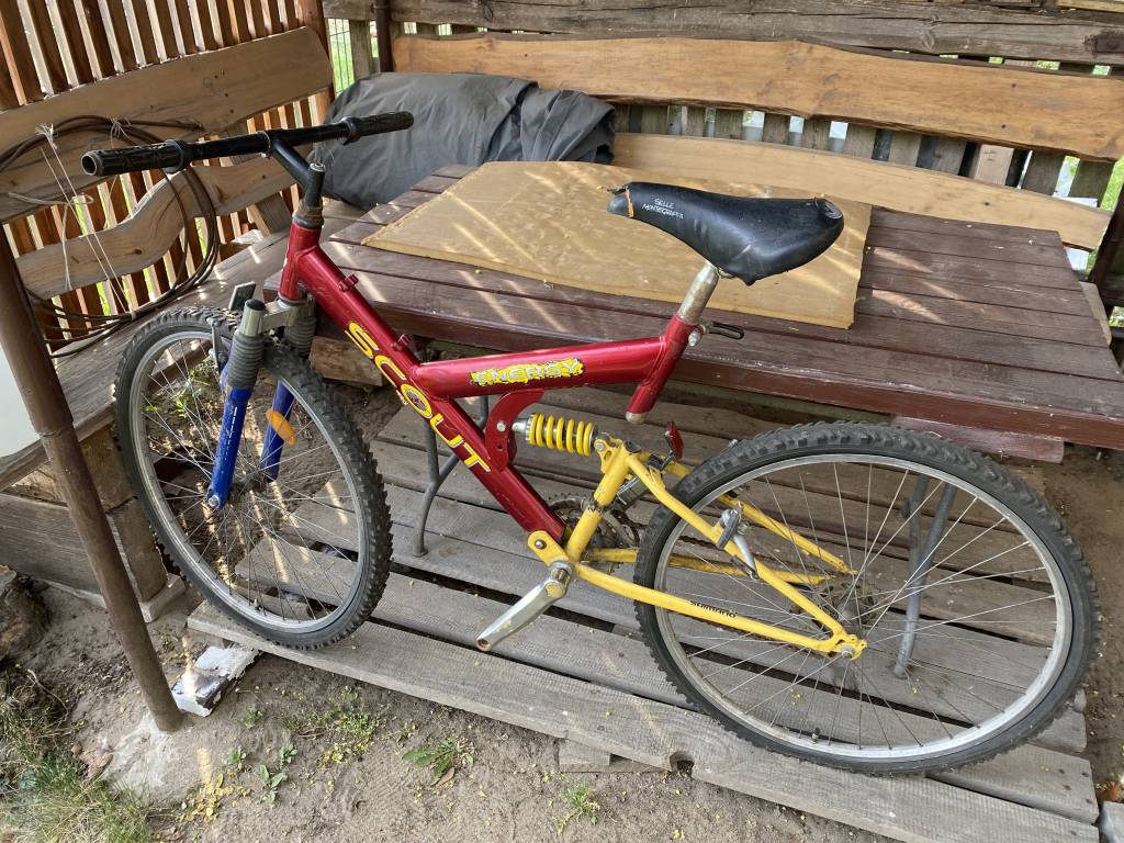

dmxzor Opublikowano 1 Maja 2020 Opublikowano 1 Maja 2020 Hej, wygrzebałem taki oto rower na strychu..;) Warto robić jego renowację? Jaką grupę do niego założyć, by jeszcze go trochę pokatować po lesie? Do wymiany w zasadzie wszystko, koła, cała grupa, hamulce 😜 Jak to cenowo może wyjść?
Accent_Szaj Opublikowano 1 Maja 2020 Opublikowano 1 Maja 2020 5 godzin temu, dmxzor napisał: No prawie Scott Napisz proszę,czy ty tak poważnie,czy tylko chciałeś się pochwalić coś wygrzebał
