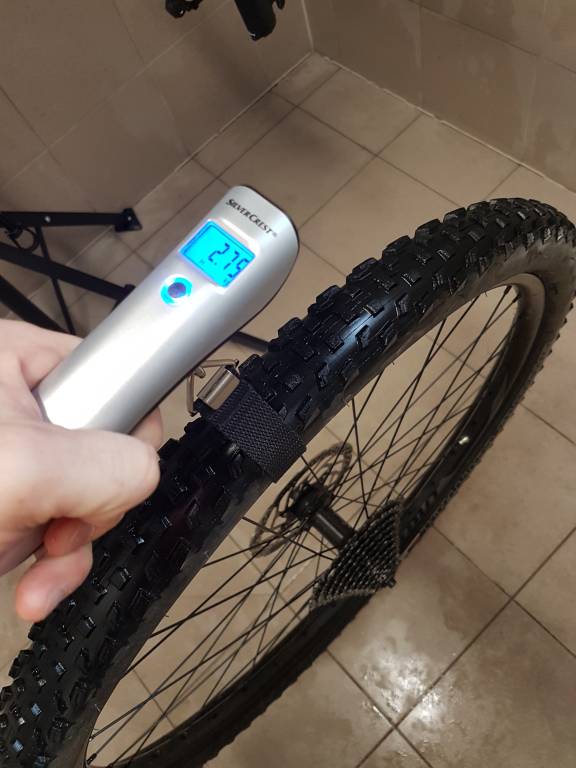

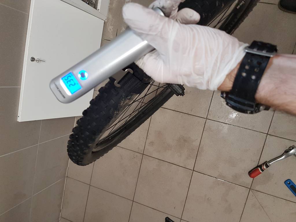

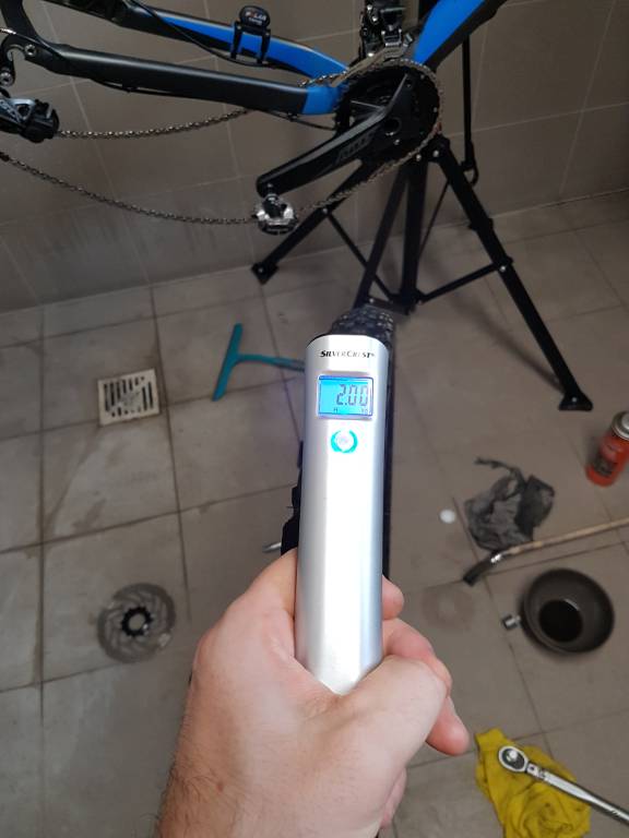

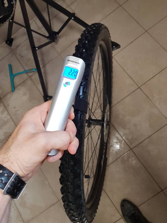

m@rcin Opublikowano 1 Października 2019 Opublikowano 1 Października 2019 Dziś podczas czyszczenia roweru postanowiłem sprawdzić moje koła i ich wagę. Przednie koło bez tarczy ale z oponą (nie chciało mi się ściągać) waży równe 2kg (z tarczą 2.20 kg) Tylne koło bez kasety i tarczy waży 2.35 kg (koło z kasetą i tarczą waży 2.75 kg) W internetach znalazłem moją oponę i jej waga to 0.820 kg Jak dla mnie jest waga kół jest całkiem niezła. Czy jednak inwestować w koła ?
Accent_Szaj Opublikowano 1 Października 2019 Opublikowano 1 Października 2019 Waga OK. Patrzyłeś ostatnio na amora którego chcesz kupić? Promocja jest https://www.centrumrowerowe.pl/amortyzator-fox-racing-shox-32-float-sc-pd13958/

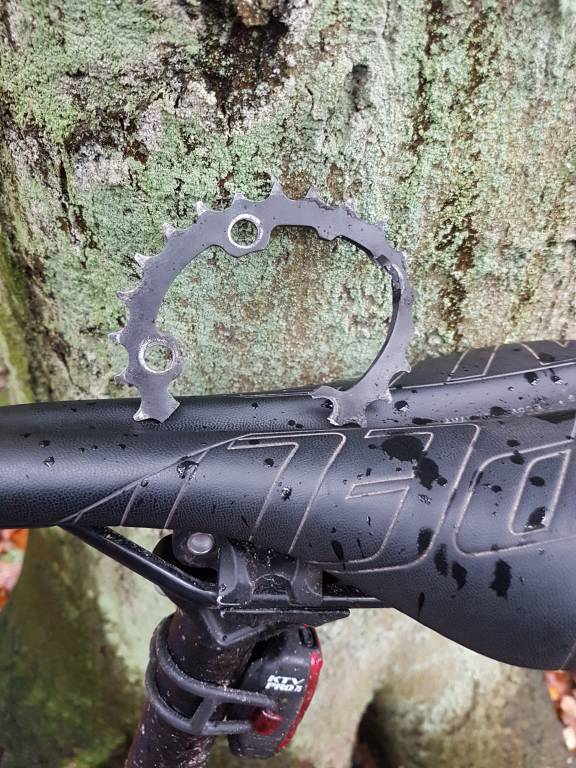

m@rcin Opublikowano 9 Października 2019 Opublikowano 9 Października 2019 Mam pytanko zerwałem przednią zębatkę 22t razem ze śrubami mocujacymi. Chcę kupić nową taka samą ale niestety nie wiem jakiej była firmy ? Czy kompletnie nie ma to znaczenia.
Accent_Szaj Opublikowano 9 Października 2019 Opublikowano 9 Października 2019 Ma znaczenie.Jakoś musisz ją wyprostować i zmierzyć rozstaw śrub
ahaja Opublikowano 9 Października 2019 Opublikowano 9 Października 2019 Powinno być 64mm, ale dla pewności urządzeniem typu suwmiarka dokonasz pomiaru. Zapewne Shimano będzie OK. Jest tego pełno na alle.
zenobek Opublikowano 9 Października 2019 Opublikowano 9 Października 2019 6 godzin temu, m@rcin napisał: zerwałem przednią zębatkę 22t jak to zrobiłeś?
m@rcin Opublikowano 9 Października 2019 Opublikowano 9 Października 2019 11 minut temu, zenobek napisał: jak to zrobiłeś? Sam nie wiem 😓 Miałem szybki zjazd z górki a następnie wjazd do lasu pod dość strome wzniesienie. Po redukcji z dużego blatu na mały i będąc w połowie przełożeń z tylu usłyszałem trzask 😱
Motke Opublikowano 9 Października 2019 Opublikowano 9 Października 2019 12 godzin temu, Accent_Szaj napisał: Jakoś musisz ją wyprostować i zmierzyć rozstaw śrub A nie prościej zmierzyć korbę?
Accent_Szaj Opublikowano 9 Października 2019 Opublikowano 9 Października 2019 53 minuty temu, Motke napisał: A nie prościej zmierzyć korbę? Hehe w sumie racja
