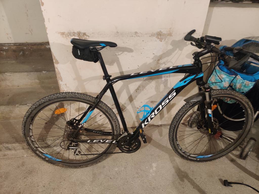

MichalB Opublikowano 9 Lipca 2020 Opublikowano 9 Lipca 2020 Kupilem dwa miesiace temu do sporarzytnego uzytku Krossa Level 2.0 z 2019 roku. Zabralem go na trzy wyprawy w pobliski Wienerwald. Okazuje sie ze trasy mtb wokol Wiednia sa dosyc strome i wymagajace technicznie. Co mi pasuje: Geometria manetki Widelec o dziwo daje radu Siodlo Opony 29 (nie do konca, mam 195cm wzrostu i nawet nie myslalem od 27,5 cala, ale w sumie mam teraz wrazenie ze ciezko mi opanowac te ogromne kola w lesie, nie moge sie zmiescic w zakrety), na plus stabilne prowadzenie roweru Co mi dokucza: nieplynna wymiana biegow, glosno pracujacy naped przeskakujace biegi na stromych podjazdach, spadajacy lancuch na wybojach, wyglada na to ze przerzutka acera nie ma mocnej sprezyny skomplikowany zmiana biegow (sklaniam sie do napedu z 1x10 lub 1x11), przy ostrych nachyleniach i ciagle gora dol nie wyrabiam sie ze zmianami na korbie trudnosci na podjazdach,brakuje mi sily w nogach (moze zastanowie sie nad elektrykiem) i ciezko dobrac przelozenie przy stale zmiennym nachyleniu Sprzedawac obecny rower i kupowac nowy czy usprawniac. Co o tym sadzicie? Ja myslalem zaczac od lepszej przerzutki tylniej i kaseta na wiecej przelozen.
elmapeto Opublikowano 10 Lipca 2020 Opublikowano 10 Lipca 2020 To jest rower rekreacyjny bardziej niż myślisz. Musisz kupić coś innego do jazdy w terenie.
mareq Opublikowano 10 Lipca 2020 Opublikowano 10 Lipca 2020 7 godzin temu, MichalB napisał: Opony 29 (nie do konca, mam 195cm wzrostu i nawet nie myslalem od 27,5 cala, ale w sumie mam teraz wrazenie ze ciezko mi opanowac te ogromne kola w lesie, nie moge sie zmiescic w zakrety), na plus stabilne prowadzenie roweru Zwrotność po części wynika z rozmiaru kół. Ważna jest też geometria roweru. 7 godzin temu, MichalB napisał: nieplynna wymiana biegow, glosno pracujacy naped przeskakujace biegi na stromych podjazdach, spadajacy lancuch na wybojach, wyglada na to ze przerzutka acera nie ma mocnej sprezyny skomplikowany zmiana biegow (sklaniam sie do napedu z 1x10 lub 1x11), przy ostrych nachyleniach i ciagle gora dol nie wyrabiam sie ze zmianami na korbie trudnosci na podjazdach,brakuje mi sily w nogach (moze zastanowie sie nad elektrykiem) i ciezko dobrac przelozenie przy stale zmiennym nachyleniu Prosi się o regulację przerzutek i regularne czyszczenie i smarowanie łańcucha. Zmiana biegów nie jest skomplikowana. Trzeba do niej przywyknąć i po czasie bez zastanowienia będziesz wybierał od razu właściwe przełożenia. Trudności na podjazdach każdy ma (mniejsze lub większe). Jeździj a siły będzie przybywać. Nie bój się podjazdów i nie klnij w głowie jak widzisz przed sobą kolejny. Negatywne nastawienie nie pomaga. Ja się nauczyłem przed podjazdem myśleć sobie "ciekawe jak szybko cię dzisiaj pokonam" a jak jest naprawdę ciężko to coś w stylu "nie ma bata, nie będę prowadził roweru, dam radę". Nadal jestem słabeuszem ale widok podjazdu teraz już wywołuje u mnie uśmiech a nie chęć ominięcia go. Poza tym każdy podjazd nagradza cię zjazdem i fajnymi widokami z góry.
MichalB Opublikowano 10 Lipca 2020 Opublikowano 10 Lipca 2020 Super, dzięki za odpowiedź @mareq Co polecisz do nowego roweru. Jakąś tylna przerzutka z dobrą sprężyna? Co za widelec zamiast obecnego w krossie odbijacza? Napęd skoro twierdzisz że się przyzwyczaję to może 2/3x9. Z napędów z 1x myślałem o tym rowerze https://www.centrumrowerowe.pl/rower-bh-expert-4-0-pd21245/
mareq Opublikowano 10 Lipca 2020 Opublikowano 10 Lipca 2020 Ja nie pisałem, żeby coś wymieniać, tylko żeby zadbać o niego. Jak to jest dwumiesięczny rower to się ułożył i potrzeba poprawić regulacje i tyle. Po co od razu w niego ładować pieniądze? Jeśli uważasz, że to nietrafiony zakup to zastanów się co będziesz chciał jeszcze wymieniać. Może się okazać, że wszystkie modyfikacje będą kosztować tyle co nowy inny rower.
katystopej Opublikowano 11 Lipca 2020 Opublikowano 11 Lipca 2020 W dniu 10.07.2020 o 00:10, MichalB napisał: Co mi dokucza: skomplikowany zmiana biegow (sklaniam sie do napedu z 1x10 lub 1x11), przy ostrych nachyleniach i ciagle gora dol nie wyrabiam sie ze zmianami na korbie trudnosci na podjazdach,brakuje mi sily w nogach (moze zastanowie sie nad elektrykiem) i ciezko dobrac przelozenie przy stale zmiennym nachyleniu Jedno wyklucza drugie, chcesz napęd 1x ale masz sporo podjazdów i słabe nogi, nie dasz sobie rady, minimum 2x. IMHO gdyby to była chociaż rama z powietrznym amorem z któregoś wyższego Levela - sam mam Level A6 '08 na RSTora 318Sl i warto w nią pakować kasę - to można się szarpać z wymianami, a tak jest to kompletnie nieopłacalne, tym bardziej, że sam tego nie zrobisz - widać to po twojej wypowiedzi - a serwis też swoje szarpnie za robotę. Jedna dobra opona w teren to 100-120zł przy moim kole 26" a przy 29" pewnie 150.
MichalB Opublikowano 11 Lipca 2020 Opublikowano 11 Lipca 2020 Dziękuję za fachową ocenę z czym sobie sam poradzę a z czym nie na podstawie mojej wypowiedzi na forum opon na razie wymieniać nie planuje.
katystopej Opublikowano 11 Lipca 2020 Opublikowano 11 Lipca 2020 Skoro piszesz "niepłynna wymiana biegów" to jasno wynika, że nie masz pojęcia o mechanice rowerowej, a tym bardziej o jakichkolwiek wymianach linek, pancerzy, regulacji przerzutek itd.
Accent_Szaj Opublikowano 11 Lipca 2020 Opublikowano 11 Lipca 2020 4 godziny temu, katystopej napisał: a przy 29" pewnie 150. Ceny nie różnią się aż tak bardzo przy 26",27,5" i 29" 3 godziny temu, katystopej napisał: niepłynna wymiana biegów To może być autokorekta w telefonie. Mnie szlak czasem trafia ,jak czytam co napisałem W dniu 10.07.2020 o 08:25, MichalB napisał: napędów z 1x myślałem o tym rowerze Napędy 1x mają sens od 1x10. Wtedy masz przerzutke ze sprzęgłem. W innym wypadku łańcuch lubi spadać
