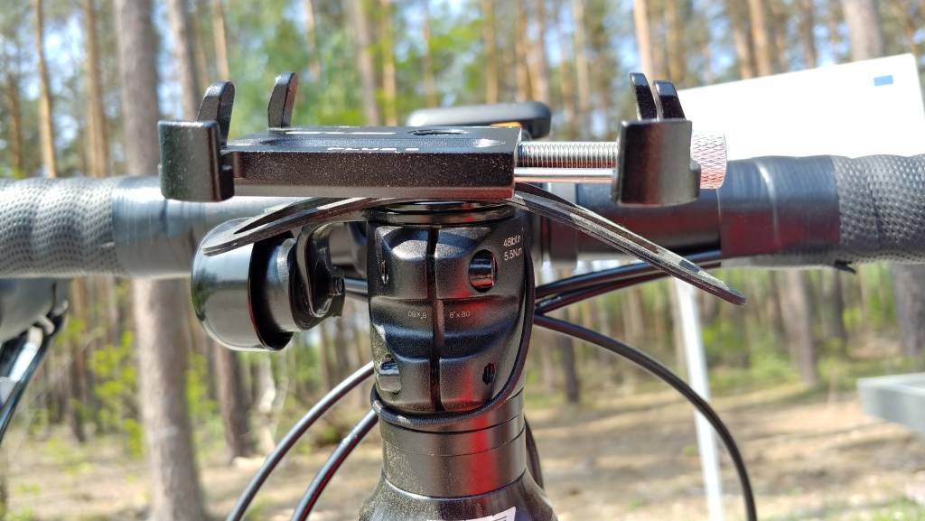

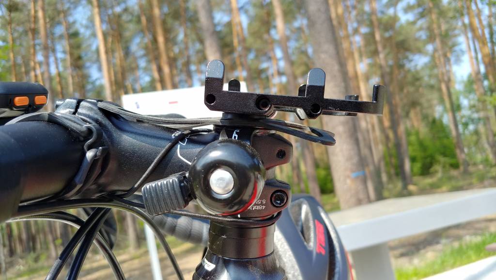

Eddek Opublikowano 25 Maja 2019 Autor Opublikowano 25 Maja 2019 W dniu 23.05.2019 o 14:30, Darasgw napisał: Jak zamocowałeś Eddek uchwyt na telefon w tym miejscu? Dwie fotki z bliska Pod dekielkiem rury wisi jeszcze dzwonek, ale w niczym nie przeszkadza. To miejsce ma w zasadzie tylko jedną wadę: zdarza się, że przy ostrzejszych manewrach kolanem zaczepię o uchwyt. Niegroźne, ale lekko bolesne.

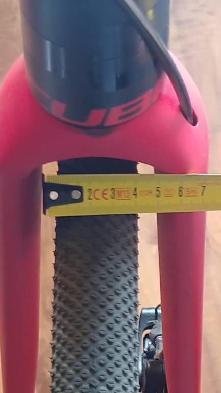

polluks Opublikowano 28 Maja 2019 Opublikowano 28 Maja 2019 W dniu 25.05.2019 o 16:51, Eddek napisał: Jeżeli wierzyć miarce, to 42C powinny wejść bez problemu. Z przodu i z tyłu?

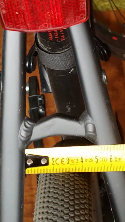

Eddek Opublikowano 28 Maja 2019 Autor Opublikowano 28 Maja 2019 Zdjęcia dobrze tego nie oddają, ale jeżeli wierzyć miarce, to i z przodu i z tyłu powinny wejść nawet 47mm, chociaż margines nie jest duży. 1

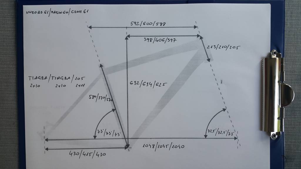

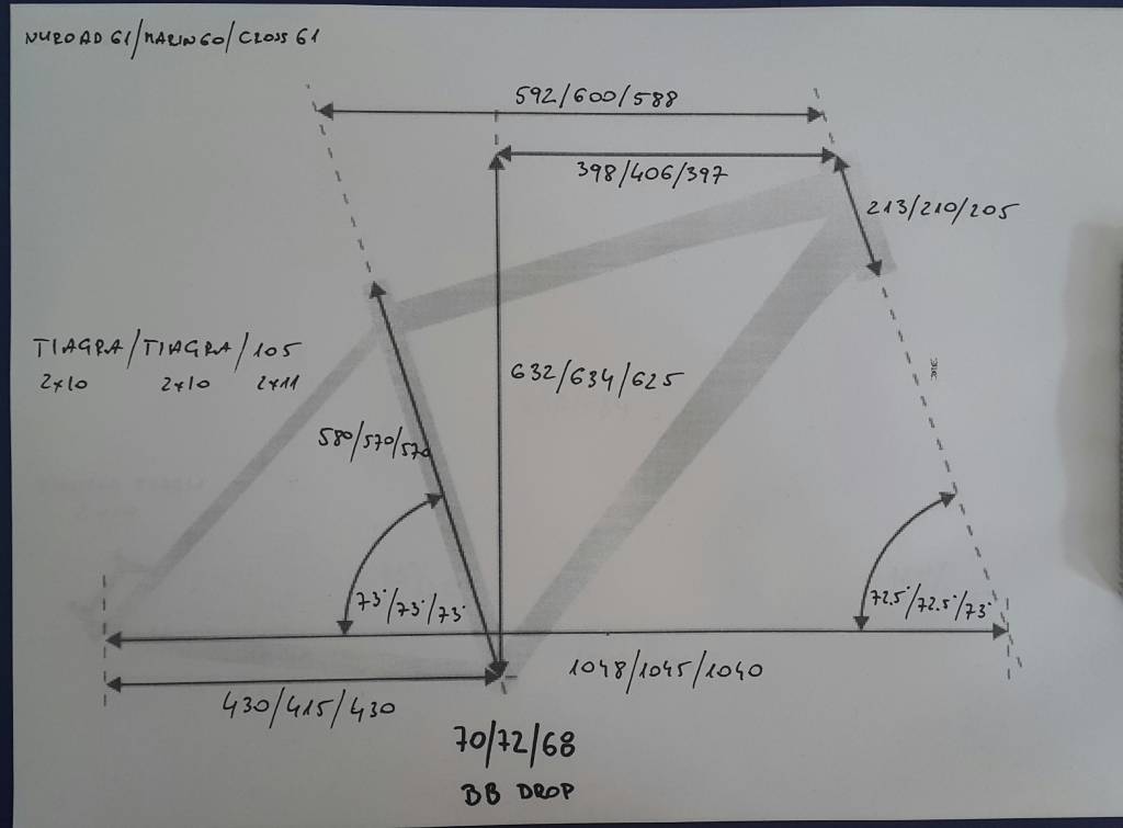

polluks Opublikowano 29 Maja 2019 Opublikowano 29 Maja 2019 Eddek, bardzo dziękuję. Jesteś mega pomocny. Może kiedyś będę miał okazję się odwdzięczyć. Niestety Nuroad w rozmiarze 61 jest nieosiągalny. Na placu boju pozostał Marin Gestalt 2 i Cube Cross odpowiednio 60 i 61. Zrobiłem zestawienie wymiarów tych trzech rowerów i mocno się zastanawiam nad Cube Cross. Geometria prawie jak Marin ale na Shimano 105. Dla bardziej szosowej pozycji można wydłużyć mostek...
Kawasaki Opublikowano 29 Maja 2019 Opublikowano 29 Maja 2019 Typowym błędem przy tego typu porównaniach jest ignorowanie parametru bb drop, czyli obniżenie środka suportu, który często rozgranicza cx od gravela. Polecam stronkę https://geometrygeeks.bike/ gdzie szybko i łatwo porównasz wszystkie parametry. Odnośnie szerokości opon z tyłu to raczej problematyczne miejsce będzie przy rurze podsiodłowej na dole niż między tylnymi widełkami i tam należałoby łapać pomiar, co w praktyce jest raczej trudne do uchwycenia miarką.

Eddek Opublikowano 29 Maja 2019 Autor Opublikowano 29 Maja 2019 Godzinę temu, Kawasaki napisał: Odnośnie szerokości opon z tyłu to raczej problematyczne miejsce będzie przy rurze podsiodłowej na dole niż między tylnymi widełkami i tam należałoby łapać pomiar, co w praktyce jest raczej trudne do uchwycenia miarką. Dokładny pomiar zrobię jak zrzucę tylne koło przy najbliższym serwisie, ale na pierwszy rzut oka na dole jest przynajmniej tyle samo miejsca, co na górze, rurki przy oponie się zwężają w przekroju i szeroko wchodzą na mufę suportową. Dodam jeszcze, że zaraz po zakupie roweru przymierzałem błotniki SKS Blumels Trekking 28" 53mm, które zostały mi z crossa i wchodzą na spokojnie w ramę.
polluks Opublikowano 30 Maja 2019 Opublikowano 30 Maja 2019 9 godzin temu, Kawasaki napisał: Typowym błędem przy tego typu porównaniach jest ignorowanie parametru bb drop, czyli obniżenie środka suportu... Dopisałem ten wymiar. Różnice są minimalne, ale moźe istotne.
