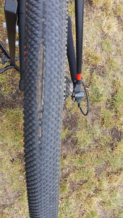

Darasgw Opublikowano 12 Czerwca 2020 Opublikowano 12 Czerwca 2020 Tak myślałem kiedyś po co "Eddek" zamienił opony z przodu do tyłu. Teraz już wiem 🙂 Na zdjęciu będzie to widać. Dziś do swego gravel-a w miejsce G-One kupiłem opony szosowe 32 mm. Ponad 80% u mnie to asfalt. Nie mogę się doczekać by sprawdzić czy będę choć trochę szybszy niż dotąd.
