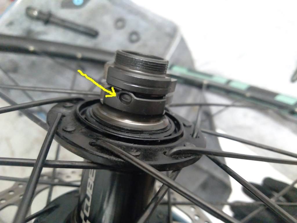

Strek Opublikowano 25 Czerwca 2021 Opublikowano 25 Czerwca 2021 3 godziny temu, t0mi napisał: Czyli uważasz że po powiedzmy 2 tys nie warto do tej piasty zaglądać jak jest ok? Jak ją mocno zalejesz wodą to warto tam spojrzeć uszczelki nie są jakieś wybitnie mocne. Ja swoją piastę rozebrałem na części pierwsze po ok 1,5k km bo skrzypiała jakby dostał się do niej piasek. Na tą chwilę pomogło i poprawiło nieco pracę piasty.Same piasty to ponoć typ Formula brandowany przez Cube i są one niestety także nie z wysokiej półki.Używam tych kół dopóki się nie rozlecą. Drugą parę kół Shimano WH-RX570 mam już jako tubeless i te chodzą o wiele lepiej. Na zdjęciu piasta (bębenek)z Cube bez kulek, strzałka wskazuje ogranicznik drutu od zapadek.

Wojtas_wwa Opublikowano 29 Marca 2022 Opublikowano 29 Marca 2022 (edytowane) Siema, podbijam temat piast. Czy wie ktoś czy w Nuroad Pro z 2022 zostały poprawione? Oraz czy mieliście w swoich nowych rowerach problem z luźną kasetą? W serwisie powiedzieli mi że chyba ktoś zapomniał wsadzić podkładkę przy montażu z kolei w sklepie przez telefon powiedzieli mi że tak ma być Edytowane 2 Kwietnia 2022 przez Wojtas_wwa
amator2kolek Opublikowano 19 Kwietnia 2022 Opublikowano 19 Kwietnia 2022 W dniu 29.03.2022 o 13:03, Wojtas_wwa napisał: Siema, podbijam temat piast. Czy wie ktoś czy w Nuroad Pro z 2022 zostały poprawione? Oraz czy mieliście w swoich nowych rowerach problem z luźną kasetą? W serwisie powiedzieli mi że chyba ktoś zapomniał wsadzić podkładkę przy montażu z kolei w sklepie przez telefon powiedzieli mi że tak ma być To nie kaseta jest luźna, ale luz jest na bębenku. Mi w jendym serwisie skręcili mocniej zmniejszając nieco luz, ale pojawił sie opór na piaście, który poprawiono w innym serwisie zwiększając nieco luz. Tak i tak da się jeździć, serio Co do nowych kół i bębenka, to nie mam pojęcia, ale nie oczekiwałbym zbyt wiele. Ja kupiłem sobie za wczasu piasty, ale zanim pojawił się problem nabrałem ochoty na wymianę kół, więc dokupiłem obręcze i szprychym i teraz mam dwa komplety. Stare wciąż działają i mimo, że nowe piasty nie mają luzu, a w rękach kręcą się bardziej płynnie, to na obu kompletach jeździ się tak samo dobrze.
