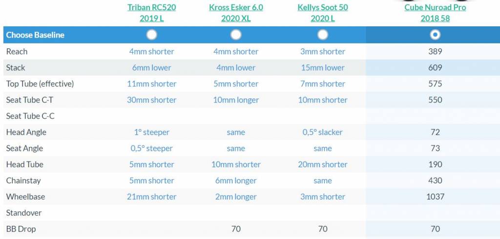

Gość Opublikowano 19 Lipca 2020 Opublikowano 19 Lipca 2020 (edytowane) wypadam tak między wami więc te 58 nie wygląda źle, zrobiłem jeszcze małe porównanie z rowerami teoretycznie pod mój wzrost (tribanem jeździłem 2 dni) i wygląda chyba też ok będę myślał, dzięki za pomoc Edytowane 19 Lipca 2020 przez Gość

M.C Opublikowano 22 Lipca 2020 Opublikowano 22 Lipca 2020 23 minuty temu, jachu76 napisał: Niestety tylko 58 rozmiar , mój wzrost to 180cm także myślę że 58 był by za duży ...(no chyba że się myle ) Z Cubem najlepiej przymierzyć się. Ja mam 182cm i co prawda inny model bo Cube Agree mam ale w rozmiarze 58. Na bike ficie powiedzieli ze rozmiar idealny, więc rozmiarówka nierówna rozmiarówce. W Nuroad między 56 a 58 w reach jest tylko 3mm róznicy za to w stacku 21mm.

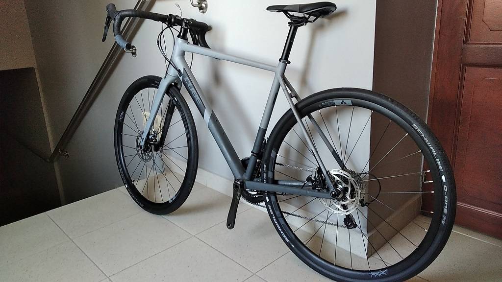

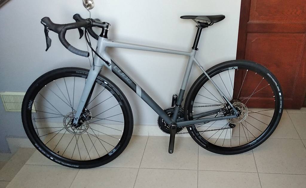

darecki_ Opublikowano 17 Sierpnia 2020 Opublikowano 17 Sierpnia 2020 (edytowane) cześć, no i mnie dopadło . Dziś przyjechał w pudle Cube Nuroad Pro Fe rozmiar 56 (mam 176 wzrostu), wersja z błotnikami, lampkami itd które zdemontowałem i na pewno przydadzą się na dłuższe wyprawy rowerowe. Jeszcze dziś zamontuje licznik, koszyki na bidon, spd 520 i zacznie się żmudne poszukiwanie idealnej pozycji na rowerze. A tak się prezentuje Cube Nuroad Pro Fe bez błotników. Edytowane 17 Sierpnia 2020 przez darecki_ 1 1
