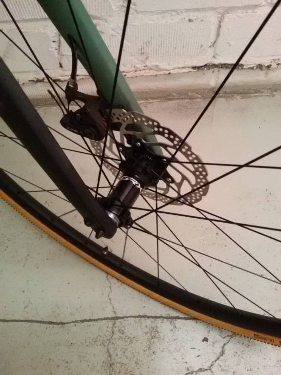

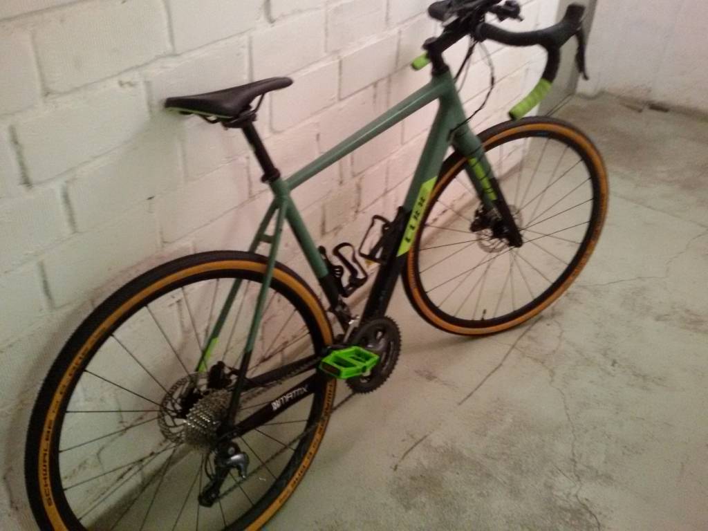

Strek Opublikowano 22 Sierpnia 2020 Opublikowano 22 Sierpnia 2020 (edytowane) Póki co dziś wymieniłem koła. Te Shimano WH-RX570 pasują idealnie. Były gotowe do tubeless z założoną fabrycznie taśmą i wentylami więc dałem od razu mleko a sama robota szła książkowo. Profil obręczy jest asymetryczny w przekroju. Wie ktoś z forumowiczów po co takie rozwiązanie? Czy ma to coś wspólnego z naprężeniami podczas pracy koła?Dane techniczne kół dla zainteresowanych. Dane techniczne: • Seria: GRX • Model: WH-RX570 • Obszar zastosowania: żwir, droga, przełaj • ETRTO: 622 x 22 C • Materiał obręczy: aluminium • Połączenie obręczy : spawane • Szerokość / wysokość obręczy : 22,6 mm (wewnątrz) / 22 mm • do zaworu Sclaverand • Typ szprych: stal nierdzewna, proste, z łopatkami (szprychy aerodynamiczne) • Wzór szprych : dwukrotnie skrzyżowane • Mocowanie tarczy hamulcowej: CenterLock (IS-6-otworów poprzez adapter) • 7- / 8- / 9- / 10- / 11-biegowa Shimano Kompatybilny z HG • Wymiary montażowe piasty przedniego koła: 12 x 100 mm (oś przelotowa E-THRU) • Wymiary montażowe piasta tylnego koła: 12 x 142 mm (oś przelotowa E-THRU) • Zalecana szerokość opon: 32 mm - 42 mm 700C, 38 mm - 53 mm 650B. • Waga: ok. 1720 g (przednie koło: ok. 769 g, tylne koło: ok. 951 g) lub • 650B (27,5"): ETRTO 584 x 21 C • Waga : ok. 1657 g (przednie koło: ok. 737 g, tylne koło: ok. 920 g) Edytowane 22 Sierpnia 2020 przez Strek 1
darecki_ Opublikowano 23 Sierpnia 2020 Opublikowano 23 Sierpnia 2020 (edytowane) @Strek jaki koszt? i co najważniejsze jakie odczucia względem seryjnych kół ? Edytowane 23 Sierpnia 2020 przez darecki_
Strek Opublikowano 23 Sierpnia 2020 Opublikowano 23 Sierpnia 2020 58 minut temu, darecki_ napisał: @Strek jaki koszt? i co najważniejsze jakie odczucia względem seryjnych kół ? 1430zł kpl. Przednie koło chodzi bardzo cicho tylne na wolnym biegu ma głośno pracujące łożysko, zerknąłem na wszelki wypadek do środka ale smar jest ok i nie wygląda by go oszczędzali. Po pierwszych 40 kilometrach trudno coś więcej powiedzieć niż to że rower zdecydowanie lepiej przyspiesza i lepiej się nim podjeżdża niż na kołach fabrycznych.

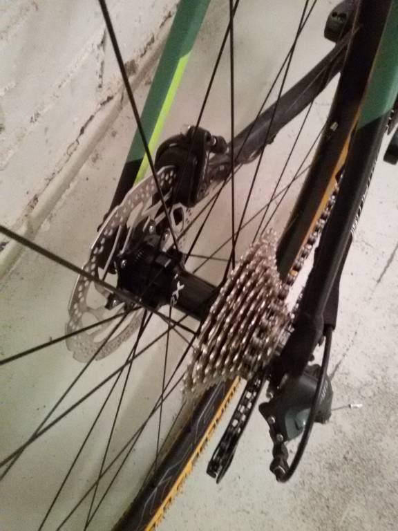

Darasgw Opublikowano 7 Września 2020 Opublikowano 7 Września 2020 W dniu 21.08.2020 o 13:46, darecki_ napisał: dziś bylem na krótkiej przejażdżce wsłuchując co się dzieje z moją piastą, okazało się podnosząc tylne koło i obracając je by swobodnie się kręciło usłyszałem piękny dźwięk ocierających wykładzin o tarcze (jednak nie piasta). Tarcie było na tyle ciekawe że przenosiło się aż do samej korby, podjechałem na serwis Treka gdzie ogarnęli mi dociski do tarczy i jest póki co spokój. Mimo to i tak komplet kół wyląduje w tym rowerze i prawdopodobnie pełna grupa GRX ale nie wiem jeszcze która seria. Miałem to samo. Kupiłem nowe okładziny ceramiczne od Szaja i założyłem. W czasie jazdy coś chrzęściło. Czytałem tu wcześniejsze utyskiwania na piasty i już się prawie pogodziłem, że trzeba to ogarnąć. Jednak postanowiłem od nowa ustawić hamulce w sobotę. W niedzielę zrobiłem ponad 100 km i cisza. Jak widać przez forum bywamy przeczulenie. Pozdrawiam
Eddek Opublikowano 7 Września 2020 Autor Opublikowano 7 Września 2020 Cubek dostał nowe okładziny tydzień temu. Metaliczne od Szaja. Ustawienie zacisków poprawiałem ze 4 razy, ale w końcu jest jak trzeba, nie trą o tarcze, ale jeszcze się docierają. Ciekawostką jest za to, że fabryczne po 9300km były tylko trochę zużyte, 1.7mm okładziny z przodu, 1.8mm z tyłu cały czas było, nowe od Szaja, dla porównania, mają 2.2mm grubości okładzin.
