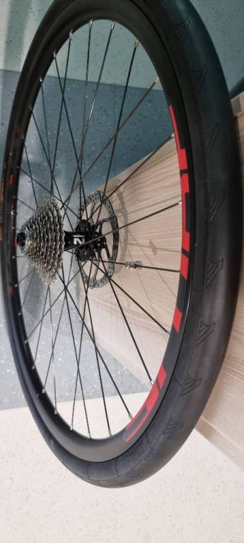

Darasgw Opublikowano 13 Maja 2021 Opublikowano 13 Maja 2021 W dniu 18.02.2021 o 14:40, Eddek napisał: Z obijaniem się łańcucha nie jest tak źle, a tańsza jest neoprenowa osłonka. W przypadku Nuroada pierwsza większa kasa powinna pójść raczej na tylną piastę. Jakością nie grzeszy. Co do piasty to dziś odebrałem koło po wymianie tylnej piasty. Powiedziałem w serwisie, że w tym modelu Cube to bolączka. Serwisanta powiedział, że producent tej sygnowanej logo Cube robi je też do innych marek w tym do Giant. Tylko inny napis na korpusie. Faktycznie nietypową mamy piastę. On zamówił w zaprzyjaźnionej hurtowni gdzie dopasowali ją z dwóch w jedną. Cała operacja 440 zł z wymianą. nowa to oczywiście Novatec
pierruś Opublikowano 13 Maja 2021 Opublikowano 13 Maja 2021 (edytowane) 440zł za piastę i montaż ? srogo drogo... no chyba że z nowymi szprychami novatec 771/792? Edytowane 13 Maja 2021 przez pierruś
Darasgw Opublikowano 13 Maja 2021 Opublikowano 13 Maja 2021 28 minut temu, pierruś napisał: 440zł za piastę i montaż ? srogo drogo... no chyba że z nowymi szprychami novatec 771/792? Novatec 792 360 zł piasta i 80 zł robocizna. W sumie nie tanio ale szybko zrealizowano i mogę jeździć. Poprzednia piasta rozsypała się 25 minut temu, Darasgw napisał: Novatec 792 360 zł piasta i 80 zł robocizna. W sumie nie tanio ale szybko zrealizowano i mogę jeździć. Poprzednia piasta rozsypała się Na stronie producenta sama piasta kosztuje 99 Euro
