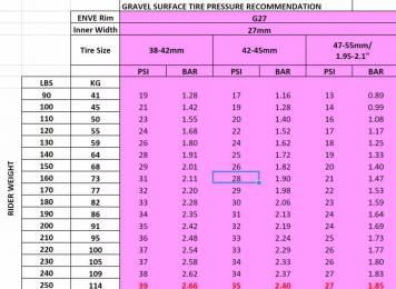

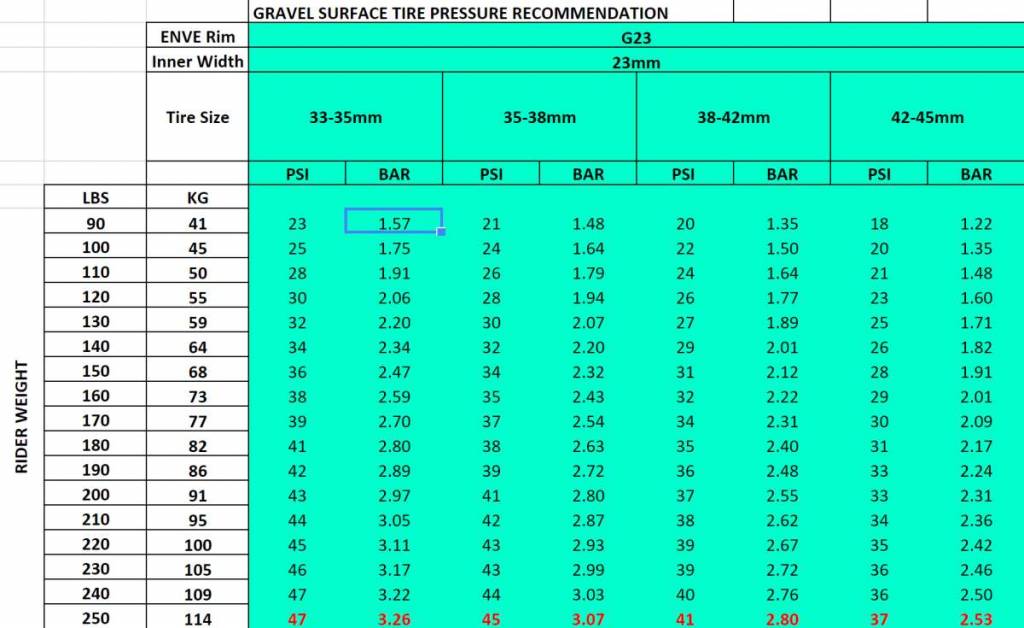

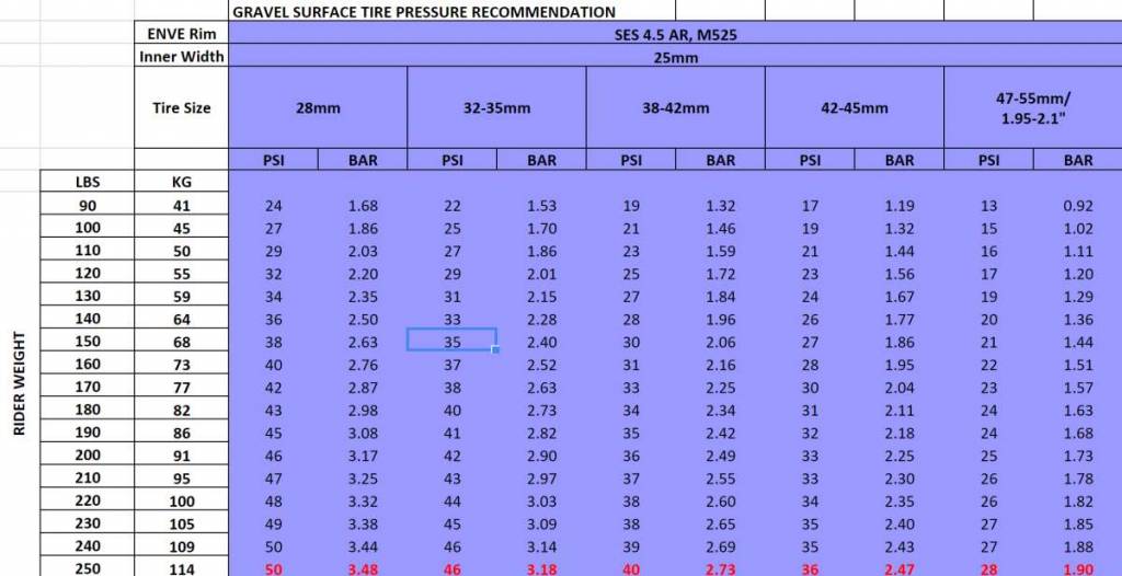

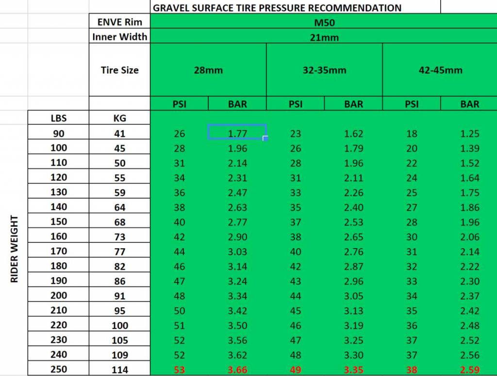

Fimala Opublikowano 18 Czerwca 2019 Opublikowano 18 Czerwca 2019 Wrzucam ciekawe zestawienie ciśnienia w oponach w zależności od wagi jeźdźca i rozmiaru obręczy przygotowane przez ENVE. Myśle, że może się przydać
Eddek Opublikowano 18 Czerwca 2019 Opublikowano 18 Czerwca 2019 Wg tych tabelek powinienem jeździć po szutrze poniżej ciśnienia zalecanego przez producenta opony...
Fimala Opublikowano 18 Czerwca 2019 Opublikowano 18 Czerwca 2019 (edytowane) 6 minut temu, Eddek napisał: Wg tych tabelek powinienem jeździć po szutrze poniżej ciśnienia zalecanego przez producenta opony... No bo tak jest. W MTB jest to samo przecież. Zalecane cisnienie dotyczyc moze ewentualnie jazdy na dętkach. Edytowane 18 Czerwca 2019 przez Fimala
JaW Opublikowano 18 Czerwca 2019 Opublikowano 18 Czerwca 2019 Czyli co, powinienem nabić 3.2 bara do oponki 28, bo tak zaleca tabelka? Czy między 6 a 8, bo tak zaleca producent opon? Różnica dosyć znaczna...
Fimala Opublikowano 18 Czerwca 2019 Opublikowano 18 Czerwca 2019 Zauważyłes ze chodzi o jazde po czymś innym niz asfalt. Zycze powodzenia z 6 barami w piachu, tluczniu i na korzeniach bo tak producent na oponie napisał :). Bezdetka przeciez po to jest zeby jezdzic na niskim cisnieniu. Wartosci od producenta sa po to zebys przypadkiem snake-a nie zlapal.
Nemrod Opublikowano 18 Czerwca 2019 Opublikowano 18 Czerwca 2019 4 godziny temu, Fimala napisał: No bo tak jest. W MTB jest to samo przecież. Zalecane cisnienie dotyczyc moze ewentualnie jazdy na dętkach. To czemu na oponach tublessowych też jest podawane zalecane ciśnienie ? Ciśnienie ma zagwarantować też trzymanie się opony zalane mleczkiem na obręczy. Przy zbyt małym ciśnieniu może dojść do odklejenia rantu ( stopki) opony w wyniku działających na nią sił. Np: ostry zakręt na zjeździe. Można jeździć na ciśnieniu mniejszym od zalecanego minimum bo wiadomo producent zostawia sobie zawsze jakiś margines bezpieczeństwa. Ale jak schodzić to też z umiarem.
Fimala Opublikowano 18 Czerwca 2019 Opublikowano 18 Czerwca 2019 1 minutę temu, Nemrod napisał: To czemu na oponach tublessowych też jest podawane zalecane ciśnienie ? Ciśnienie ma zagwarantować też trzymanie się opony zalane mleczkiem na obręczy. Przy zbyt małym ciśnieniu może dojść do odklejenia rantu ( stopki) opony w wyniku działających na nią sił. Np: ostry zakręt na zjeździe. Można jeździć na ciśnieniu mniejszym od zalecanego minimum bo wiadomo producent zostawia sobie zawsze jakiś margines bezpieczeństwa. Ale jak schodzić to też z umiarem. Bo mozesz miedzy innymi na nich tez jezdzic z detkami. Tabele są pogladowe. Kto chce moze testowac. Mi np super sprawdza sie cisnienie w zakresie 2.5-2.8. Nie wyobrazam sobie jazdy na 4 barach w terenie. Przeciez opony w gravelu to praktycznie jedyna amortyzacja.
GrochowaMTB Opublikowano 18 Czerwca 2019 Autor Opublikowano 18 Czerwca 2019 Panowie, zauważcie, że ciśnienia są różne dla różnej wagi. Wy macie na oponie podane średnie zalecane ciśnienie w dodatku dla dętki.
Nemrod Opublikowano 18 Czerwca 2019 Opublikowano 18 Czerwca 2019 1 minutę temu, Fimala napisał: Bo mozesz miedzy innymi na nich tez jezdzic z detkami. Tabele są pogladowe. Kto chce moze testowac. Mi np super sprawdza sie cisnienie w zakresie 2.5-2.8. Nie wyobrazam sobie jazdy na 4 barach w terenie. Przeciez opony w gravelu to praktycznie jedyna amortyzacja. Raczej nikt nie kupuje Opon tubless aby jeździć na nich z dętkami...khem...chyba, że lubi przepłacać. Zresztą wystarczy spojrzeć na opony tubless i ich nietublessowe odpowiedniki. Bezdętkowce mają niższe zalecane ciśnienie ale mają.
Eddek Opublikowano 18 Czerwca 2019 Opublikowano 18 Czerwca 2019 Moje G-One są tubeless ready, obręcz też, ale fabrycznie przyszły z dętkami i tak je używam. Ciśnienie podane na oponie to 3-5 bar i ja na ogół mam 4.5-5 bar, bo tak jest mi najwygodniej. Zawsze wolałem twardo w oponach, nie wiem czemu, dotyczy to zresztą nie tylko roweru. W terenie 5 bar faktycznie robi twardo, ale 4-4.5 mi pasuje całkiem fajnie, 3-3.5 bar to już cud, miód i orzeszki, ale po wyjechaniu z lasu i mając w perspektywie kolejnych kilkanaście czy dziesiąt kilometrów po asfalcie lot z 3 barami w papciach to dla mnie srogi wycisk. Z kolei siedzenie 15 min na poboczu i nabijanie małą pompką te 2 bary też przyjemne nie jest. Jak dla mnie to ta tabelka jest solidnie zaniżona albo raczej pod jazdę w piachu niż szutrze. 1
Fimala Opublikowano 18 Czerwca 2019 Opublikowano 18 Czerwca 2019 1 minutę temu, Eddek napisał: Moje G-One są tubeless ready, obręcz też, ale fabrycznie przyszły z dętkami i tak je używam. Ciśnienie podane na oponie to 3-5 bar i ja na ogół mam 4.5-5 bar, bo tak jest mi najwygodniej. Zawsze wolałem twardo w oponach, nie wiem czemu, dotyczy to zresztą nie tylko roweru. W terenie 5 bar faktycznie robi twardo, ale 4-4.5 mi pasuje całkiem fajnie, 3-3.5 bar to już cud, miód i orzeszki, ale po wyjechaniu z lasu i mając w perspektywie kolejnych kilkanaście czy dziesiąt kilometrów po asfalcie lot z 3 barami w papciach to dla mnie srogi wycisk. Z kolei siedzenie 15 min na poboczu i nabijanie małą pompką te 2 bary też przyjemne nie jest. Jak dla mnie to ta tabelka jest solidnie zaniżona albo raczej pod jazdę w piachu niż szutrze. Tabelka robiona pod Dirty Kanze
