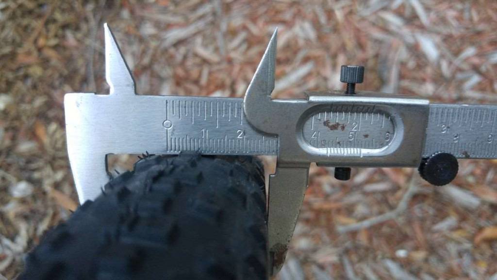

Yarooo Opublikowano 16 Października 2019 Opublikowano 16 Października 2019 14 minut temu, Fimala napisał: Na ten moment najlepsze kapcie na jakich jeździłem to WTB Resolute. Toczą się porównywalnie do Sawtooth-ów, a dodatkowo są świetne na luźnych nawierzchniach. Myślałem o nich wcześniej. Zresztą wspomniałem o nich w którymś z postów gdy narzekałeś na Riddlery. 42C to teoretycznie max co się zmieści w moim rowerze, ale jak patrze na tylne widełki to mam wątpliwości. Podobno Resolute są w rzeczywistości szersze niż 42mm. Na tym zdjęciu widać że na obręczy o szerokości 21mm mają ponad 42mm.

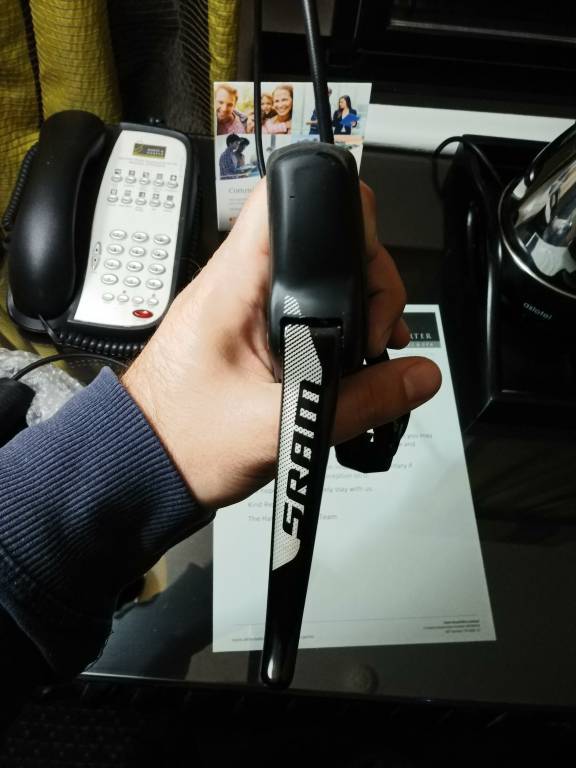

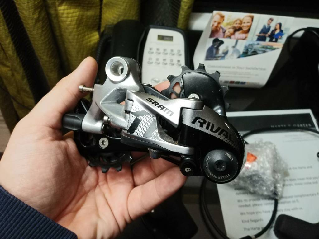

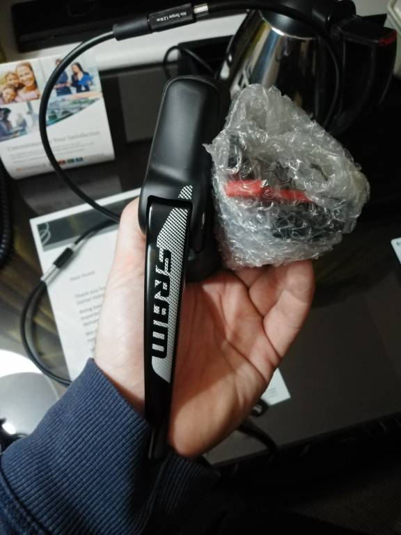

Fimala Opublikowano 12 Listopada 2019 Autor Opublikowano 12 Listopada 2019 No i myyyyk, odebrałem kolejne cukierasy do układanki. W koncu pełne hydro. Nigdy wiecej mechaników Sprężyna w przerzutce trzyma że o jezu 😮 2
Marcin Kwita Opublikowano 13 Listopada 2019 Opublikowano 13 Listopada 2019 10 godzin temu, Fimala napisał: No i myyyyk, odebrałem kolejne cukierasy do układanki. W koncu pełne hydro. Nigdy wiecej mechaników Sprężyna w przerzutce trzyma że o jezu 😮 A nowe szimano gieeriks Cię nie kręciło? Bo ja dwa kroki za Tobą ale też cały czas na upgrejdy zbieram
Fimala Opublikowano 13 Listopada 2019 Autor Opublikowano 13 Listopada 2019 39 minut temu, Marcin Kwita napisał: A nowe szimano gieeriks Cię nie kręciło? Bo ja dwa kroki za Tobą ale też cały czas na upgrejdy zbieram Jakos nie bardzo. Podoba mi sie kultura pracy Srama. Czujesz ze wbijasz te biegi jak w dobrej, sportowej skrzyni biegów. Dodatkowo bardzi podeszła mi ergonomia manetek z tym wysokim zbiornikiem. Wygodnie się je łapie, praktycznie tak jak rogi w MTB.

Fimala Opublikowano 13 Listopada 2019 Autor Opublikowano 13 Listopada 2019 Lewa manetka z hamulcem nowa na promce w Chain Reaction Cyclist wyszła 55 funtów. Prawa klamkomanetka z hamulcem i przerzutka używane, ale w stanie wzorcowym. Razem wyszły około 150 funtów ÷/- Mysle ze cała grupa z kaseta i pierdołami wyjdzie w granicach 1500zł

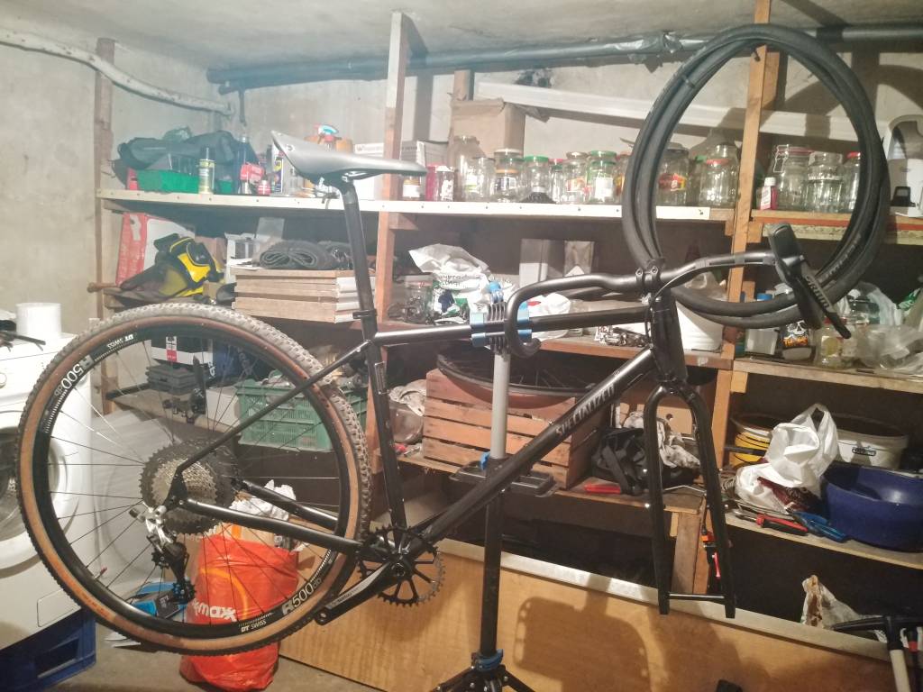

Fimala Opublikowano 4 Grudnia 2019 Autor Opublikowano 4 Grudnia 2019 Jako że dawno nic nie pisałem w temacie i korzystając z okazji że rower w tym momencie został rozebrany postanowiłem zrobić mały eksperyment wagowy i sprawdzić ile faktycznie ważą koła w fabrycznej specyfikacji, a ile DT Swissy. Wyniki pomiarów poniżej: Przód: Specialized Hayfield z tarczą 160mm oraz opona Specialized Sawtooth 700x42c z dętką waga: 2004g. DT Swiss R500 + DT350 z tarczą 160mm, oponą WTB Resolute 700x42C na mleku, waga: 1580g. Tył: Specialized Hayfield z tarczą 160mm, kasetą CS HG 300-9 oraz opona Specialized Sawtooth 700x42c z dętką waga: 2624g. DT Swiss R500 + DT350 z tarczą 160mm, kasetą CS HG 300-9 oraz opona WTB Resolute 700x42C na mleku, waga: 2140g Łączna waga kół Specialized: 4628g Łączna waga kół DT Swiss: 3720g. Udało się w sumie zrzucić 900g. 1

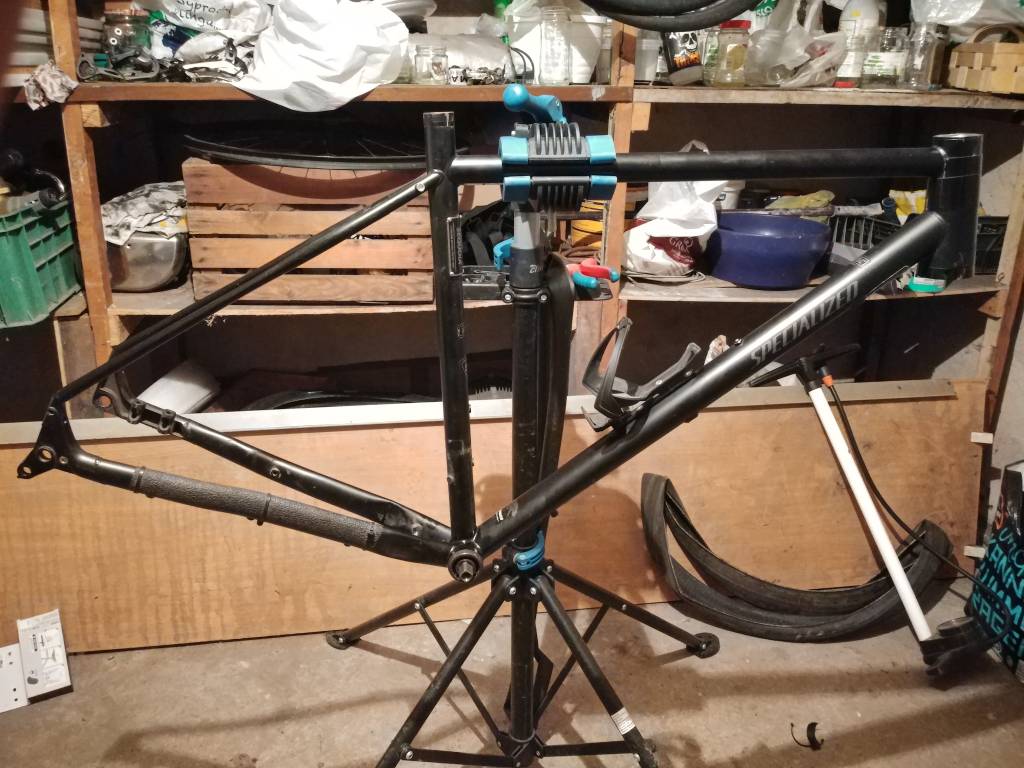

Fimala Opublikowano 7 Grudnia 2019 Autor Opublikowano 7 Grudnia 2019 To wjeżdżam z kolejnym postem wagowym: Rama: 2530g Widelec: 1470g Fabryczna Kierownica + mostek: 435g Korba FSA Vero 48/32 + Suport: 1122g Korba Sram Rival 1 + Banless Oval 40T + Suport Token: 852g 2 1
Fimala Opublikowano 8 Grudnia 2019 Autor Opublikowano 8 Grudnia 2019 Powoli zaczyna to wyglądać jak rower
