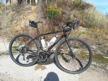

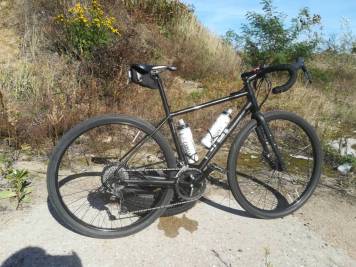

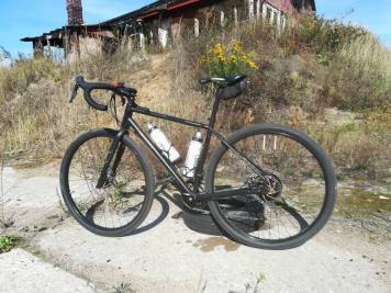

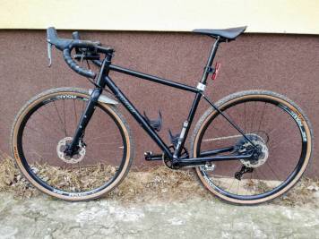

Hej Wszystkim,
Chciałbym przedstawić wam mój ostatni zakup, ale najpierw kilka słów o tym jak do tego doszło, że zakupiłem Speca.
W maju zeszłego roku kupiłem sobie prostego Cross'a, nic szczególnego w celu rozruszania się i dojazdów do pracy. Po ponad roku praktycznie codziennego dojeżdżania do pracy i kilku wypadach bliższych i dalszych stwierdziłem, że jednak sprzęt przy tak intensywnym użytkowaniu zaczyna już dość średnio domagać, więc zaczęły się poszukiwania czegoś innego. Gravele przykuły dość mocno moją uwagę, Stało się to za sprawą Rondo Ruut ST. Chorowałem na niego strasznie aczkolwiek nie była to moja liga cenowa. Później natrafiłem na Authora Ronina w wersji SL. Stał się kolejnym obiektem westchnień aczkolwiek brak gdziekolwiek rozmiaru ramy 54 i obu sztywnych osi przekreślił ten wybór. Przez myśl przeszło mi nawet składać od podstaw swój własny rower. Już nawet graty zacząłęm kompletować. Lecz, któregoś dnia przy wertowaniu kolejnych ogłoszeń z OLX natrafiłem na nią. Matowo czarną Sequoie. Szybka wymiana wiadomość, urlop na żądanie w pracy i w poniedziałek o godzinie 14 była już moja.

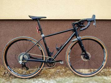

Trochę teraz o specyfikacji roweru:
Napęd:
Korba - FSA Compact 48/32 z.  - Sram Rival 1 + Oval DM Banless 40t
Manteki - Shimano Sora, 2x9 - Hydro Sram Rival 1
Przerzutka przód - Shimano Sora R3000 - Brak
Przerzutka tył - Shimano Alivio RD-M4000 - Sram Rival 1 (długi wózek)
Kaseta - Shimano Alivio, 12-36t Shimano Deore XT CS-M 8000 11-46
Pedały - Shimano PD-M520
Rama i kokpit:
Rama i widelec - Stal Cr-Mo, rozmiar 54
Mostek - Specialized, Aluminium, 90mm
Kierownica - Specialized Adventure Gear Hover, 440mm, flare
Owijka - PRO Comfort Supacaz Sticky Kush + Pady żelowe Fizik
Siodło - Brooks C17 Cambium All-Weather
Koła i hamulce:
Piasty - DT Swiss 350
Obręcze - DT Swiss R500 700C
Opony - Specialized Sawtooth 2Bliss Ready WTB Resolute (Tubeless), 700x42mm
Hamulce - TRP Spyre Hydrauliczne Sram Rival 1, 160mm
Wrażenia z jazdy:
Po dwóch sezonach spędzonych z rowerem mogę stwierdzić, że jest to bardzo przyjemny i wytrzymały sprzęt. Nie jest może demonem prędkości, ale solidnie dowiezie Cię do celu. Nie zależnie od tego czy jest to zwykły dojazd do pracy czy tygodniowa wyprawa bikepackingowa. Oczywiście nie jest to rower idealny. W swojej fabrycznej wersji ma pewne bolączki które należy wyeliminować. W pierwszej kolejności nowy właściciel powinien zwrócić uwagę na koła. Są strasznymi kotwicami, a w dodatku lubią pękać przy nyplach lub według innych użytkowników padały piasty, które Specialized wymianiało na gwarancji bez problemu (ja ich nie doświadczyłem). Zastąpiłem je kołami składanymi na podzespołach DT Swiss. Pochwała za to należy się dla fabrycznych opon Specialized Sawtooth. Jest to świetna opona All-Round. Zamleczenie jej nie stanowi żadnego problemu. Dużo łatwiej to zrobić niż z moimi aktualnymi WTB Resolute. Świetnie się toczą po asfalcie jak również dają poczucie pewności na szutrach. Niestety kiedy pojawi się trochę błota zapychają się szybko. Dodatkowo wystarczą na naprawdę wiele kilometrów.
Co do wygody to z charakterystyczną kierownicą mam pewnego rodzaju love/hate relationship. Z jednej strony przez to, że jest delikatnie gięta do góry sprawia, że nie jesteśmy tak pochyleni to z drugiej strony to samo gięcie nie pozwala na montaż zbyt wielu akcesoriów. Należy szczególnie zwrócić na to uwagę jeśli ktoś ma w planie bawienie się w jazdę z torbami. Aktualnie zastanawiam się nad zastąpieniem tej kierownicy czymś na wzór Ritchey Venturemax z uwagi na brak gięcia i możliwość instalacji większej ilości szpeju. Kolejną rzeczą na którą warto zwrócić uwagę to w przypadku rozmiaru 54 miejsca w ramie jest stosunkowo mało. Dlatego w przypadku jazdy z framebagiem obowiązkowo należy zaopatrzyć się w adaptery obniżające mocowanie koszyków na bidon. U siebie zastosowałem akurat patent Topeak'a (adapter Alt Position). Pozwala to zmieścić framebaga 4.5l + 2x bidon 0.5l.
Napęd i hamulce. Ehhh jest to ciężki temat. Tak jak w ogólnym rozrachunku w gruncie rzeczy z fabrycznej konfiguracji Sory 2x i przerzutki Alivio byłem zadowolony tak hamulce mechaniczne TRP Spyre C uważam za straszny szajs. Nie można tego w żaden sposób porównać do hydrauliki. Mityczna zmiana fabrycznych klocków też nic nie dała. Jeśli możecie dopłaćcie te 1000 lub 1500zł do hydrauliki. To naprawdę robi różnicę i pozwala zyskać na pewności siebie w czasie jazdy. Zwłaszcza jeśli jeździcie w górzystym terenie lub po prostu śmigacie po singlach w lesie. Zwykłym Sram Apex spisze się 100 razy lepiej niż te TRPeki...
Po zakupie:
IMG_20180930_120658.thumb.jpg.a044ff1754dd867540660a93a80198cd.jpgIMG_20180930_120352.thumb.jpg.895c1f1d8bb85661de81cd8f17a19904.jpgIMG_20180930_120640.thumb.jpg.726029b20752fe3e16191abc204b11c2.jpg

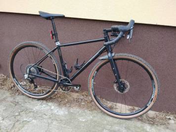

Wersja na 2020:
20200108_133647(1).thumb.jpg.9f65f258617372a729915d00af14e016.jpg20200108_134020.thumb.jpg.b21d93bae0424ab549ee48f58fd51923.jpg20200108_133708.thumb.jpg.d7402e651f7022c1be7ed8f7eb54c985.jpg

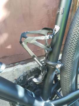

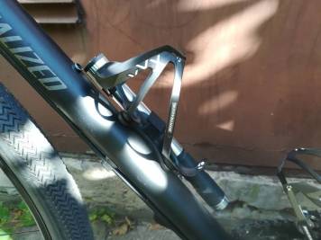

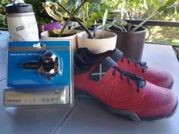

Dzisiaj wleciało kilka nowych gratów.
- Koszyki na bidon "Wanna be" Bontrager Rxxxl (karbon). W końcu wkładanie i wyciąganie bidonu nie wiąże się z drogą przez mękę. Trzymają elegancko. Zobaczymy jak to będzie  w dalszym użytkowaniu. Dodatkowym fajnym patentem jest miejsce w koszyku na przednią przerzutkę.
- No i w końcu dorobiłem się pierwszych SPD-eków. Klasyczne Shimano PD-M520 i do tego buty Shimano MT5. Wydaje mi się, że na turystyczną jazdę pakiet idealny.

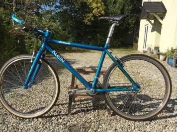

Takie "black series" zawsze mi się podobały, jednak gravel - gratuluje wyboru. Miałem kiedyś starego Gianta na CrMo - wygodnie się jeździło na stali. Jak wrażenia z SPDów?
