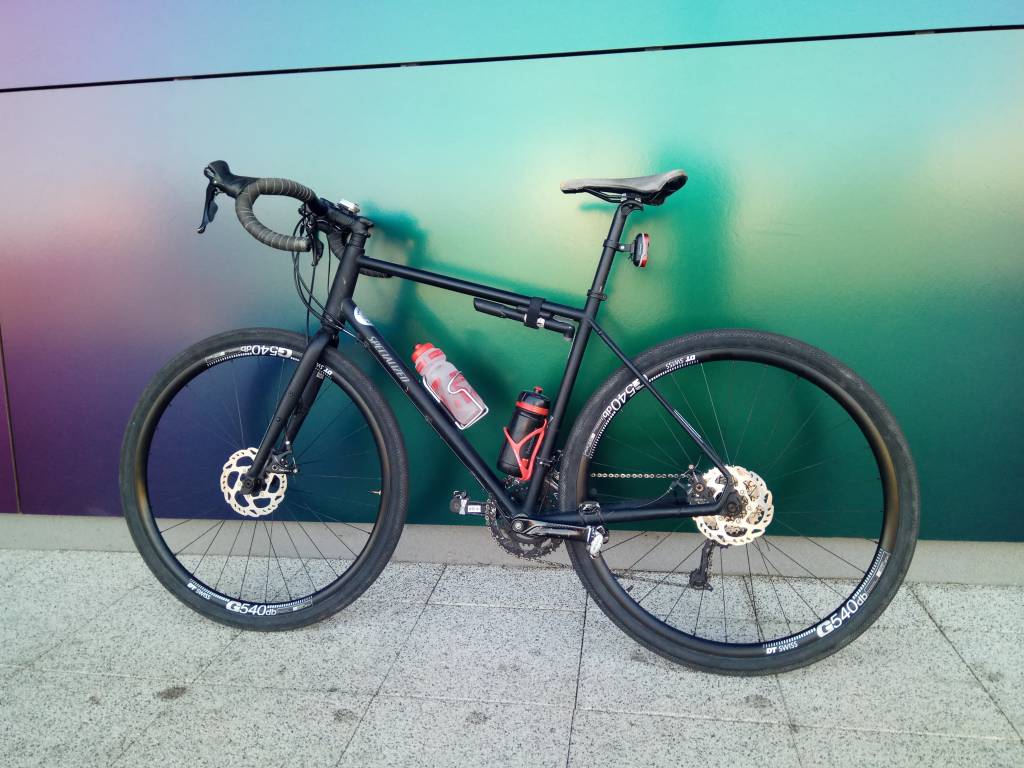

Fimala Opublikowano 10 Września 2019 Autor Opublikowano 10 Września 2019 1 minutę temu, Yarooo napisał: Zdejmowałeś koła do montażu błotników? Tak, ale tylko aby zamocować je do uchwytów w widelcu i tylnym trójkącie. Cała regulacja już z założonymi kołami. Z przodem była niezła zabawa. Tył siadł bezproblemowo.
M.C Opublikowano 10 Września 2019 Opublikowano 10 Września 2019 (edytowane) 25 minut temu, Fimala napisał: No na Irlandzką pogode w sam raz Zaraz ostre wiatry się u Ciebie zaczną z tego co pamiętam Cały rok były WTB Nano załozyłeś na jesień/zimę? 10 minut temu, Fimala napisał: Z przodem była niezła zabawa. Tez Ci nie chciało wejść zeby błotnik nie siedział na oponie? Edytowane 10 Września 2019 przez M.C
Fimala Opublikowano 10 Września 2019 Autor Opublikowano 10 Września 2019 6 minut temu, Yarooo napisał: Jaki model lemondki? Lemondka to Aptonia z Deca. Teraz, M.C napisał: Cały rok były WTB Nano załozyłeś na jesień/zimę? WTB Resolute wjechały, ale raczej na cały sezon a nie tylko na zime
M.C Opublikowano 10 Września 2019 Opublikowano 10 Września 2019 Teraz, Fimala napisał: Lemondka to Aptonia z Deca. WTB Resolute wjechały, ale raczej na cały sezon a nie tylko na zime Ja WTB juz chyba nie zaloze, przy przebiciu dętki, nie byłem w stanie ściągnąć opony w polowych warunkach.
Fimala Opublikowano 10 Września 2019 Autor Opublikowano 10 Września 2019 Teraz, M.C napisał: Ja WTB juz chyba nie zaloze, przy przebiciu dętki, nie byłem w stanie ściągnąć opony w polowych warunkach. Nano są strasznie ciasne. Pamiętam jak zakładaliśmy parę koledze to był dramat. Na szczęscie u niego od razu bezdętkowo żeśmy rozwiązali sytuacje.
Yarooo Opublikowano 10 Września 2019 Opublikowano 10 Września 2019 6 minut temu, Fimala napisał: Lemondka to Aptonia z Deca. Lemondka daje rade? W innym temacie wspominałeś o oponach Maxxis Rambler możesz napisać o nich coś więcej?
Fimala Opublikowano 10 Września 2019 Autor Opublikowano 10 Września 2019 (edytowane) Ramblery zakładałem znajomej do Anyroad-a po tym jak Gravelking jej wybuchł. Rozmiar 40C to maks co tam wejdzie. Jak dotą koleżanka jest zadowolona z gum. Zobaczymy jak to będzie dalej. Co do lemondki to mam ją dopiero drugi dzień. Sprawdzam jak ją poustawiać aby było ok. Boje się siodło ruszać troche Edytowane 10 Września 2019 przez Fimala

adaxos1@o2.pl Opublikowano 13 Września 2019 Opublikowano 13 Września 2019 @Fimala Jakie masz aktualnie koszyki na bidon? Testowalem kilka koszyków w moim Marinie, ale w piasku, na wyborach koszyki typowo szosowe średnio dawały rade 😔
Fimala Opublikowano 15 Września 2019 Autor Opublikowano 15 Września 2019 W dniu 13.09.2019 o 23:04, adaxos1@o2.pl napisał: @Fimala Jakie masz aktualnie koszyki na bidon? Testowalem kilka koszyków w moim Marinie, ale w piasku, na wyborach koszyki typowo szosowe średnio dawały rade 😔 U siebie mam Elite Cannibal XC. Nie mam do nich zastrzeżeń.

Fimala Opublikowano 27 Września 2019 Autor Opublikowano 27 Września 2019 (edytowane) Jako, że we wtorek minie mi rok ze Specem, a znalazłem dzisiaj trochę czasu to pragnę naskorbać kilka słów podsumowania. Nie będzię to test lecz raczej spis zbiorczych obserwacji z całego roku użytkowania. Jak pisałem na pierwszej stronie tematu rower trafił w moje ręce 1 października 2018 roku z symbolicznym przebiegiem około 1600km. W moich rękach przez rok nakręciłem według Stravy 5465 km i pozbyłem się 10kg wagi. W tym ukończony ultra maraton, bliższe i dalsze weekendowe wycieczki oraz codzienne dojazdy do pracy. W czasie eksploatacji rower wylądował tylko raz w serwisie. NIe było to spowodowane awarią lecz przygotowaniem do ultra maratonu. Wymianie podlegały fabryczne klocki klocki, pancerze, linki oraz łancuch. Fabryczna konfiguracja jest naprawdę sensowna. Napęd pomimo, że oparty o Alivio i Sore spisuje się naprawdę świetnie. Na amatorskie śmiganie jest wystarczający i co najważniejsze eknomiczny. Ceny części są super śmieszne. Zmianę napędu planuje jedynie ze względu na montaż hydrauliki. No i płynnie przechodzimy do jednego z największych minusów tego roweru. Hamulce TRP Spyre C... Niestety na osobę o moich gabarytach (+/- 100kg) są po prostu za słabe i to pomimo założonych kewlarowych klocków. Pokusiłbym się nawet o stwierdzenie, że jazda w górach z torbami bikepackingowymi była niebezpieczna. Nie dawały zupełnie komfortu psychicznego co skutkowało jazdą super asekuracyjną. Kolejny minus to fabryczne koła Specialized Hayfield. Pomiomo tego, że Specialized zapewnia, że są ręcznie składane to ich jakość pozostawia wiele do życzenia. Od poprzedniego właściciela wiem, że piasta przednia trafiła na wymianę serwisową, a podczas mojego użytkowania tylna obręcz popękała przy nyplach. Z tego co orientowałem się na różnych forach, moja pękjąca obręcz nie jest przypadkiem odosobnionym. Na domiar złego są super ciężkie i uszczelnienie ich w systemie tubeless też nie jest zbyt łatwe. Zmiana tych kół to powinien być priorytetowy upgrade dla każdego właściciela Sequoia. U mnie na ich miejsce wskoczył komplet DT Swiss R500 na piastach DT Swiss 350. Przechodząc do plusów to Sequoia jest mocno niedocenionym rowerem na rynku dlatego jako model używany można ją znaleźć w naprawdę dobrych pieniądzach. Rama dzięki temu, że ma 2x sztywną oś, multum punktów montażowych ma potencjał i warto w nią inwestować. Geometria super wygodna. Pozwala pokonywać naprawdę duże odległości. Do tego dochodzi stabilność całej konstrukcji. Przy prędkościach 50km/h+ prowadzi się jak po sznurku i nie czuć myszkowania nawet przy obciążeniu torbami. Opony jakie bezpiecznie można pomieścić to 700x45c, 700x42c z błotnikami lub 650bx50c. Fabrycznie wychodziła na oponach Specialized Sawtooth 700x42C, które są tubeless ready. W moim odczuciu są to super gumy na śmiganie praktycznie po każdej nawierzchni. Jedynie nie spisują się na mocno luźnych i błotnych nawierzchniach. Ich wadą jest delikatne pękanie na ścianach bocznych z biegiem czasu. Same komponenty typu stery, suport, korba pochodzą od FSA i nie ma z nim problemu. Nadal działają płynnie, bez żadnych dziwnych dźwięków czy oporów. Podsumowując jest to bardzo ciekawa propozycja dla ludzi, którzy cenią sobie wygode oraz użytkowanie roweru na codzień. Nie spisze się natomiast do szybkiej i dynamicznej jazdy. Konstrukcja jest mocno niezawodna i sprosta naprawdę cięzkiemu traktowaniu. Wielka szkoda, że Specialized wycofał się już z produkcji tego modelu. Wszystkim zainteresowanym radzę wybrać się do sklepów póki jeszcze można jakieś sztuki znaleźć lub polować na okazje w necie. Ja z pewnością nie pozbędę się swojej sztuki pomimo tego, że chciałoby się mieć szybszą maszynę. W końcu jest to już pewnego rodzaju biały kruk Liczę na to, że w przyszłym roku również będzie dzielnie znosić wszelkie trudy regularnej i długodystansowej jazdy. Edytowane 27 Września 2019 przez Fimala 2
Marcin Kwita Opublikowano 27 Września 2019 Opublikowano 27 Września 2019 Potwierdzam jeżeli chodzi o koła fabryczne. U mnie po 5k tylna piasta się zepsuła, zaczęła zgrzytać i chrobotać powodując niemiłe wiercenie w tyłku. Nowe koła już w drodze. Mimo tego też jestem wielkim fanem Sequoi i uważam, że wielka szkoda iż taką maszynę wycofano z rynku. Wystarczyło zrobić modyfikację na nowy rok modelowy. Chociaż widzę na stronie speca, że na rynek USA widnieje dostępna na rok 2020.
Marcin Kwita Opublikowano 14 Października 2019 Opublikowano 14 Października 2019 Nowe kółka już obute. Chociaż jak pedałuje to czuć takie lekutkie tyrkanie w pedałach. Zastanawiam się czy to nie uroda piast dt350?
Fimala Opublikowano 14 Października 2019 Autor Opublikowano 14 Października 2019 2 godziny temu, Marcin Kwita napisał: Nowe kółka już obute. Chociaż jak pedałuje to czuć takie lekutkie tyrkanie w pedałach. Zastanawiam się czy to nie uroda piast dt350? Wiesz co u siebie tyrkania niezauważyłem przy pedałowaniu za to smar już się ładnie dotarł i piasta cyka aż miło
Marcin Kwita Opublikowano 14 Października 2019 Opublikowano 14 Października 2019 Może też poczekam aż się smar dotrze. Nie wiem czy ten system Ratchet tak nie robi. Ewentualnie zrobię korekcję tylnej przerzutki no chyba że korbie się coś stało przy zamianie ☺️ ale czuć różnicę. Jakoś tak lżej się jeździ.
