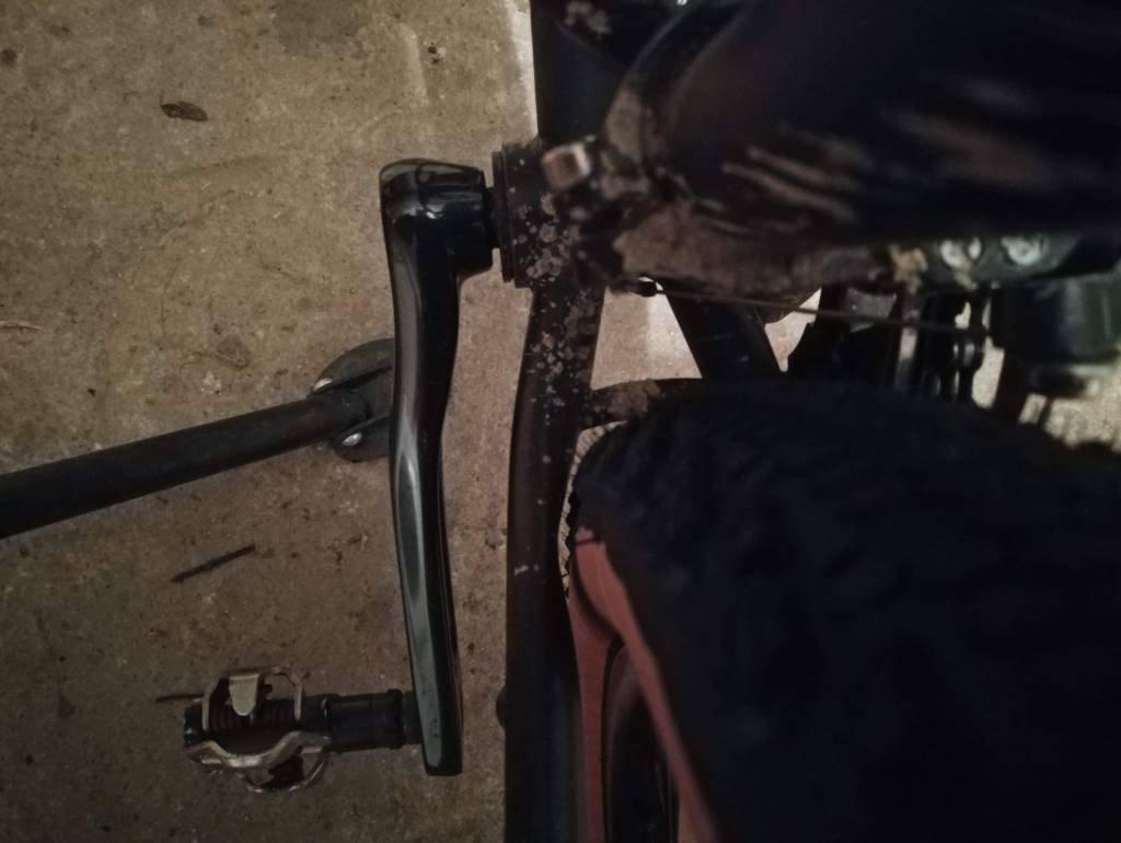

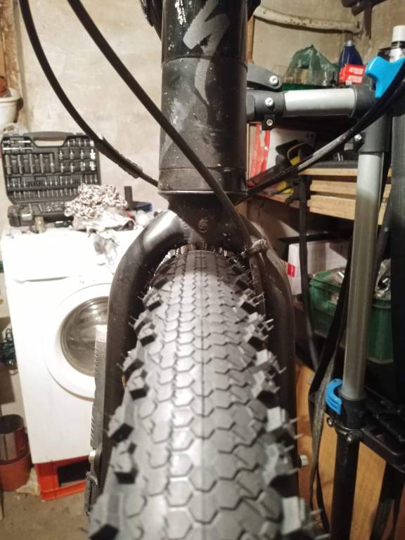

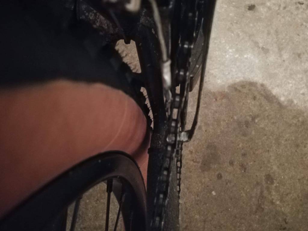

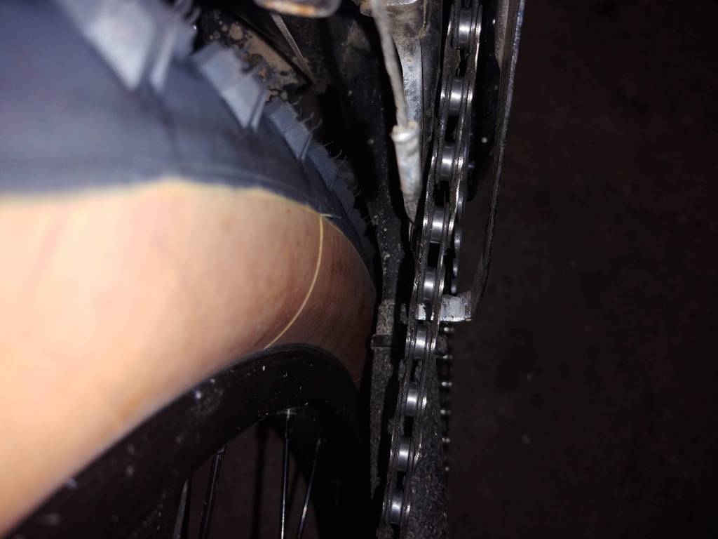

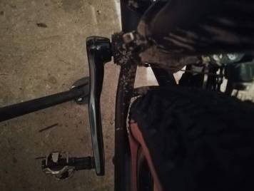

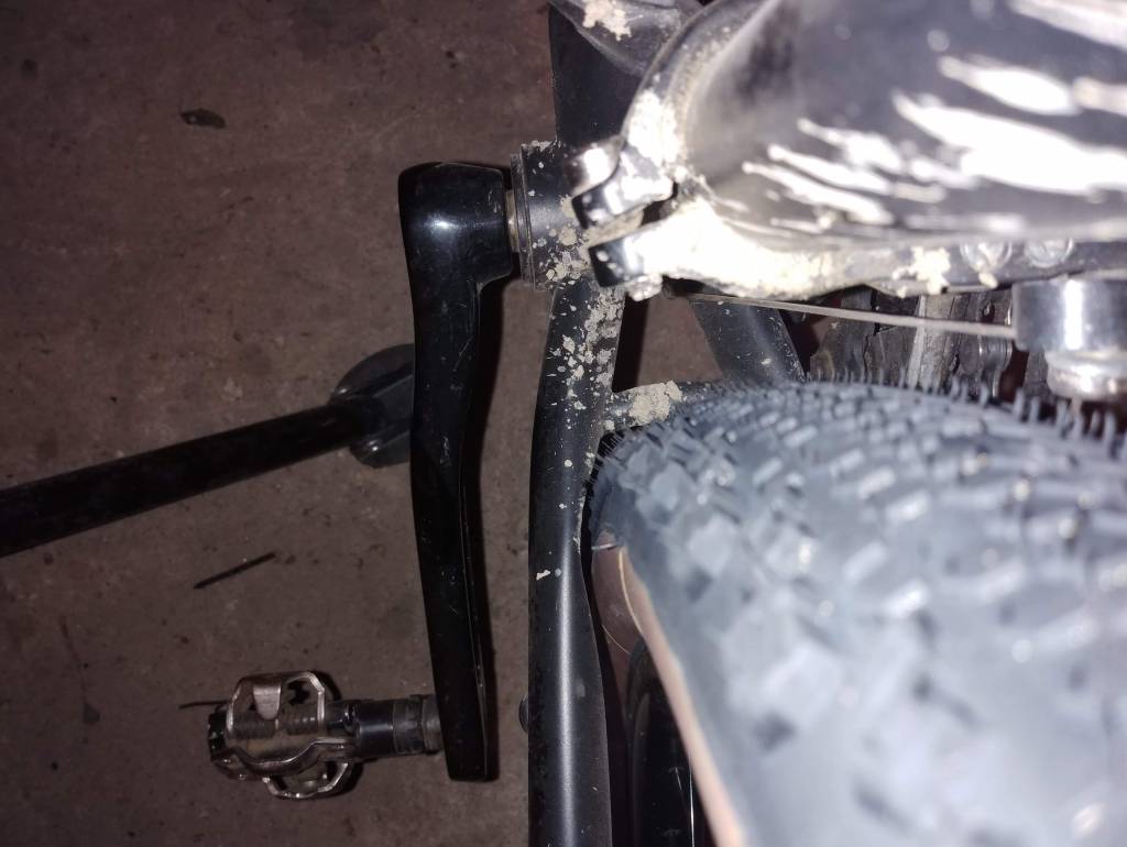

Fimala Opublikowano 13 Sierpnia 2019 Autor Opublikowano 13 Sierpnia 2019 Dla zainteresowanych tym jaką najszerszą oponę w rozmiarze 700c mozna wcisnąć do Sequoi powiem, że po serii specialistycznych testów laboratoryjnych udało mi sie zmieścić oponę o rozmiarze 700x52c lub jak kto woli w nomenklaturze MTB 29x2.1 cala Koła z przodu i z tyłu obracają sie swobodnie. Wsadzałem je na obrecze 25mm szerokie. Docelowo mialby siedzieć na 22mm więc mogą byc deczko węższe. Powiem wam, że mam zagwozdke czy dokupowac do kompletu drugą sztuke i zakładać czy jednak nie 😕
Pitt35 Opublikowano 13 Sierpnia 2019 Opublikowano 13 Sierpnia 2019 15 minut temu, Fimala napisał: Powiem wam, że mam zagwozdke czy dokupowac do kompletu drugą sztuke i zakładać czy jednak nie 😕 Osobiście bym nie zakładał. Prześwit minimalny. Przy biciu koła szlak ramę trafi jak będziesz gdzieś daleko od chaty, a będziesz na siłę kontynuował jazdę. Już w tym roku widziałem dwie ramy, które przy takich minimalnych prześwitach mając bicie kół rowerzyści zrobili sobie kuku w ramach. Ale to Twój rower więc musisz wybrać. Lepiej kupić obręcze 650b i takie opony wejdą z większym prześwitem.
Fimala Opublikowano 13 Sierpnia 2019 Autor Opublikowano 13 Sierpnia 2019 (edytowane) 9 minut temu, Pitt35 napisał: Osobiście bym nie zakładał. Prześwit minimalny. Przy biciu koła szlak ramę trafi jak będziesz gdzieś daleko od chaty, a będziesz na siłę kontynuował jazdę. Już w tym roku widziałem dwie ramy, które przy takich minimalnych prześwitach mając bicie kół rowerzyści zrobili sobie kuku w ramach. Ale to Twój rower więc musisz wybrać. Lepiej kupić obręcze 650b i takie opony wejdą z większym prześwitem. To ze na 650b wejdą to wiem. Zastanawiam sie teraz co zrobic. Czy dokupic do kompletu druga czy tą zwrocic... Ciezka decyzja bo strasznie mi sie ona podoba. Ewentualnie zakupie identyczne tylko gravelowy odpowiednik w rozmiarze 700x40c Edytowane 13 Sierpnia 2019 przez Fimala
Yarooo Opublikowano 13 Sierpnia 2019 Opublikowano 13 Sierpnia 2019 (edytowane) Znalazłem cztery modele opon Vittoria Terreno. Jeżeli dobrze widzę na zdjęciu Twój model to Dry i występuje w rozmiarze 38C. Faktycznie bieżnik wygląda fajnie i jak skończą mi się Gravelkingi to chyba kupie ten model. Edytowane 13 Sierpnia 2019 przez Yarooo
