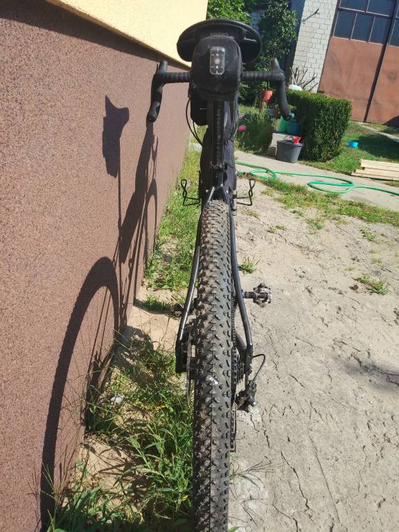

Fimala Opublikowano 13 Sierpnia 2019 Autor Opublikowano 13 Sierpnia 2019 3 minuty temu, Yarooo napisał: Znalazłem cztery modele opon Vittoria Terreno. Jeżeli dobrze widzę na zdjęciu Twój model to Dry i występuje w rozmiarze 38C. Faktycznie bieżnik wygląda fajnie i jak skończą mi się Gravelkingi to chyba kupie ten model. Terreno Dry to akurat gravelowy odpowiednik tej mojej. Moja to akurat Terreno Graphene 2.0 do XC, ale wezmę chyba tą Dry w rozmiarze 40c.
Fimala Opublikowano 17 Sierpnia 2019 Autor Opublikowano 17 Sierpnia 2019 No to w kraczamy na terytorium monster crossów 1
Fimala Opublikowano 17 Sierpnia 2019 Autor Opublikowano 17 Sierpnia 2019 2 godziny temu, Tomek1981 napisał: Ile już ma nalatane? W moich rękach ponad 4tys. 1

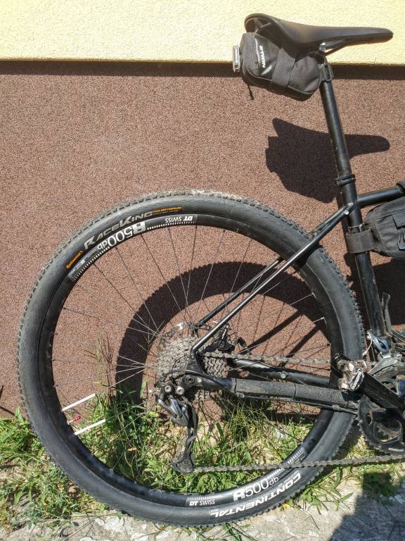

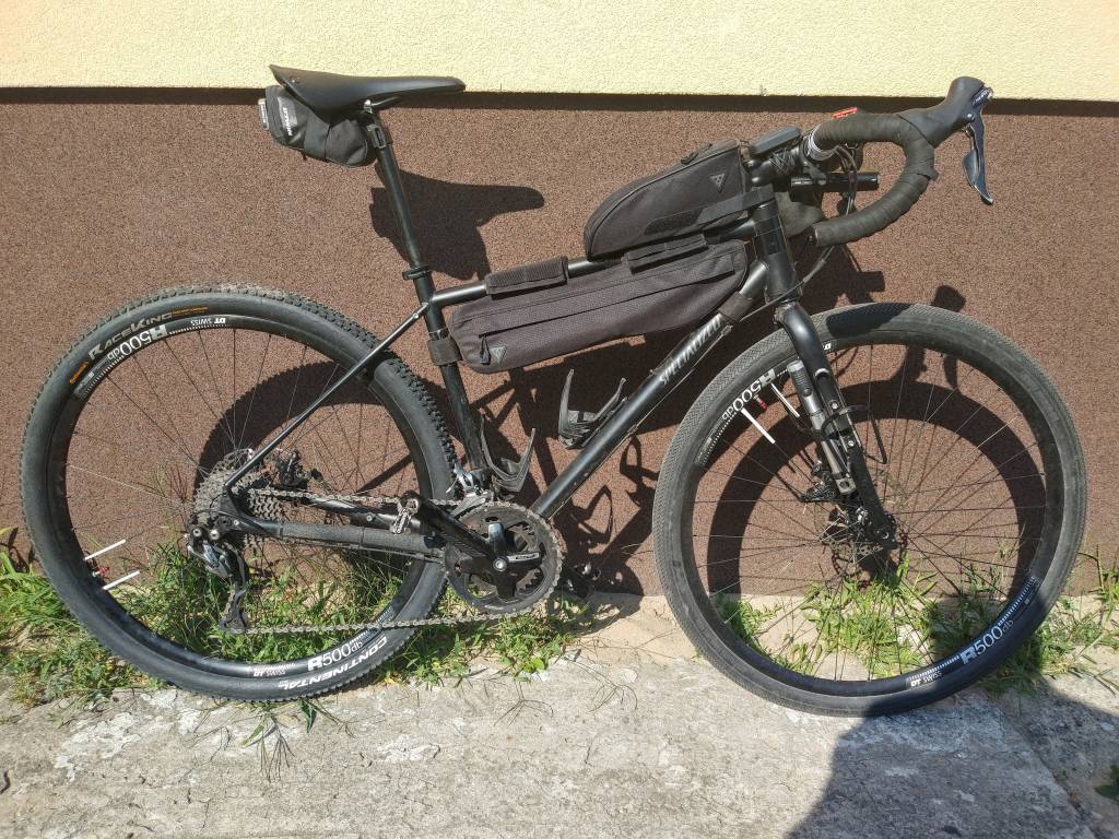

Fimala Opublikowano 18 Sierpnia 2019 Autor Opublikowano 18 Sierpnia 2019 1 minutę temu, Yarooo napisał: Na trzeźwo tego nie ogarnę . To na jakie opony się w końcu zdecydowałeś? Testuje sobie różne warianty w tym momencie. Teraz wrzuciłem Race Kinga ale nie wiem czy to finalna opona.

Fimala Opublikowano 27 Sierpnia 2019 Autor Opublikowano 27 Sierpnia 2019 (edytowane) 15 godzin temu, aljo napisał: Jak wygląda test opon, masz już jakieś rozeznanie? 700x50c wejdzie, ale jest mega ciasno więc raczej bym nie stosował tego rozmiaru. Maks co bym wsadził na kole 700C aby było bezpiecznie to 45mm. Gdyby wsadzić koła 650b to 47mm-50mm będzie bezpieczną opcją. Aktualnie wrzuciłem WTB Resolute 42mm aby mieć lepsze trzymanie na luźnym. Edytowane 27 Sierpnia 2019 przez Fimala

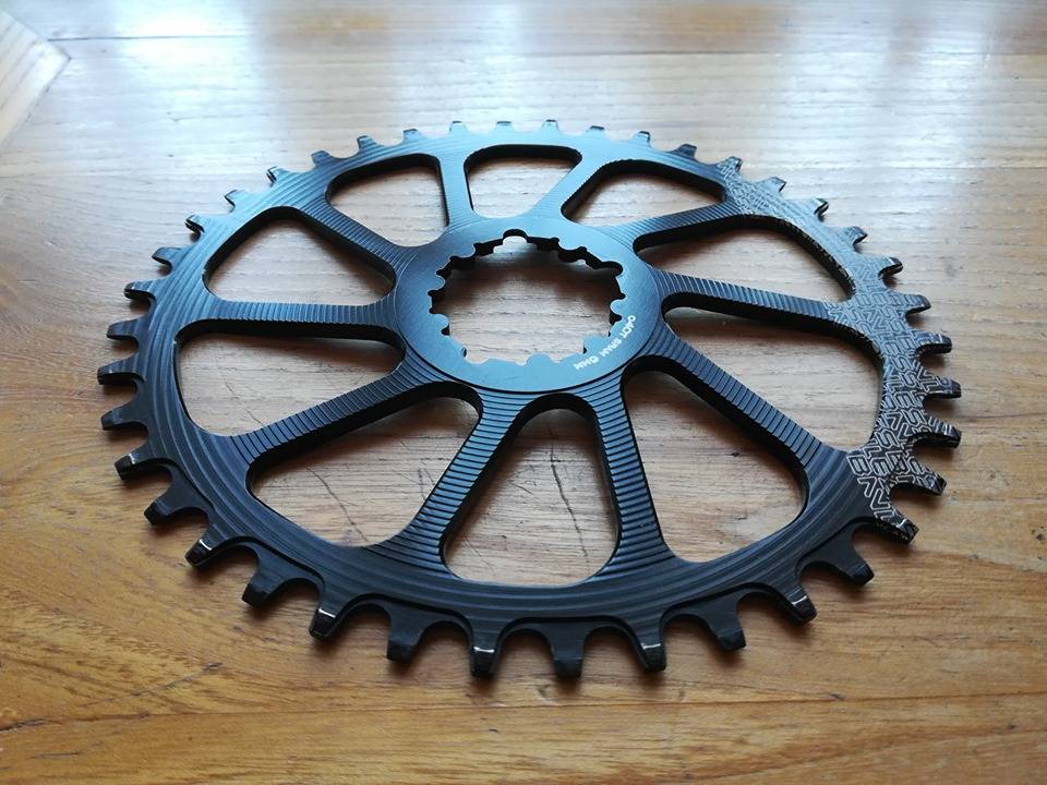

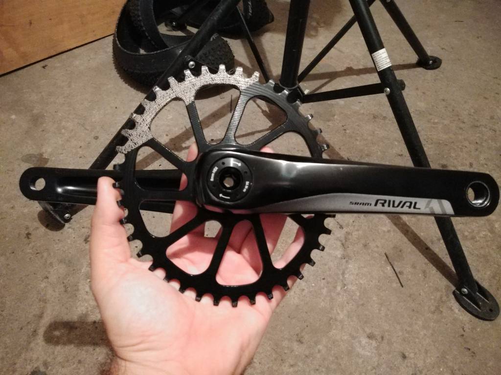

Fimala Opublikowano 29 Sierpnia 2019 Autor Opublikowano 29 Sierpnia 2019 No i jest kolejny puzzel do kolekcji Zębatka Oval Banless 40T. Ładnie siądzie na Rivalu 1
Marcin Kwita Opublikowano 30 Sierpnia 2019 Opublikowano 30 Sierpnia 2019 Taką biżuterię to ja lubię 😍
Fimala Opublikowano 6 Września 2019 Autor Opublikowano 6 Września 2019 W dniu 30.08.2019 o 08:07, Marcin Kwita napisał: Taką biżuterię to ja lubię 😍 1+1=2

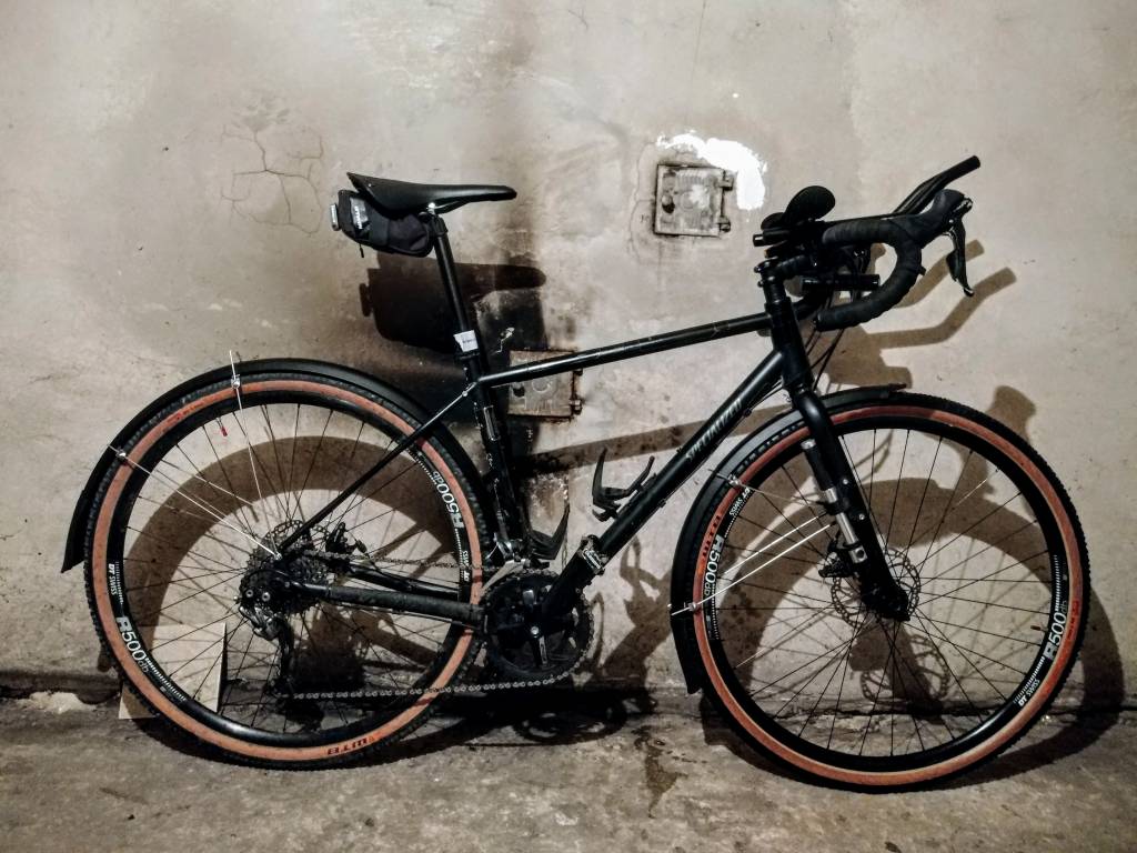

Fimala Opublikowano 10 Września 2019 Autor Opublikowano 10 Września 2019 Zgłaszam gotowość do sezonu jesień/zima 2019
M.C Opublikowano 10 Września 2019 Opublikowano 10 Września 2019 3 minuty temu, Fimala napisał: Zgłaszam gotowość do sezonu jesień/zima 2019 Longboardy od SKS?
Fimala Opublikowano 10 Września 2019 Autor Opublikowano 10 Września 2019 Teraz, M.C napisał: Longboardy od SKS? SKS Bluemels Matt 53mm.
M.C Opublikowano 10 Września 2019 Opublikowano 10 Września 2019 Nie wiedziałem ze jest wersja z tymi wachlarzami na końcu. Mam takie same w niematowej wersji, będzie jezdzone
Fimala Opublikowano 10 Września 2019 Autor Opublikowano 10 Września 2019 Teraz, M.C napisał: Nie wiedziałem ze jest wersja z tymi wachlarzami na końcu. Mam takie same w niematowej wersji, będzie jezdzone No na Irlandzką pogode w sam raz Zaraz ostre wiatry się u Ciebie zaczną z tego co pamiętam
Yarooo Opublikowano 10 Września 2019 Opublikowano 10 Września 2019 18 minut temu, Fimala napisał: Zgłaszam gotowość do sezonu jesień/zima 2019 Zdejmowałeś koła do montażu błotników?
