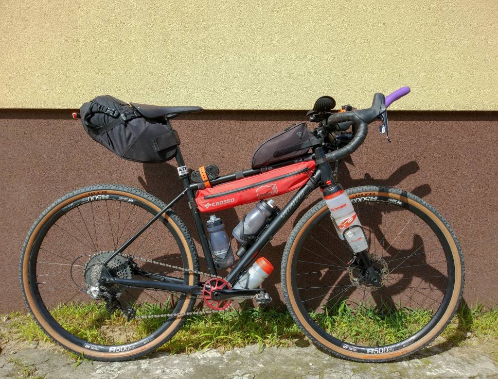

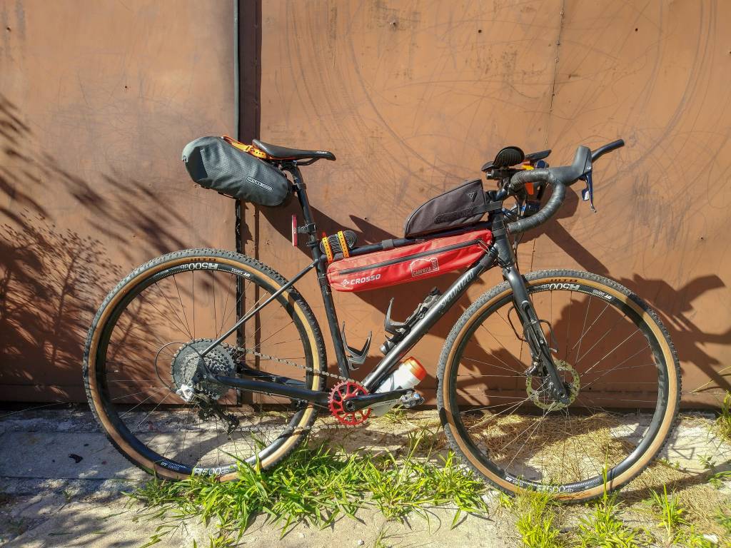

pchemski Opublikowano 25 Lipca 2020 Opublikowano 25 Lipca 2020 1 godzinę temu, Fimala napisał: Gotowy na PGR 2020 Mega ta sequoia Panie kolego ja długo rozglądałem się za tym rowerem lub samą ramą ale nie jest łatwo znaleść seq w rozmiarze 54
M.C Opublikowano 25 Lipca 2020 Opublikowano 25 Lipca 2020 1 godzinę temu, Fimala napisał: Gotowy na PGR 2020 Ło kurde, patrze a tu co chwilę inna korba + kaseta Wygląda jak potwór ❤️
Fimala Opublikowano 25 Lipca 2020 Autor Opublikowano 25 Lipca 2020 2 minuty temu, M.C napisał: Ło kurde, patrze a tu co chwilę inna korba + kaseta Wygląda jak potwór ❤️ Korba ta sama tylko zebatka w konfigu górskim
Yarooo Opublikowano 26 Lipca 2020 Opublikowano 26 Lipca 2020 19 godzin temu, Fimala napisał: zebatka w konfigu górskim Ile zębów?
Fimala Opublikowano 26 Lipca 2020 Autor Opublikowano 26 Lipca 2020 2 godziny temu, Yarooo napisał: Ile zębów? 32 owal

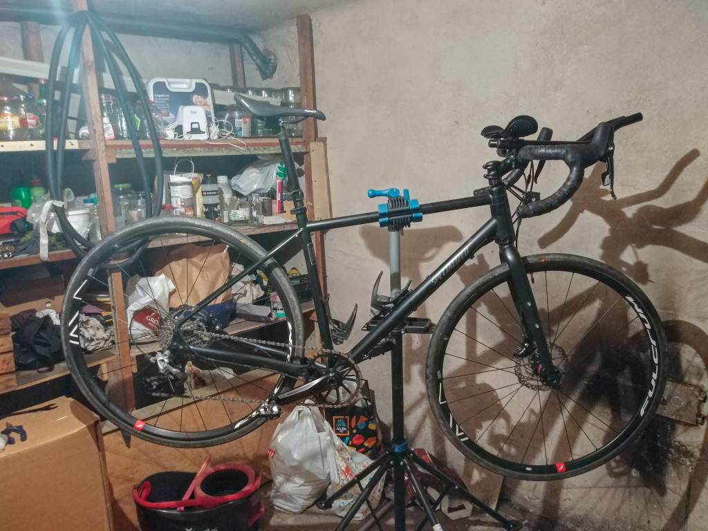

Vasyluk Opublikowano 18 Sierpnia 2020 Opublikowano 18 Sierpnia 2020 Hej, Czy wymieniał ktoś wideł na karbonowy ? Jaki model ? Straight czy taperred ? Ktoś przerabiał ? Stery to pewnie1 1/8" to 1 1/2". Z góry dzięki za info
Fimala Opublikowano 18 Sierpnia 2020 Autor Opublikowano 18 Sierpnia 2020 Nie jest tak prosto jak się wydaje. Stery to nie zwyczajny tapered tylko ich jakiś wymyślony rozmiar. Więc stery od statlowego widła nie pasują do niczego innego. Najprostszą drogą jest dorwanie widelca od wersji Elite/Expert oraz wymiana sterów na te z modeli Elite/Expert. Koszt widelca w Specu to jakieś 1200-1300zł. Gra raczej nie warta świeczki.
Vasyluk Opublikowano 18 Sierpnia 2020 Opublikowano 18 Sierpnia 2020 A dorwać ich wideł Fact też nie jest prosto. Chyba nie prowadzą osobnej sprzedazy z kolei z Olx karbon to duże ryzyko...
Fimala Opublikowano 18 Sierpnia 2020 Autor Opublikowano 18 Sierpnia 2020 4 minuty temu, Vasyluk napisał: A dorwać ich wideł Fact też nie jest prosto. Chyba nie prowadzą osobnej sprzedazy z kolei z Olx karbon to duże ryzyko... Mozna zamowic widelec jako część serwisową bezpośrednio w serwisie. Czego byś nie zrobił i tak musisz zmienić stery. Doszedłem do wniosku, że ten około 1kg wagi mniej nie jest tego zupełenie wart.
