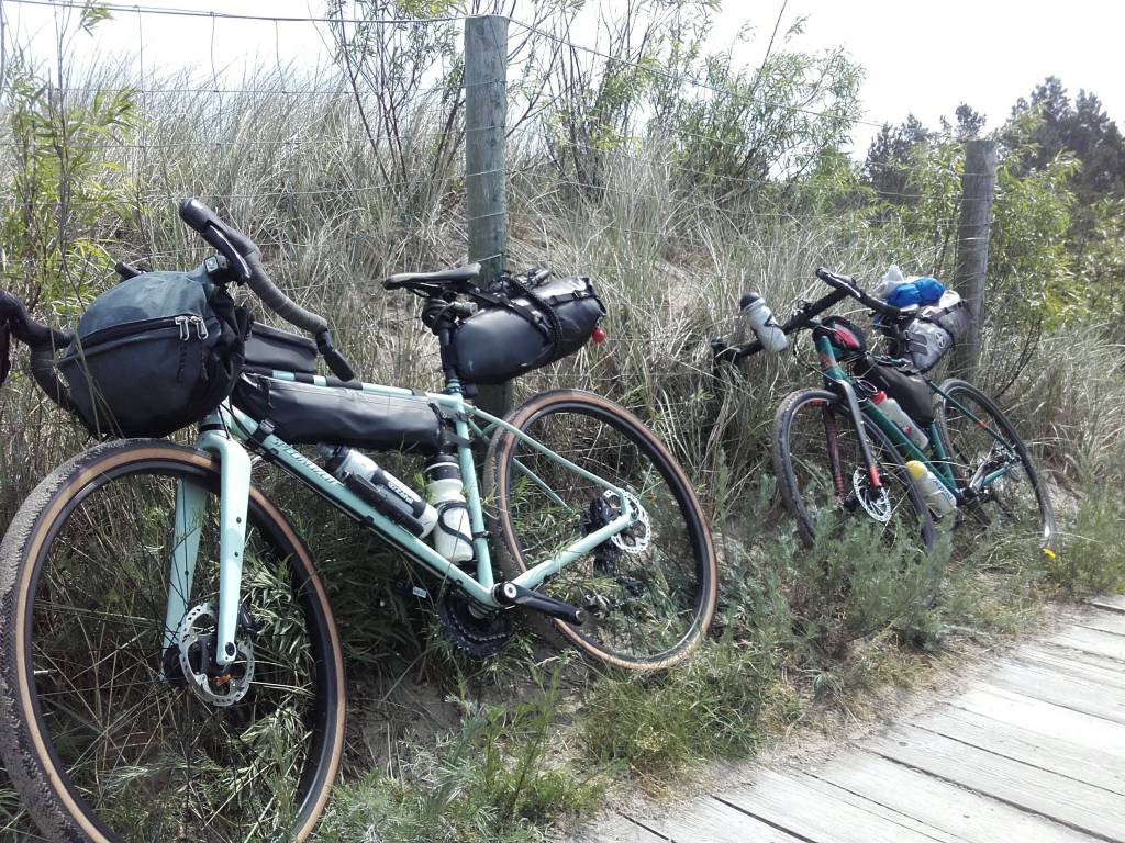

kaluza.a@wp.pl Opublikowano 14 Maja 2020 Opublikowano 14 Maja 2020 (edytowane) 16 godzin temu, Yarooo napisał: Co tam Sequoia. Rower z tyłu na drugim zdjęciu i wszystko jasne. Co Japończycy mogą wiedzieć o gravelach Edytowane 14 Maja 2020 przez kaluza.a@wp.pl

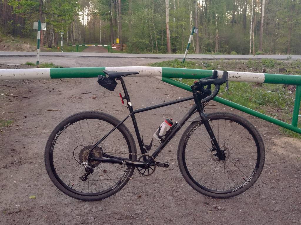

Fimala Opublikowano 22 Maja 2020 Autor Opublikowano 22 Maja 2020 Spec w secie letnim. Czyli gumy Vittoria Terreno Dry 700x40c. 1
wojciechforczek Opublikowano 24 Maja 2020 Opublikowano 24 Maja 2020 (edytowane) W dniu 22.05.2020 o 21:13, Fimala napisał: Spec w secie letnim. Czyli gumy Vittoria Terreno Dry 700x40c Hej Fimala , Czy mógłbyś coś więcej powiedzieć o tych oponach? Aktualnie w jednym rowerze mam założone Vittoria Barzo 29x2.25 i jestem bardzo zadowolony z przyczepności w terenie. Chciałbym kupić jeszcze coś szybkiego do jazdy przełajowej: 70% szosa, 30% szuter, pola itp. i jako że jestem zadowolony z Vittorii to ciągnie mnie w ich stronę. Dużo już na nich przejechałeś? Jak na asfalcie, w terenie? Jak zużycie? Będę bardzo wdzięczny za informacje z pierwsze ręki Pozdr Wojtek Edytowane 24 Maja 2020 przez wojciechforczek dodatkowe pytanie w poście
Fimala Opublikowano 25 Maja 2020 Autor Opublikowano 25 Maja 2020 (edytowane) W dniu 24.05.2020 o 20:03, wojciechforczek napisał: Hej Fimala , Czy mógłbyś coś więcej powiedzieć o tych oponach? Aktualnie w jednym rowerze mam założone Vittoria Barzo 29x2.25 i jestem bardzo zadowolony z przyczepności w terenie. Chciałbym kupić jeszcze coś szybkiego do jazdy przełajowej: 70% szosa, 30% szuter, pola itp. i jako że jestem zadowolony z Vittorii to ciągnie mnie w ich stronę. Dużo już na nich przejechałeś? Jak na asfalcie, w terenie? Jak zużycie? Będę bardzo wdzięczny za informacje z pierwsze ręki Pozdr Wojtek Na tych Vittoria mam na latane moze z 300-400km dopiero. Na asfalcie kleją super. Na offroadzie przyczepności też mi nie brakowało. Chyba, że mówimy tu o mocno sypkim i kopnym piachu to jest trudniej niz na WTB Resolute. Na błocie nie miałem okazji ich jeszcze testować. Jeśli jesteś z Vittori zadowolony to śmiało możesz przy nich zostać. Myślę, że będziesz zadowolony. EDIT: Sprawdziłem dzisiaj suwmiarką ile dokładnie te opony w rozmiarze 700x38c maja szerokosci na mojej obreczy (22mm wewnątrz). Wyszło równe 42mm. Edytowane 29 Maja 2020 przez Fimala

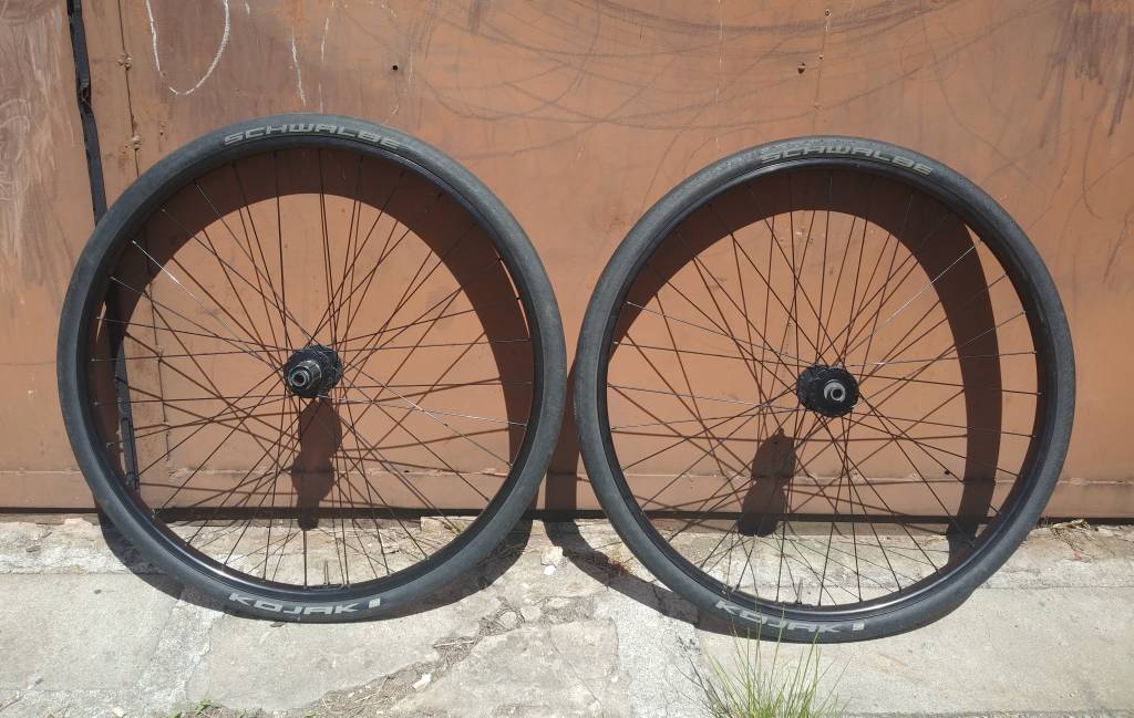

Fimala Opublikowano 1 Czerwca 2020 Autor Opublikowano 1 Czerwca 2020 No i stało się. Bedzie set quasi szosowy. Koła to fabryczne Hayfield-y obute w Schwalbe Kojaki 700x35c które zalegały mi w piwnicy po poprzednim rowerze. Czekam jeszcze na kasetę 105 11-32 i mozna ruszać w dziewiczy rejs po okolocznych asfaltach. Jestem ciekaw czy i jaka bedzie roznica w porownaniu do kół w secie gravelowym. 1
Marcin Kwita Opublikowano 1 Czerwca 2020 Opublikowano 1 Czerwca 2020 6 minut temu, Fimala napisał: No i stało się. Bedzie set quasi szosowy. Koła to fabryczne Hayfield-y obute w Schwalbe Kojaki 700x35c które zalegały mi w piwnicy po poprzednim rowerze. Czekam jeszcze na kasetę 105 11-32 i mozna ruszać w dziewiczy rejs po okolocznych asfaltach. Jestem ciekaw czy i jaka bedzie roznica w porownaniu do kół w secie gravelowym. No jestem ciekaw bo też mi zalegają w piwnicy te kółka. Chociaż jak myślałem nad oponami do nich to 700x32 mi chodziło po głowie. Ciekaw jestem wrażeń.
Fimala Opublikowano 1 Czerwca 2020 Autor Opublikowano 1 Czerwca 2020 (edytowane) 3 minuty temu, Marcin Kwita napisał: No jestem ciekaw bo też mi zalegają w piwnicy te kółka. Chociaż jak myślałem nad oponami do nich to 700x32 mi chodziło po głowie. Ciekaw jestem wrażeń. Problemem może być szerokość wewnętrzna obręczy. Hayfield-y mają 25mm. Według wszystkich mądrych tabelek w internecie to opony 35c już nie powinny na nich siedzieć a co dopiero 32c. Zrobiłem wczoraj serwis piast. Przód miał jakąś wodnistą maź zamiast smaru. Nasmarowane i złożone kręcą się nawet całkiem przyzwoicie. Oryginalne piasty są na kulkach jakbyś się zastanawiał co tam siedzi PS. znalazłem tą podkładkę o którą mnie kiedyś pytałeś Edytowane 1 Czerwca 2020 przez Fimala
Marcin Kwita Opublikowano 1 Czerwca 2020 Opublikowano 1 Czerwca 2020 Akurat tylna piasta wymaga wymiany, była na serwisie ale piach wewnątrz narobił swoje. Zgrzyta, chociaż dobry smar serwisant dał i kółka się kręcą. No a z szerokością faktycznie. 35 to jest minimum. Mam też wrażenie, że te kółka z Sequoi są mimo wszystko wygodniejsze od DT Swiss. Lepiej tłumią albo są po prostu mniej sztywne No to udanego Gran Fondo na asfalcie.
Fimala Opublikowano 1 Czerwca 2020 Autor Opublikowano 1 Czerwca 2020 1 godzinę temu, Marcin Kwita napisał: Akurat tylna piasta wymaga wymiany, była na serwisie ale piach wewnątrz narobił swoje. Zgrzyta, chociaż dobry smar serwisant dał i kółka się kręcą. No a z szerokością faktycznie. 35 to jest minimum. Mam też wrażenie, że te kółka z Sequoi są mimo wszystko wygodniejsze od DT Swiss. Lepiej tłumią albo są po prostu mniej sztywne No to udanego Gran Fondo na asfalcie. Są przedewszystkim szersze. Lepiej opona się układa
Chino Opublikowano 1 Czerwca 2020 Opublikowano 1 Czerwca 2020 4 godziny temu, Fimala napisał: Jestem ciekaw czy i jaka bedzie roznica w porownaniu do kół w secie gravelowym. Podejrzewam, że może być żadna, Kojaki to takie mieszczuchy bardziej, niż stricte szosowe opony, swoje zrobią koła i pewnie wyjdzie na to, że na kółkach DT z Terreno Dry, która pewnie jedzie nieźle po asfalcie, odczucia będą całkiem zbliżone, ale oczywiście jestem ciekaw Twoich spostrzeżeń - ciekawy test. Zmień łańcuch, bo po asfalcie będziesz go ciągnął 😉. Naprawdę fajnie się prezentuje Twoja Sequoia, to jajo robi robotę. Pozdro.

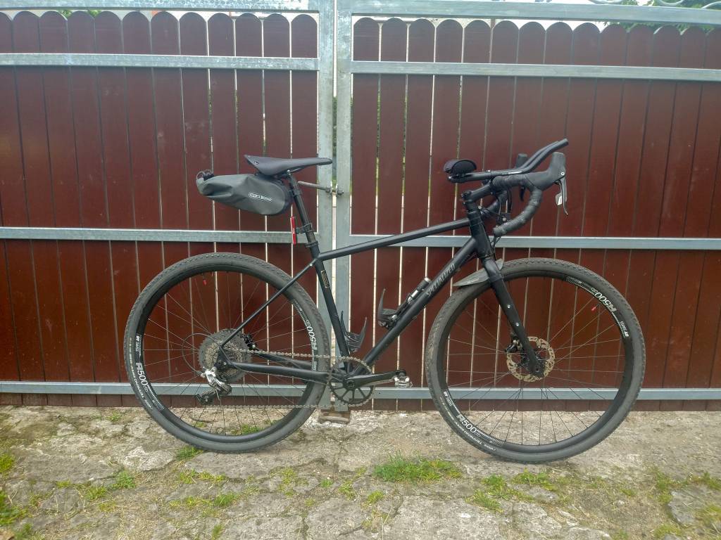

Fimala Opublikowano 7 Czerwca 2020 Autor Opublikowano 7 Czerwca 2020 Sequoia dostała szatańskie rogi 😈😈😈 Planuje w weekend uderzyć na trasę Zielonej 7. Czyli WWA-Gdańsk w jedną dobę. Mam nadzieje zrobić z nich dobry użytek. 2
Chino Opublikowano 7 Czerwca 2020 Opublikowano 7 Czerwca 2020 O chole..wa, 420km, nie w kij dmuchał, szacunek za samo rozważanie takiego wyzwania i to na gravelu, rogi na pewno będą pomocne. Napisz coś o torbie podsiodłowej, co to za model, wygląda fajnie, kompaktowo, taka w sam raz na kilkugodzinne przeloty.
Yarooo Opublikowano 7 Czerwca 2020 Opublikowano 7 Czerwca 2020 (edytowane) 7 godzin temu, Fimala napisał: Sequoia dostała szatańskie rogi 😈😈😈 Planuje w weekend uderzyć na trasę Zielonej 7. Czyli WWA-Gdańsk w jedną dobę. Mam nadzieje zrobić z nich dobry użytek. To ta sama lemondka którą testowałeś kilka miesięcy temu? Co zmieniłeś w ustawieniu siodełka? Edytowane 7 Czerwca 2020 przez Yarooo
Fimala Opublikowano 7 Czerwca 2020 Autor Opublikowano 7 Czerwca 2020 (edytowane) Godzinę temu, Chino napisał: Napisz coś o torbie podsiodłowej, co to za model, wygląda fajnie, kompaktowo, taka w sam raz na kilkugodzinne przeloty. Jest to starszy model Ortlibe Saddle Bag 4.1l pojemność. Teraz jest wersja 2 poprawiona. Na takie dłuższe wyrypy jest super. Stosunkowo sporo szpeju w nią wchodzi. Dodatkowo jest w pełni wodoodporna. Polecam z całego serca. Godzinę temu, Yarooo napisał: To ta sama lemondka którą testowałeś kilka miesięcy temu? Co zmieniłeś w ustawieniu siodełka? Tak jest to ta sama lemondka. Wcześniej nie pomyślałem jak dokładnie skorzystać z jej możliwości regulacji. Na ten moment ustawiłem ją tak aby jak najmniej być na niej rozciągniętym. Z siodłem dopiero się będę bawić. Wygląda na to, że nie będę musiał przesuwać go do przodu. Jedynie nos muszę nieco opuścić. Muszę po testować kilka rozwiązań. Edytowane 7 Czerwca 2020 przez Fimala
