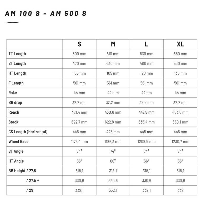

erw Opublikowano 11 Września 2022 Opublikowano 11 Września 2022 To słabo. A w jakim Decathlonie to było? Tak główka ma 67, mój błąd. 1 stopień więcej jak am100s Inny kąt główki wynika w am50s chyba z mniejszego skoku widelca 140 nie 150mm. Sama rama jest taka sama. Wysłane z mojego SM-G780G przy użyciu Tapatalka 1

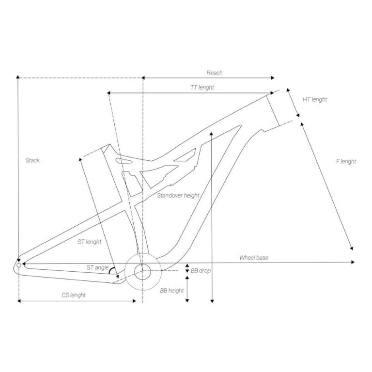

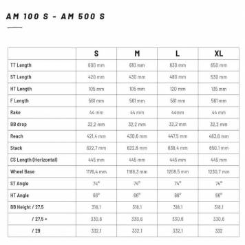

Mik0laj Opublikowano 12 Września 2022 Opublikowano 12 Września 2022 (edytowane) W porównaniu do AM 100 S to jest 66,5 na główce i podobno 74,5 na podsiodłowej ale też pewno w M inne bo wychodzi na kole 27,5. Zastosowanie mostka 60 zamiast 30 tez musi czymś świadczyć ( chodź tutaj patrząc na prawie 68 stopnia z przodu to bardo dobry ruch) Ciekawe jak naprawdę ta geo wygląda jak sam Decathlon nie podaje wymiarów 🤔 @MariuszN88 ja byłem w lepszej sytuacji bo mogłem dostać nowy rower ale jednak zdecydowałem się na zwrot gotówki . Za rok myślę wyskoczy nowa trailowa/all moutain maszynka z Decathlona a patrząc,że podążają za obecnymi trendami geo to znów można spodziewać się fajnej ceny z dobrym wyposażeniem. Edytowane 12 Września 2022 przez Mik0laj
Bujak Opublikowano 13 Września 2022 Opublikowano 13 Września 2022 To słabo. A w jakim Decathlonie to było? Tak główka ma 67, mój błąd. 1 stopień więcej jak am100s to raczej ta sama rama, a różnica wynika z większego skoku amortyzatora przedniego

gRby Opublikowano 17 Września 2022 Opublikowano 17 Września 2022 W dniu 12.09.2022 o 20:52, Mik0laj napisał: Ciekawe jak naprawdę ta geo wygląda jak sam Decathlon nie podaje wymiarów 🤔 Zasadniczo podaje. Ramy AM50S i AM100S różnią się tylko malowaniem.

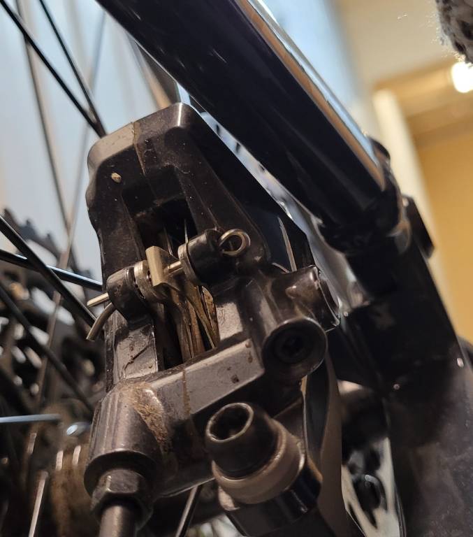

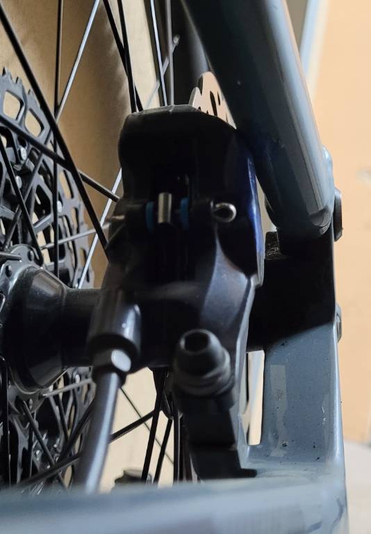

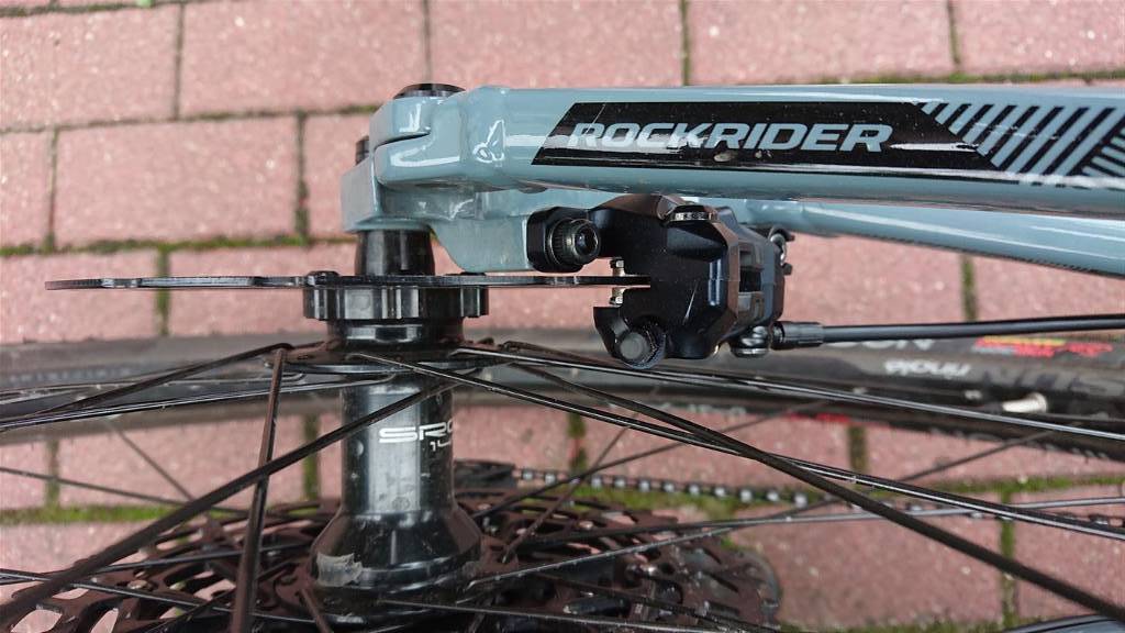

gRby Opublikowano 18 Września 2022 Opublikowano 18 Września 2022 13 godzin temu, TomekCorsa napisał: Natomiast chyba z powodu rozmiaru ramy w AM50S XL z tyłu można bez problemu założyć tarcze 180 mm z adapterem. Mam XL. Nie próbowałem, ale na "bez problemu" to mi nie wygląda. Zrobię przymiarkę jak znajdę adapter bo gdzieś skitrałem. Sprawdzę czy wejdzie oryginalny zacisk i aktualny 4tłoczkowe slx, ale słabo to widzę. A czy tylni trójkąt nie jest przypadkiem taki dla wszystkich rozmiarów roweru?
TomekCorsa Opublikowano 19 Września 2022 Opublikowano 19 Września 2022 No właśnie jest jak pisałem. W AM100S rama L, tarcza 180 z tyłu, zacisk M6000. Wchodzi na styk, a pilnikiem jeszcze potraktowałem zacisk hamulca. Tak samo było w XC100S rama L. W AM50S rama XL, jest około 4, 5 mm przerwy. Zacisk hamulca M6100, tarcza ta co była z przodu 180 Avid i adapter z Amazon za 36 zł. Może dzisiaj będę miał czas to zmierzę miarką jakie są długości i szerokości w ...100... i ...50... w okolicach hamulca tylnego.
TomekCorsa Opublikowano 19 Września 2022 Opublikowano 19 Września 2022 (edytowane) Wyjaśnione. Różnica jest w hamulcu. Zacisk M6000 jest szerszy u góry tak jak jego cała reszta, ten sam wymiar a tylko na końcu jest ścięty. Zacisk M6100 jest wcześniej ścięty i to powoduje brak kolizji z ramą. Wymiary sprawdzałem miarką i są takie same jak w AM100S, w sensie okolic tylnego hamulca. Edytowane 20 Września 2022 przez TomekCorsa
