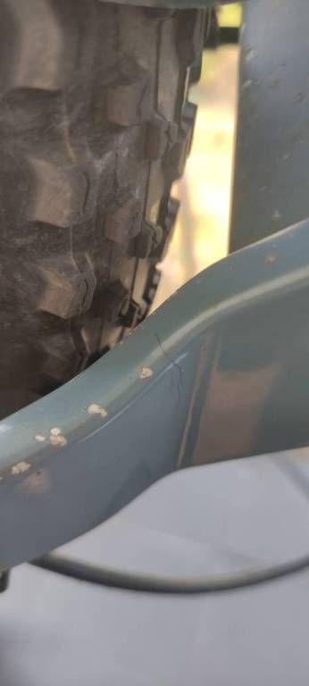

MariuszN88 Opublikowano 9 Sierpnia 2022 Opublikowano 9 Sierpnia 2022 Jak myślicie, pęknięty lakier czy trójkąt?
akir19 Opublikowano 9 Sierpnia 2022 Opublikowano 9 Sierpnia 2022 Gwarancja, wygląda na pęknięte alu Wysłane z mojego RMX2202 przy użyciu Tapatalka
akir19 Opublikowano 10 Sierpnia 2022 Opublikowano 10 Sierpnia 2022 Hmm to już drugi pęknięty trójkąt Nic nadzwyczajnego, wszystko pęka Wysłane z mojego RMX2202 przy użyciu Tapatalka
Rokoszoko Opublikowano 11 Sierpnia 2022 Autor Opublikowano 11 Sierpnia 2022 W dniu 9.08.2022 o 16:52, MariuszN88 napisał: Jak myślicie, pęknięty lakier czy trójkąt? W tym samym miejscu co mój Leć na gwarancję z tym niech wymieniają. Szkoda, że tak w środku lata, bo mi pierdykła w grudniu chyba, więc nie wiele straciłem z jazdy

TomekCorsa Opublikowano 11 Sierpnia 2022 Opublikowano 11 Sierpnia 2022 (edytowane) Mnie się wydaje że nie ale lepiej dostać oficjalną odpowiedź. Co do pękania to "pomaga" tej sytuacji brak serwisu miejsc łączenia z ramą. Znaczy zaniedbanie użytkownika i teraz który inny producent/sprzedawca da nową ramę. Edytowane 11 Sierpnia 2022 przez TomekCorsa
akir19 Opublikowano 11 Sierpnia 2022 Opublikowano 11 Sierpnia 2022 Dlatego warto wymieniać łożyska co roku, najlepiej najtańsze. I tak po roku te najbardziej obciążone są wybiteWysłane z mojego RMX2202 przy użyciu Tapatalka
Rokoszoko Opublikowano 11 Sierpnia 2022 Autor Opublikowano 11 Sierpnia 2022 A co mają łożyska do pęknięcia ramy na spawie przy korbie :D? Rozumiem jakby łożyska z tuleją tak były wywalone, że wszystko by pracowało pod kątem, były jakieś nienaturalne przeciążenia, a tak.. Nawet niech sobie to lata 1mm, to ma wytrzymać. Troszeczkę jestem zawiedziony, że ramy lecą w tym samym miejscu i to nawet po sezonie
akir19 Opublikowano 11 Sierpnia 2022 Opublikowano 11 Sierpnia 2022 A co mają łożyska do pęknięcia ramy na spawie przy korbie ? Rozumiem jakby łożyska z tuleją tak były wywalone, że wszystko by pracowało pod kątem, były jakieś nienaturalne przeciążenia, a tak.. Nawet niech sobie to lata 1mm, to ma wytrzymać. Troszeczkę jestem zawiedziony, że ramy lecą w tym samym miejscu i to nawet po sezonie W tym wypadku nic raczej. Tani rower więc tylko się cieszyć. Masz rower w cenie fajnego amortyzatora Wysłane z mojego RMX2202 przy użyciu Tapatalka
Rokoszoko Opublikowano 11 Sierpnia 2022 Autor Opublikowano 11 Sierpnia 2022 3 minuty temu, akir19 napisał: W tym wypadku nic raczej. Tani rower więc tylko się cieszyć. Masz rower w cenie fajnego amortyzatora Wysłane z mojego RMX2202 przy użyciu Tapatalka No tak, zapomniałem, że dobre rowery to dopiero w cenie nowego samochodu w salonie, ale i tak trzeba będzie hamulce wymienić na SLX. W niższej cenie to nie powinno roku wytrzymać. Co tam, że rower za 5000 czy 50 000 to rama klepana w ag motors czy innym producencie dla producentów, tylko osprzęt i malowanie inne
akir19 Opublikowano 12 Sierpnia 2022 Opublikowano 12 Sierpnia 2022 Daj na serwis wróci nowa rama i tyle. Nie ma co płakać nad rozlanym mlekiem.jezdzisz bardziej agresywnie to kup ramę, która może spełnić twoje oczekiwania. Jeździ się dobrze, to tylko się cieszyć podejściem DecathlonuWysłane z mojego RMX2202 przy użyciu Tapatalka

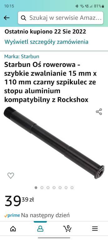

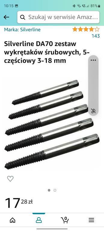

TomekCorsa Opublikowano 23 Sierpnia 2022 Opublikowano 23 Sierpnia 2022 W osi obkręcił się imbus. Nie dokręcam mocno ale po tylu razach zmiany opony ... nawet smarowanie gwintu nie pomogło. Może zimą by puściło ale w upał tak się zapiekło że ... Wykrętaki czyli z lewym gwintem, wkręcając do oporu zacznę wykręcać oś. Z drugiej strony zapsikane penetratorem jakimś, myślę że pójdzie. Planowałem dospawać nakrętkę na płaski klucz ale znalazłem tanią ośkę więc będzie nowa. Wszystko będzie w piątek to od razu atakuje. Co z tego wyjdzie ? p.s. w temacie xc100s był taki problem ale nie wiadomo jak się problem zakończył
TomekCorsa Opublikowano 23 Sierpnia 2022 Opublikowano 23 Sierpnia 2022 (edytowane) Nie bo wolę mniej inwazyjny sposób. Zresztą po imbusie 6 tam jest duża dziura więc torx ...nie wiem czy taki mam. Nastawiłem się na wykrętaki. Przyznam że myślałem o zalaniu żywicą imbusa w osi w tym otworze ale musiałby tam już zostać. Nowa oś tania, oby pasowała. W Decathlon też mają ośki ale od X Fusion. W sumie też by chyba pasowała. https://www.decathlon.pl/p/os-sztywna-15x110-do-widelca-x-fusion/_/R-p-335660 Edytowane 23 Sierpnia 2022 przez TomekCorsa
