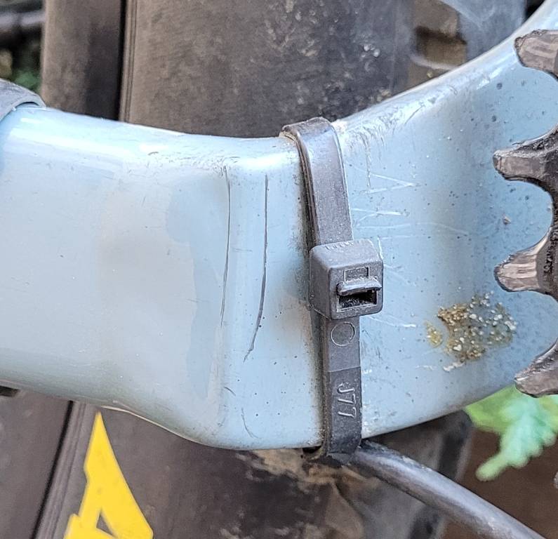

TomekCorsa Opublikowano 4 Września 2022 Opublikowano 4 Września 2022 Ale jaja, chyba pękła rama. Mówię o "setce". Jutro podjadę do serwisu i się okaże ale tak mi to wygląda. Jak się potwierdzi to dam fotkę.
akir19 Opublikowano 4 Września 2022 Opublikowano 4 Września 2022 Ale jaja, chyba pękła rama. Mówię o "setce". Jutro podjadę do serwisu i się okaże ale tak mi to wygląda. Jak się potwierdzi to dam fotkę. Ta rama nie może nie pęknąć Wysłane z mojego RMX2202 przy użyciu Tapatalka
Rokoszoko Opublikowano 4 Września 2022 Autor Opublikowano 4 Września 2022 (edytowane) 2 godziny temu, TomekCorsa napisał: Ale jaja, chyba pękła rama. Mówię o "setce". Jutro podjadę do serwisu i się okaże ale tak mi to wygląda. Jak się potwierdzi to dam fotkę. Daj fotkę od razu 1 godzinę temu, akir19 napisał: Ta rama nie może nie pęknąć Wysłane z mojego RMX2202 przy użyciu Tapatalka Może pęknąć, tylko rower poniżej 30 tysięcy nie ma prawa jeździć Edytowane 4 Września 2022 przez Rokoszoko

akir19 Opublikowano 4 Września 2022 Opublikowano 4 Września 2022 Patrząc jak ten damper jest zamontowany, to tylko że łagodnie są traktowane te rowery to nie ma nagonki że to pęka.Wysłane z mojego RMX2202 przy użyciu Tapatalka

Rokoszoko Opublikowano 5 Września 2022 Autor Opublikowano 5 Września 2022 @TomekCorsa I jak tam te fotki ramy?
TomekCorsa Opublikowano 5 Września 2022 Opublikowano 5 Września 2022 (edytowane) To nie jest pęknięcie, fałszywy alarm. Byłem w serwisie i nie a przy okazji mieli pękniętą to obejrzałem. Edytowane 5 Września 2022 przez TomekCorsa
Rokoszoko Opublikowano 5 Września 2022 Autor Opublikowano 5 Września 2022 Od razu widać, że nie pęknięte, to farcik Ale jak mieli na stanie walnięta inna am100s to nie fajnie.
