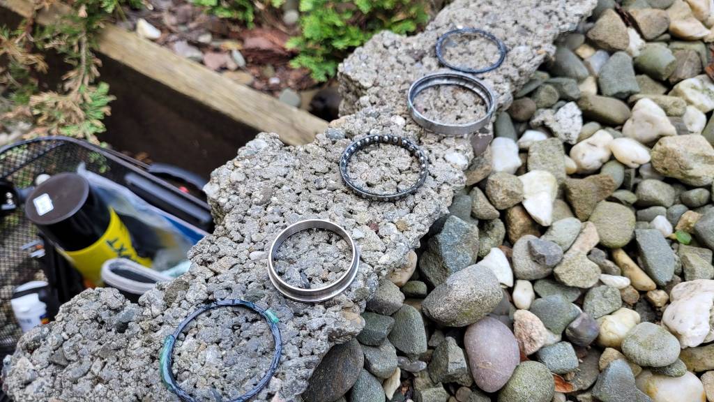

TomekCorsa Opublikowano 28 Września 2022 Opublikowano 28 Września 2022 Górne łożysko sterów się rozleciało. Ale to nowy rower, powiedzieli w serwisie. Akurat mieli trzy komplety z miskami więc od razu wymienili. Mówię że będę patrzył jak robią. Ale dlaczego, zdziwieni. Bo mnie oszukaliście przy moim innym rowerze. Zdziwienie, ale po co. Pytaj swojego kolegi. Zaczęli robić, było ich dwóch. Mówię, proszę nie chwytać roweru na stojaku za sztycę. Ale dlaczego. Bo proszę złapać za ramę. Założył, odwrócił się a rower spadł. Myślę, jaki początek taki koniec. Co jeszcze się zdąży. Smaru dali tyle co nic ale różnie ludzie mówią. Na koniec podczas regulacji hamulca rower znowu spadł. Okay, dobrze że to już koniec. Przed sklepem wsiadam i kiera krzywo. Ale tak że nie widomy by widział. Miałem klucze, sam ustawiłem. Śruby palcami mogłem kręcić. Co się z tymi ludźmi dzieje to nie wiem. Dwóch gości jest bardzo dobrych, kolejnych trzech jest tragicznych. Łódź, Decathlon Pasaż Łódzki.

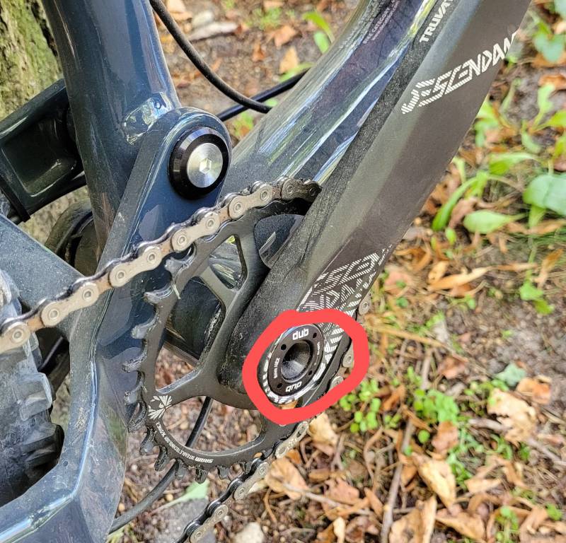

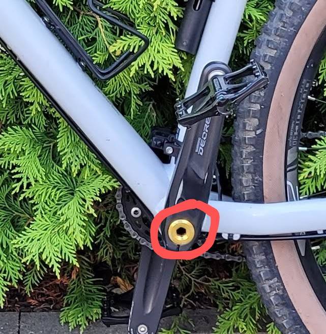

TomekCorsa Opublikowano 29 Września 2022 Opublikowano 29 Września 2022 Aktualnie mam dwa rowery na gwarancji a do sierpnia były trzy. Wszystkie Rockridery to już sześć sztuk. Łożyska sterów zawsze mam w sezonie do wymiany (jakoś tak jeżdżę). W białym AM dwa razy suport był wymieniany bo trzeszczy. Ramie korby się ciągle zsuwało, serwis poradził kupić chińską aluminiową nakrętkę zamiast plastikowej. Shimano więc są problemy. W reszcie był/ jest Sram więc kłopotu zero. Reszta "problemów" to źle wykonana praca serwisu. Byłem zadowolony ale już nie jestem.

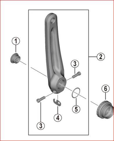

gRby Opublikowano 29 Września 2022 Opublikowano 29 Września 2022 Godzinę temu, TomekCorsa napisał: Ramie korby się ciągle zsuwało, serwis poradził kupić chińską aluminiową nakrętkę zamiast plastikowej. Może to jakoś zadziałało, ale równie dobrze mogli poradzić żeby korbę przyspawać 😀 Plastikowa nakrętka (1) nie trzyma ramienia korby. Jej zadanie to jedynie skasowanie luzów podczas montażu. Jest też blokada (4) zabezpieczająca przed zsunięciem się ramienia korby z wielowypustu. Ramię korby jest zaciskane na wielowypuście dwiema śrubami (3). Po ich dokręceniu (12-14Nm) plastikowa nakrętka jest ściskana co zapobiega jej samowolnemu odkręcaniu. W SRAM odpowiednikiem tej nakrętki jest pierścień blokowany śrubką. Zsuwanie się korby z wielowypustu to najczęściej skutek pierwotnego złego lub nierównomiernego dokręcenia śrub (3). Korba wtedy zaczyna lekko pracować na wielowypuście i wybijać się na wpustach. Potem nawet prawidłowe dokręcenie śrub nie pomaga bo są już zbyt duże luzy.
TomekCorsa Opublikowano 30 Września 2022 Opublikowano 30 Września 2022 (edytowane) No widzisz sam, zaproponowali chińską nakrętkę zamiast wymiany korby. Co ciekawe, w każdym rowerze, no oprócz białego AM 100 HT z Shimano, gubię tą nakrętkę z korby. Sram czy też teraz w AM 50 S jest Truvativ, ale to należy do Srama. Oczywiście nic się nie rozkręca a jeżdżę to samo na każdym rowerze. Edytowane 30 Września 2022 przez TomekCorsa

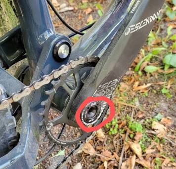

gRby Opublikowano 1 Października 2022 Opublikowano 1 Października 2022 (edytowane) Nakrętki niby podobne, ale w SRAM rola tej nakrętki to faktyczne trzymanie ramienia korby (z zębatką). Ta nakrętka jest metalowa dokręcana na grube niutony, chyba coś ponad 50Nm. W dniu 30.09.2022 o 08:48, TomekCorsa napisał: No widzisz sam, zaproponowali chińską nakrętkę zamiast wymiany korby. Czyli masz taki "szimanosram" 😀 W dniu 30.09.2022 o 08:48, TomekCorsa napisał: Sram czy też teraz w AM 50 S jest Truvativ, ale to należy do Srama. W AM100S też mam Truvativ. Chyba dają co akurat jest dostępne. Edytowane 1 Października 2022 przez gRby

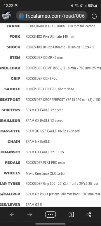

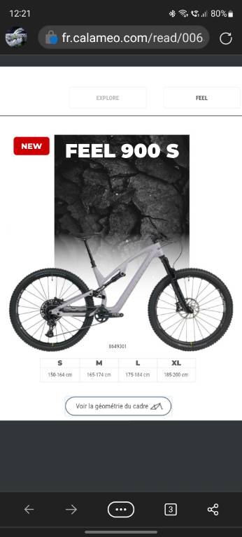

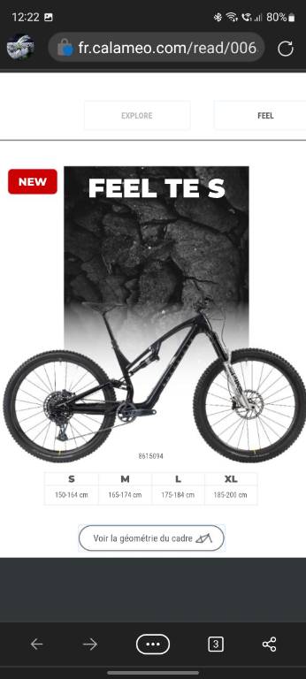

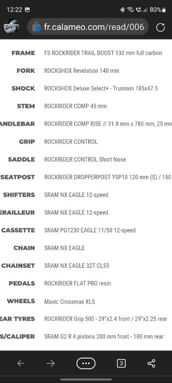

Geo4 Opublikowano 7 Października 2022 Opublikowano 7 Października 2022 To co Decathlon planuje na 2023: https://fr.calameo.com/books/006527074037981358732 1
akir19 Opublikowano 7 Października 2022 Opublikowano 7 Października 2022 Nic ciekawego żeby płacić za to 10tysWysłane z mojego RMX2202 przy użyciu Tapatalka
TomekCorsa Opublikowano 7 Października 2022 Opublikowano 7 Października 2022 Jak teraz jest 8 tysięcy to w przyszłym roku z lepszym osprzętem w sensie zawieszenie i nową ramą może tyle być.
akir19 Opublikowano 7 Października 2022 Opublikowano 7 Października 2022 Widziałem cenniki części 30% do góry. Ten osprzęt to przecież padlina Wysłane z mojego RMX2202 przy użyciu Tapatalka
Geo4 Opublikowano 7 Października 2022 Opublikowano 7 Października 2022 Pojawiają się artykuły z wystawy na Roc D'Azur i mowa jest o około 3200€ czyli będzie drogo, a te rowery mają zastąpić linię AM do konca 2023 😐 1
