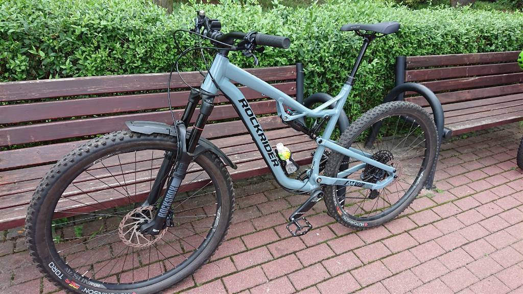

gRby Opublikowano 15 Października 2022 Opublikowano 15 Października 2022 58 minut temu, Looban napisał: Ta firma to w miarę solidna? Sunrace to tajwańska firma, starsza od SRAM-a. Raczej entry-level, ale od paru lat się wspinają. Nigdy nie miałem żadnych komponentów, ale sporo ludzi sobie chwali. Myślę, że kółka mogą być o niebo lepsze niż oryginał. Mam przedni SKS Mudrocker i jest super. Niestety RockShock przyoszczędził i w moim egzemplarzu są tylko miejsca pod otwory montażowe. Może po wymianie widelca w nowym będą lub sam nawiercę. Tylny Mudrocker jakoś zaburza moje poczucie estetyki, więc plery mam jak świnia 🙂 Godzinę temu, Looban napisał: w "dobrej" cenie tzn 220 za komplet. Szału nie ma. To taka w miarę normalna cena. 1

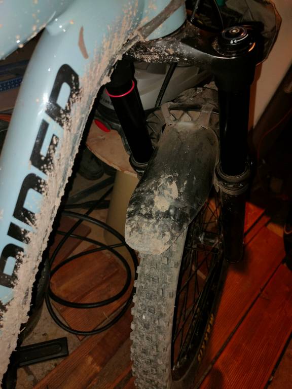

Rokoszoko Opublikowano 16 Października 2022 Autor Opublikowano 16 Października 2022 @gRby Ten przedni Ci realnie coś daje? Bo u mnie ten tył się sprawdza, ale na przód nadal mam problem coś dopasować do tego koła, żeby chociaż chlapało od pasa w dół
gRby Opublikowano 16 Października 2022 Opublikowano 16 Października 2022 Myślę, że podstawowy sens wszystkich tych pseudo błotników na przód to ochrona amora i goleni. Pod tym względem się sprawdza, ale też faktycznie daje jakąś realną osłonę pedałującego osobnika. Raczej unikam taplania się w błocie, ale nawet na suchym widać ile towaru wypryskuje górą z pod błotnika. Tak, że faktycznie robi robotę.
Rokoszoko Opublikowano 17 Października 2022 Autor Opublikowano 17 Października 2022 Taką funkcję ochrony amorka spełnia nawet lotka za 10zł Stąd jeżeli inwestować 100-150zł w błotnik to fajnie jakby też chronił rowerzysta, ale na razie lipa. A jak się jeździ w te warunki pogodowe to nie widać już koloru ramy, tak oblepiony

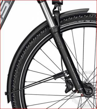

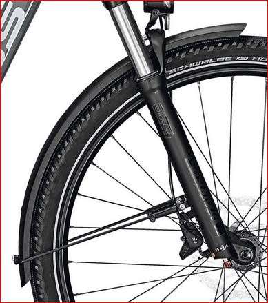

gRby Opublikowano 17 Października 2022 Opublikowano 17 Października 2022 No wiesz, oryginalna "lotka" RS to coś około 60zł.... 🙂 Tak jak pisałem SKS działa i trochę chroni - w paszczę nie leci i dół ramy jest osłaniany. Żeby mieć sensowną ochronę to musiałbyś mieć pełny błotnik jak poniżej. Ale wtedy po paru minutach byłby zawalony błotem i pewnie byś go za chwilę stracił, bo by się urwał. Nie lubię się taplać w błocie, ale się zdarza i mając nawet, jak to nazywasz lotkę, miałem w niej kilo błota, które tarło o oponę.
Rokoszoko Opublikowano 17 Października 2022 Autor Opublikowano 17 Października 2022 No dyć, ale w RS nie masz takiego mocowania Lotka w decathlonie chyba 10 czy 15zł kosztuje, ja mam z reverse za 30zł chyba. I jedynie co chroni to amortyzator i z taką myślą ją zakupiłem.
gRby Opublikowano 17 Października 2022 Opublikowano 17 Października 2022 Nie mam zdjęcia, ale Mudrocker osłania o niebo lepiej. 3 godziny temu, Rokoszoko napisał: No dyć, ale w RS nie masz takiego mocowania Z tego co piszą na stronie RS to wersja 35 Gold RL taper 1.8'' jest dostępna z otworami do mocowania błotnika. Chyba mamy 1,8'', tak? https://www.sram.com/en/rockshox/models/fs-35g-rl-a2 "New E-MTB endorsement options with fender mounts are appropriate for all E-bikes (1.8" taper available)" U mnie niewiele brakuje bo odlew ma w podkowie miejsca pod otwory tylko ich nie zrobili. Gdyby nie wyczekiwana wymiana amora, to bym nawiercił i nagwintował. Mocowanie bez przykręcania też jest spoko bo do mycia łatwo można zdemontować błotnik. SKS jest wykonany na najwyższym poziomie. W zestawie jest adapter do przykręcenia do Foxa i RS (oczywiście tych z mocowaniem), zestaw gumowanych pasków velcro, tak by nie rysowały lakieru, a nawet są nalepki z folii ochronnej na widelec. Naprawdę dopracowana rzecz. Uważam, że jest warty zapłacenia tej stówki z okładem.
vdcmike Opublikowano 18 Października 2022 Opublikowano 18 Października 2022 To spec dla wersji e-mtb z rurą 1,8". Zapewne masz jednak rurę "klasyczną" 1 1/8 - 1,5" . 1
