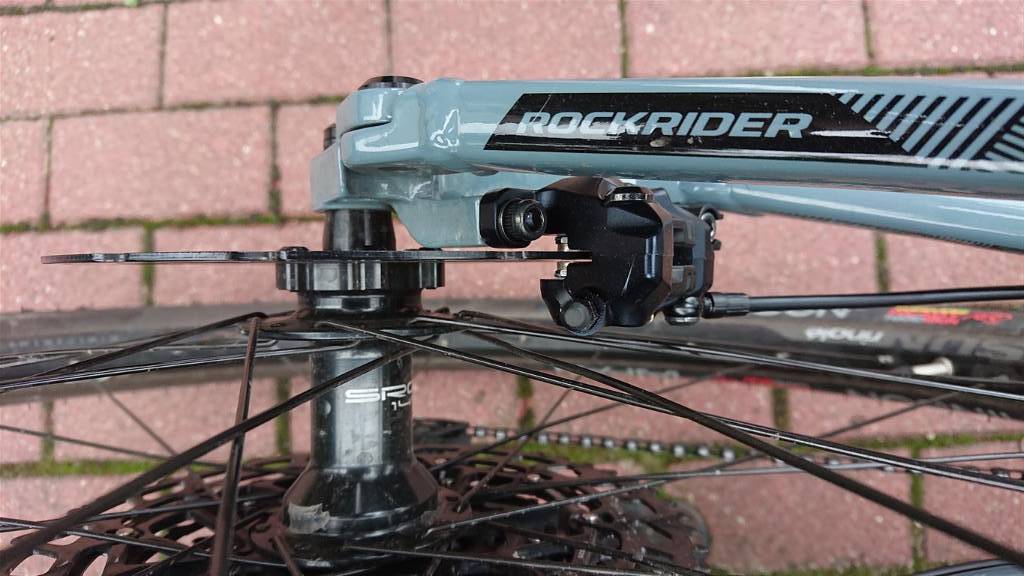

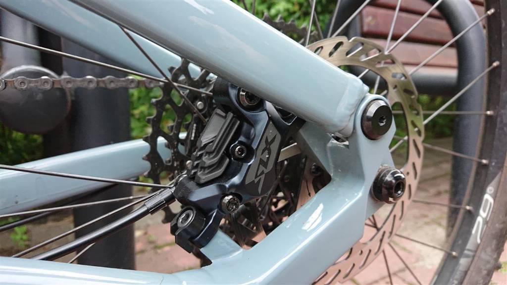

gRby Opublikowano 22 Lipca 2022 Opublikowano 22 Lipca 2022 U mnie tak to wy gląda. Przy okazji sprawdzę czy wejdzie z tyłu 180, ale na razie nie mam planów nic zmieniać. Jestem niemal pewien, że nie da rady. To jeden z minusów tej ramy choć z drugiej strony przy jakiejś większej glebie zacisk jest chroniony.
Bujak Opublikowano 22 Lipca 2022 Opublikowano 22 Lipca 2022 Można przecież sprawdzić i tarczę 180 z adapterem przełożyć z przodu do tyłu.Ale na 4 tłoczki z tyłu może być za ciasno. Zresztą nie są tam potrzebne.
Cosmo Opublikowano 22 Lipca 2022 Opublikowano 22 Lipca 2022 W sumie to w sklepie mi podpowiedzieli żeby nie zamieniać tarcz na większe. Ich zdaniem (a mówił to gość regularnie jeżdżący po górach) 180 z 4 tłoczkami z przodu i 160 z 2 tłokami w zupełności wystarczy.
gRby Opublikowano 22 Lipca 2022 Opublikowano 22 Lipca 2022 I ja się z tym zgadzam i nic już nie zmieniam. Oczywiście kwestia wagi klienta i poziomu jazdy. Ale posiadacze tego modelu raczej nie startują w EWS 😂 2 godziny temu, Bujak napisał: Zresztą nie są tam potrzebne. Też tak myślę. Założyłem z czystej fanaberii i dlatego, że kupiłem zestaw.
Rokoszoko Opublikowano 22 Lipca 2022 Autor Opublikowano 22 Lipca 2022 2 godziny temu, Bujak napisał: Można przecież sprawdzić i tarczę 180 z adapterem przełożyć z przodu do tyłu. Ale na 4 tłoczki z tyłu może być za ciasno. Zresztą nie są tam potrzebne. Przód jest fabrycznie na 180, nie ma tam adaptera 1 godzinę temu, Cosmo napisał: W sumie to w sklepie mi podpowiedzieli żeby nie zamieniać tarcz na większe. Ich zdaniem (a mówił to gość regularnie jeżdżący po górach) 180 z 4 tłoczkami z przodu i 160 z 2 tłokami w zupełności wystarczy. Jak ktoś nie mieszka w górach to być może, albo mało waży Temu zawsze radzę, aby pojedzic na oryginalnym setcie i dopiero wtedy kombinować, bo ludzie po zakupie już robią nie wiadomo jakie upgrady a niepotrzebnie 1
