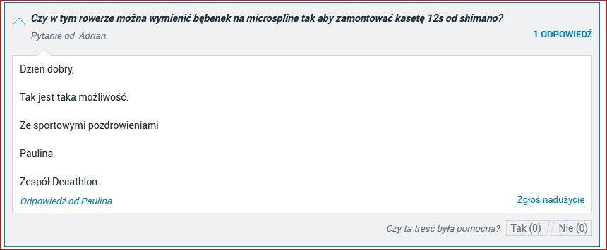

akir19 Opublikowano 19 Lipca 2022 Opublikowano 19 Lipca 2022 To nie jest tak że jak padnie kaseta to przejedziesz na Shimano. Jeśli masz nx to masz hg jeśli gx w górę to , do Shimano 12 s masz micro spline. Więc przejście nie jest takie proste Wysłane z mojego RMX2202 przy użyciu Tapatalka
gRby Opublikowano 19 Lipca 2022 Opublikowano 19 Lipca 2022 Proste, proste. Tylko trochę droższe. https://hayesbicycle.com/collections/hubs/products/src-srx-freehub-body-kit-11-spd-road-alloy?variant=34508544966701 w Polsce 369zł
akir19 Opublikowano 20 Lipca 2022 Opublikowano 20 Lipca 2022 Proste, proste. Tylko trochę droższe. https://hayesbicycle.com/collections/hubs/products/src-srx-freehub-body-kit-11-spd-road-alloy?variant=34508544966701 w Polsce 369złO to właśnie chodzi, jeśli ktoś jeździ na nx to zmiana bębenka nie ma sensu, w tej cenie ma kasetę. Lecz jeśli ktoś lubi zmieniać to wrzucam ex 511 dt Swissa 240 i kaseta XT.Wysłane z mojego RMX2202 przy użyciu Tapatalka
