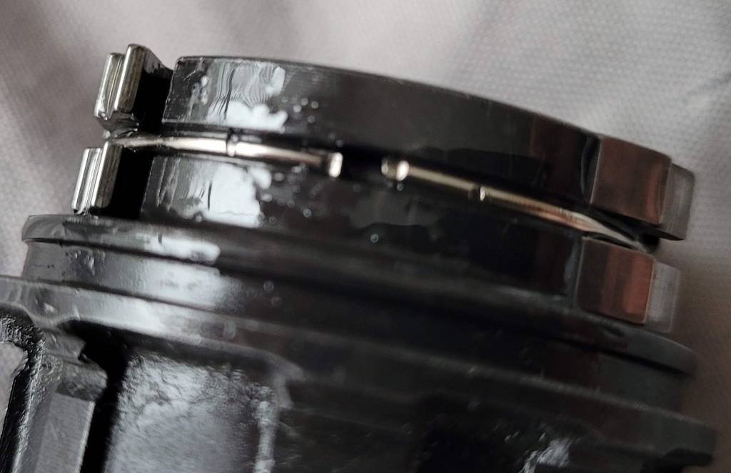

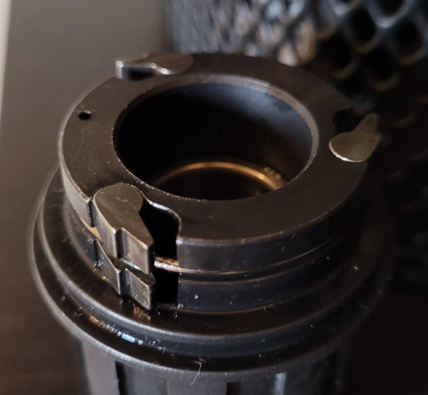

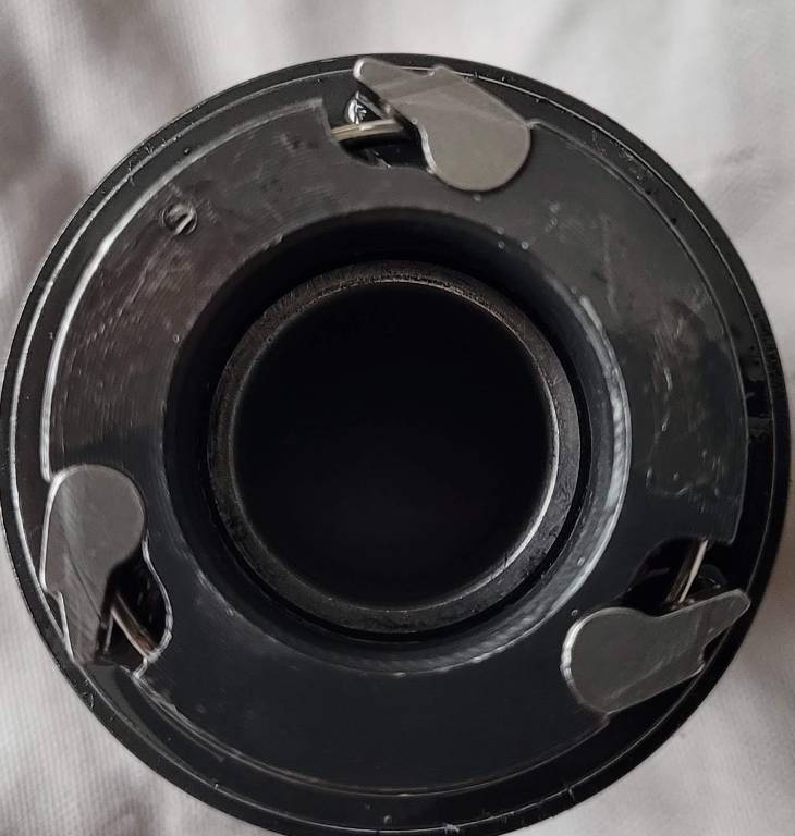

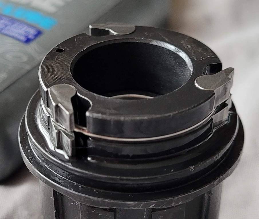

TomekCorsa Opublikowano 3 Lipca 2022 Opublikowano 3 Lipca 2022 Ponad dwa lata mam SLX z przodu, różne rowery i nic złego się nie stało. Pewnie jakieś czynniki u danych osób mają na to wpływ. Ktoś rozbierał bębenek ? Ja ostatnio wprowadziłem pewne zmiany które powodują że nie da się nie zauważyć że rower nadjeżdża. Co prawda klucze od mieszkania mam w rozsypce ale jest fajnie. Oczywiście sytuacja jest odwracalna w każdej chwili w ciągu 10 min.
Rokoszoko Opublikowano 3 Lipca 2022 Autor Opublikowano 3 Lipca 2022 14 minut temu, TomekCorsa napisał: Ja ostatnio wprowadziłem pewne zmiany które powodują że nie da się nie zauważyć że rower nadjeżdża. Jak dasz bardziej gęstego smaru to będzie druga sytuacja, że nikt nie będzie słyszał, że jedziesz
TomekCorsa Opublikowano 3 Lipca 2022 Opublikowano 3 Lipca 2022 Na zapadki dałem WD40 do łańcucha na mokre. To z tym smarem i ciszą tyczy się tylko oryginalnej sprężynki. W tuningowej od kluczy do mieszkania 😁 tylko nie znacznie zmniejsza hałas. Dzisiaj przejadę około 50 kilometrów po lesie i sprawdzę jak to wygląda. Ewentualnie gdybym to miał zostawić to albo miększa sprężynka albo smar zamiast oleju.
gRby Opublikowano 3 Lipca 2022 Opublikowano 3 Lipca 2022 Dużo przejechałeś? Bębenek wygląda bardzo zdrowo. /Jakoś nie kumam tej fascynacji terkotem. To chyba tylko do straszenia jeleni i innych łosi, że by w drogę nie wlazły 🤪 / 1

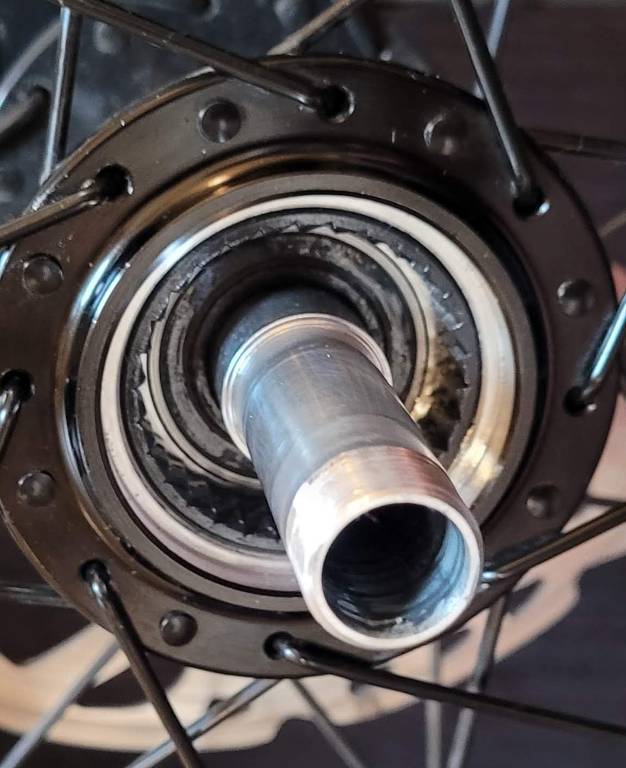

TomekCorsa Opublikowano 3 Lipca 2022 Opublikowano 3 Lipca 2022 (edytowane) Mam dwa Rockrider AM ... i ten bębenek ma tylko kilka tysięcy przejechane. Był b. brudny, zapadki się blokowały i nie działał. Serwis go wyczyścił i zaczął ponownie robić problem bo sprężynka nie naciągała zapadek. Dlatego pomysł o zmianie żeby sprawdzić jak będzie. No na oryginalnej już nie działa więc którąś sprężynkę (od kluczy) muszę tam zostawić. W drugim AM ... jest dużo więcej kilometrów i tam cały czas jest głośniej i wszystko działa. Starszy rower jest z przed pandemii a młodszy pandemowy i on ma częste problemy. Bębenek, suport, stery. Suport Sram łożyska ma idealne a Shimano ciągle cyka. Fakt że rower czasami jest razem z autem myty myjką ale jednak Sram się nie poddaje a Shimano poległo. Edytowane 3 Lipca 2022 przez TomekCorsa
