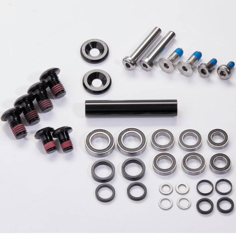

Geo4 Opublikowano 9 Czerwca 2022 Opublikowano 9 Czerwca 2022 W dniu 7.06.2022 o 17:40, gRby napisał: @Rokoszoko A sprawdzałeś zawiasy w zawieszeniu? Ciekaw jestem jak się mają po dwóch latach upalania. Deca ma cały zestaw śrub, łożysk i tulejek. Tak się zastanawiam czy kupić na zapas... Podeślesz linka?

gRby Opublikowano 9 Czerwca 2022 Opublikowano 9 Czerwca 2022 11 godzin temu, Geo4 napisał: Podeślesz linka? https://www.decathlon.pl/p/zestaw-os-ramy-lozyska-xc-am-100s/_/R-p-198645?mc=8517431 1

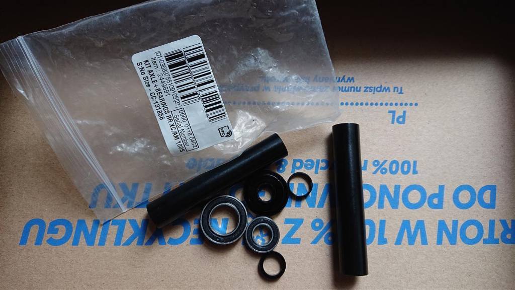

gRby Opublikowano 25 Czerwca 2022 Opublikowano 25 Czerwca 2022 W dniu 21.06.2022 o 09:04, Cosmo napisał: Robił ktoś z was na tym rowerze jakieś większe dystanse (~100km)? Daje radę czy to katorga na tej trailówce? Daje radę, tylko wg mnie opony trzeba zmienić na coś bardziej XC np Kraken. Taka sytuacja. Zamówiłem zestaw łożysk do zwiasów. Miało być to Po niemal dwóch tygach w wielkim pudle, w wywmiędolonej torebce znalazłem to Reklamacja OFC
radek_lukas Opublikowano 25 Czerwca 2022 Opublikowano 25 Czerwca 2022 1 godzinę temu, gRby napisał: Daje radę, tylko wg mnie opony trzeba zmienić na coś bardziej XC np Kraken. Taka sytuacja. Zamówiłem zestaw łożysk do zwiasów. Miało być to Po niemal dwóch tygach w wielkim pudle, w wywmiędolonej torebce znalazłem to Reklamacja OFC Ja swój też po dwóch tygodniach oczekiwania dostanę prawdopodnie w poniedziałek, ciekawe co u mnie będzie...

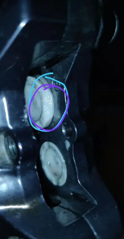

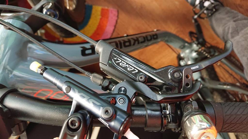

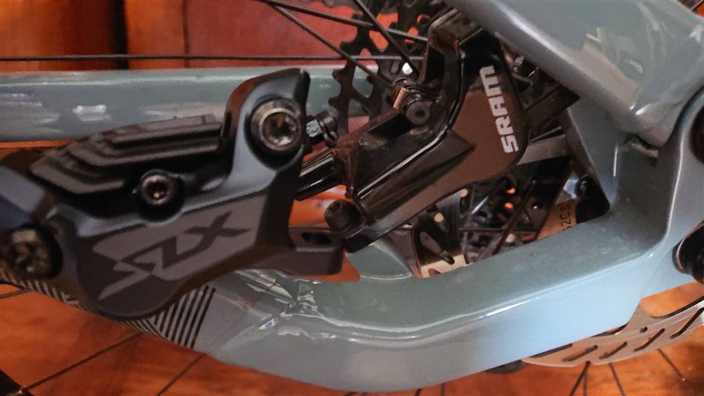

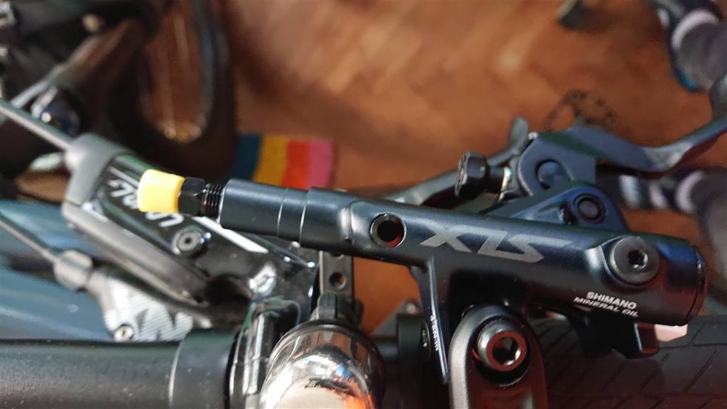

gRby Opublikowano 29 Czerwca 2022 Opublikowano 29 Czerwca 2022 (edytowane) W dniu 25.06.2022 o 22:16, radek_lukas napisał: Ja swój też po dwóch tygodniach oczekiwania dostanę prawdopodnie w poniedziałek, ciekawe co u mnie będzie... I jak? Po złożeniu reklamacji Deca ma przysłać mi nowy zestaw. Czekam. A tym czasem zmiany, zmiany, zmiany. O ile napęd NX SRAM-a spoko, o tyle hample to dla mnie porażka. Może źle trafiłem. W przednim zacisku pomimo wyczyszczenia, nasmarowania DOT-em tłoczków i rozruszania, cały czas wysuwają się nierównomiernie ustawiając się krzywo i haczą o otwory went w tarczy. Regulacja poprawia sprawę na chwilę i znowu to samo. Widać po śladach na zacisku, że w fabryce też z tym walczyli, bo zadrapania i odpryski nie mogły powstać w transporcie. Poddałem się. Jakość wykonania SLX to kompletnie inny poziom (pomijam fakt Made in Japan). Mam SLX innym rowerze i nie ma porównania dla SRAM Level T. Początkowo miały być 2-tłoczkowe, ale ostatecznie poszedłem na całość. Montaż w weekend tylko nie wiem czy tylny się zmieści 🙂 Edytowane 29 Czerwca 2022 przez gRby
radek_lukas Opublikowano 29 Czerwca 2022 Opublikowano 29 Czerwca 2022 13 minut temu, gRby napisał: I jak? Po złożeniu reklamacji Deca ma przysłać mi nowy zestaw. Czekam. A tym czasem zmiany, zmiany, zmiany. O ile napęd NX SRAM-a spoko, o tyle hample to dla mnie porażka. Może źle trafiłem. W przednim zacisku pomimo wyczyszczenia, nasmarowania DOT-em tłoczków i rozruszania, cały czas wysuwają się nierównomiernie ustawiając się krzywo i haczą o otwory went w tarczy. Regulacja poprawia sprawę na chwilę i znowu to samo. Widać po śladach na zacisku, że w fabryce też z tym walczyli, bo zadrapania i odpryski nie mogły powstać w transporcie. Poddałem się. Jakość wykonania SLX to kompletnie inny poziom (pomijam fakt Made in Japan). Mam SLX innym rowerze i nie ma porównania dla SRAM Level T. Początkowo miały być 2-tłoczkowe, ale ostatecznie poszedłem na całość. Montaż w weekend tylko nie wiem czy tylny się zmieści 🙂 U mnie w porządku, dostałem cały komplet 1

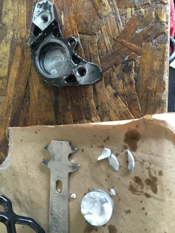

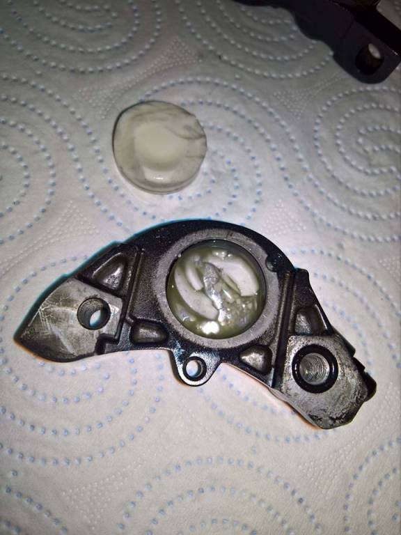

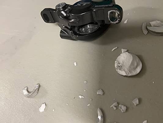

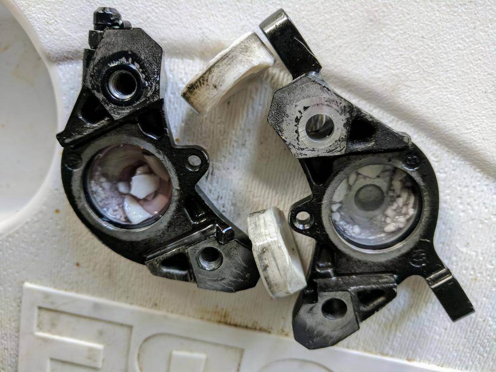

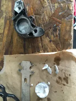

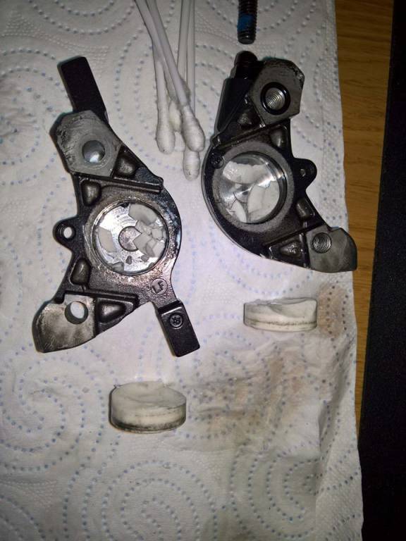

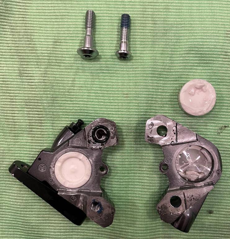

Rokoszoko Opublikowano 1 Lipca 2022 Autor Opublikowano 1 Lipca 2022 (edytowane) W dniu 29.06.2022 o 17:55, gRby napisał: Mam SLX innym rowerze i nie ma porównania dla SRAM Level T. Początkowo miały być 2-tłoczkowe, ale ostatecznie poszedłem na całość. Montaż w weekend tylko nie wiem czy tylny się zmieści 🙂 Uważaj na SLX - ceramiczne tłoczki. Z tego powodu nigdy nie kupie tych hamulców i nikomu ich nigdy nie polecę. Podczas jazdy pękają w drobny mak bez wyraźnego powodu i tracisz kompletnie zdolność hamowania. Jedynie but w oponę, drzewo, albo gleba. Shimano nie widzi problemu, bo przecież waga się zgadza i hajs także, bo tłoczki wymienne kupisz na każdym śmietniku z tego powodu Mam gdzieś zdjęcia ale przyposiłkuje się zdjęciem z neta Edytowane 1 Lipca 2022 przez Rokoszoko

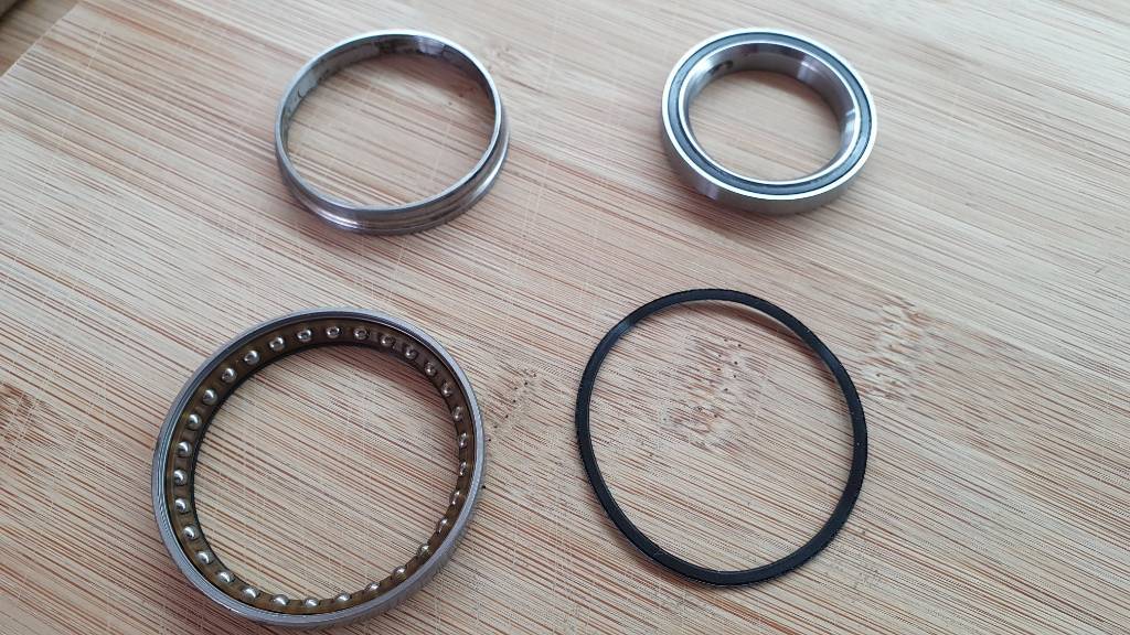

radek_lukas Opublikowano 2 Lipca 2022 Opublikowano 2 Lipca 2022 Wymieniał ktoś dolne łożysko sterów lub wie jakie łożysko tam siedzi? Pozdrawiam
TomekCorsa Opublikowano 2 Lipca 2022 Opublikowano 2 Lipca 2022 Takie ale symboli nie znam. Zamów przez serwis Decathlon. Ja czekam ponad tydzień i jedzie ale dojechać nie może. Możesz obrócić łożysko i na jakiś czas starczy.
gRby Opublikowano 2 Lipca 2022 Opublikowano 2 Lipca 2022 23 godziny temu, Rokoszoko napisał: Uważaj na SLX - ceramiczne tłoczki. Z tego powodu nigdy nie kupie tych hamulców i nikomu ich nigdy nie polecę. Od lat mam SLX, zrobiłem na nich tysiące kilometrów i nigdy mnie nie zawiodły. 23 godziny temu, Rokoszoko napisał: Podczas jazdy pękają w drobny mak bez wyraźnego powodu i tracisz kompletnie zdolność hamowania. Jedynie but w oponę, drzewo, albo gleba. Nie wiem jak Ty, ale jaj mam dwa hamulce rowerze 🤪 23 godziny temu, Rokoszoko napisał: Shimano nie widzi problemu, bo przecież waga się zgadza i hajs także, bo tłoczki wymienne kupisz na każdym śmietniku z tego powodu Nie wydaje mi się, aby to był nagminny problem. Shimano mają opinie jednych z najlepszych hamulców co tylko mogę potwierdzić, w przeciwieństwie do SRAM. Dość powszechne jest twierdzenie, że SRAM poniżej GUIDE RSC to szmelc. Jak tak nie uważam, ale z Level T byłem niezadowolony, a z przednim zaciskiem był jakiś problem "wrodzony". Oczywiście to dyskusja bez sensu. Co kto lubi. Dla mnie Shimano rulez, zwłaszcza SLX. Pomijam prostotę odpowietrzania i olej mineralny zamiast żrącego DOT, ale wykonanie to niebo, a ziemi w stosunku do SRAM. W każdym razie SLX założone. Kompletnie inna bajka niż SRAM. BR-M7120 pasują idealnie, wyglądają świetnie, a hamują bajecznie. Tyle. Są dwa minusy - troszkę hałasują klocki z radiatorami; nowe klamki Shimano (z dodatkowym podparciem) zajmują relatywnie dużo miejsca i manetką NX-a trzeba trochę pokombinować. Można za to założyć manetkę do mykmyka na i-specu (tylko ekonomicznie się nie spina bo ponad 200 pln) 6 godzin temu, radek_lukas napisał: Wymieniał ktoś dolne łożysko sterów lub wie jakie łożysko tam siedzi? Pozdrawiam Tu masz wszystko z wymiarami https://www.decathlon.pl/p/stery-pol-zintegrowane-1-5-1-1-8-tapered-zs44-28-6-zs56-40/_/R-p-197384?mc=8519292

Rokoszoko Opublikowano 2 Lipca 2022 Autor Opublikowano 2 Lipca 2022 (edytowane) 6 godzin temu, gRby napisał: Shimano mają opinie jednych z najlepszych hamulców co tylko mogę potwierdzić 😆😆😆 Że ja głupi kiedyś HOPE za 1000zł kupowałem, jak mogłem slxa za 350zł w promo i mieć NAJLEPSZE.😆 Saint'ów na tych tłoczkach też się boje, choć one są tam większe i ponoć problem na taką skalę nie występuje. Są hybrydy metalowo-ceramiczne i nawet się sprawdzają, ale na własnej skórze nie testowałem. Ponoc kupienie phenolic'ków załatwia sprawę na amen... Ale nie po to kupuje hamulec za 3-4 stówki, aby się rozpadł i żebym dopłacał ~40$, aby mieć dopiero bezpieczny i sprawny produkt... No ale jak mówisz, każdy ma swoje zdanie i doświadczenia, ja z moich sramików jestem zadowolony i innych mi nie trzeba Edytowane 2 Lipca 2022 przez Rokoszoko
