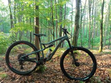

Zrobiłem kilka zmian w rowerze:
  • do amortyzatora dodałem dwa tokeny, pozwoliło mi to zejść z 78 do 60 PSI
  • zmieniłem przednią oponę na Maxxis Assegai 2.5
  • toro założyłem jako tylną.
Wczoraj testowałem zmiany i musze powiedzieć, że jestem pod wielkim wrażeniem, jak to wpłynęło na jazdę. Mniejsze ciśnienie i SAG 30% spowodowały, że amor stał się mega czuły na małe nierówności, zaczął zdecydowanie lepiej pracować, a koło lepiej trzyma się gruntu.
Assegai niby 2,5" kloc, ale niższy od Toro i wizualnie jakby węższy (tylko wizualnie, sprawdzone suwmiarką, to Assegai jest szerszy o 4 mm). Opory toczenia też ma mniejsze niż Toro z przodu. Za to bardzo dobrze napędza rower, a przez to, że jest dość wysoka, pozycja wyczuwalnie się zmieniła- ale w sumie na plus, po wczorajszej przejażdżce po lokalnym bike parku jestem mega zadowolony. Na 3 single, pobiłem 2 rekordy :P

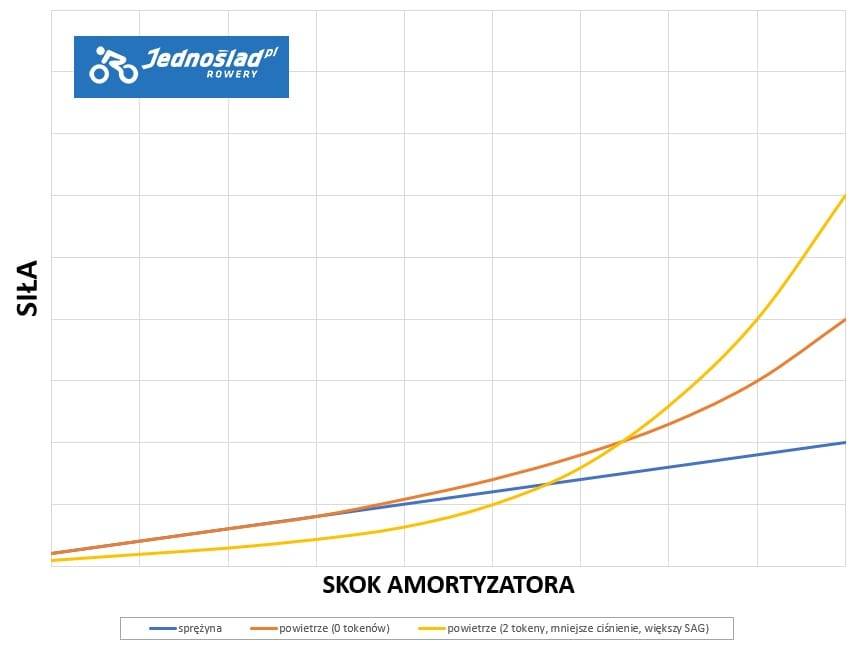

Rozumiem że dodając tokeny polepsza się czułość amora, ale czy jego maksymalny skok się zmniejsza?
Tokeny nie zmieniają skoku, a jedynie charakterystykę amora. Instalując token zmniejsza się objętość komory powietrznej. To trochę jakbyś zamontował inną sprężynę, o innej charakterystyce, ale skok dalej jest ten sam.

Nie tyle co polepsza, a zwiększa progresje i zaburza liniowość pracy.
A w początkowym skoku dzięki temu, że zejdziesz z PSI to amortyzator jest bardziej czuły, ale przy ~60-70% ugięcia skoku makabrycznie zmienia się jego charakterystyka i zamienia się w beton zamiast ładnie wybierać.
 Możesz dać tokeny jak jeździsz sobie powoli, jesteś w stanie przewidzieć kiedy amortyzator ładnie CI łupnie, albo po prostu skaczesz, ale jak lecisz w nieznane 50km/h między drzewami i nagle niespodziewana niespodzianka to dziękujemy :D

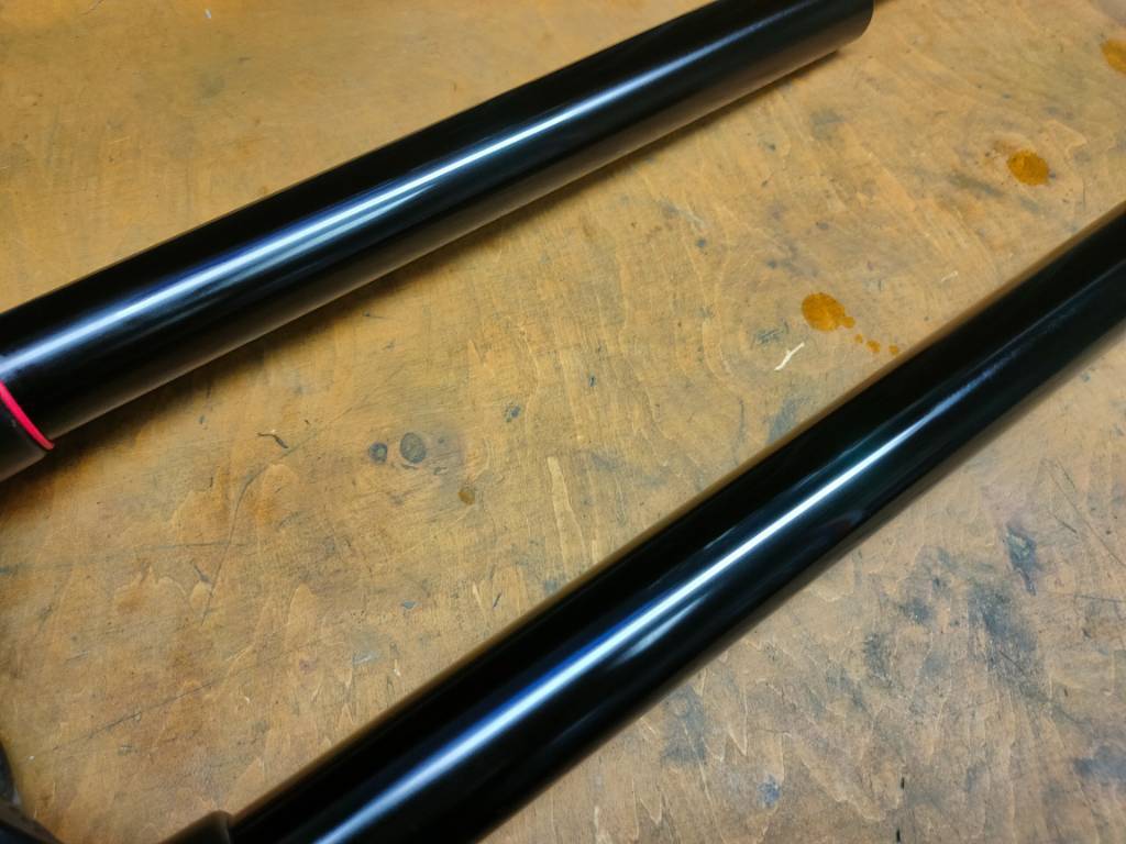

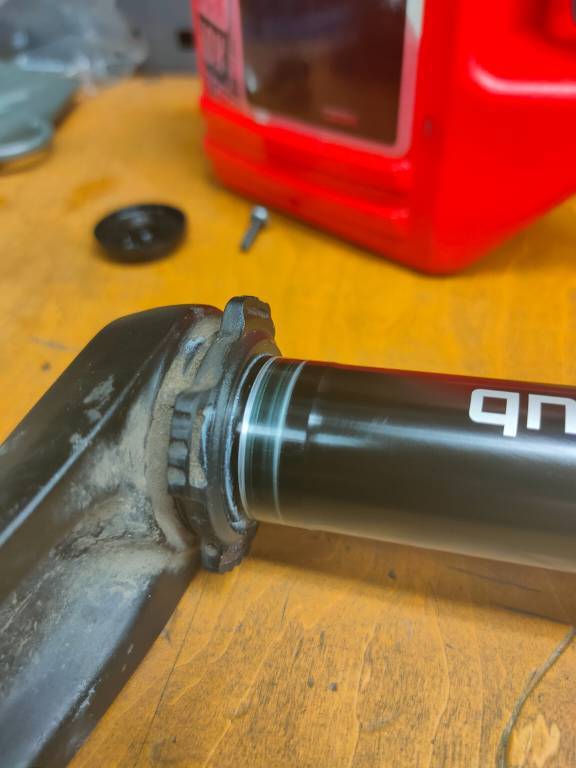

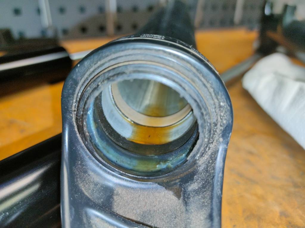

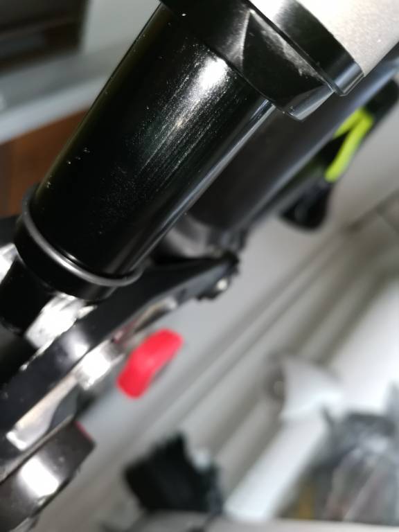

1. Amortyzator przód zgubił kompresje, przestała działać blokada, zaczął wypluwać olej poza komorę. Zrobiłem pełny serwis + kurzówki. Gdyby ktoś szukał kurzów do rs'a to albo są szalone ceny, albo ich po prostu NIE MA. https://rowerowy.com/sklep/narzedzia-serwis/serwis-amortyzatorow/uszczelki/prod/ari-35mm-rs-air-16-18 te pasują i za nim jest zamontowałem to porównałem je z ori, wyglądają tak samo, pasują tak samo, zbierają i nie zostawiają kresek.
Golenie i ślizgi są funkiel nówka, zero zużycia.
IMG20220604102759.thumb.jpg.75890722f6e4f5c57698e0f24f519fda.jpgIMG20220604102920.thumb.jpg.312871662ea9a4a316973e86f01a79c9.jpgIMG20220604103350.thumb.jpg.a4c27dbbab4bd1beb3ff500b9df5ce09.jpg

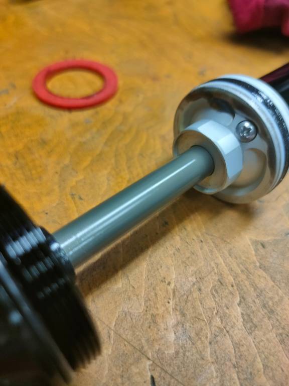

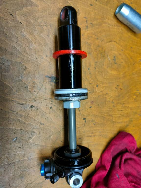

Damper tak samo, zero rys, w oleju nic się nie świeci, żadnych drobinek metalu

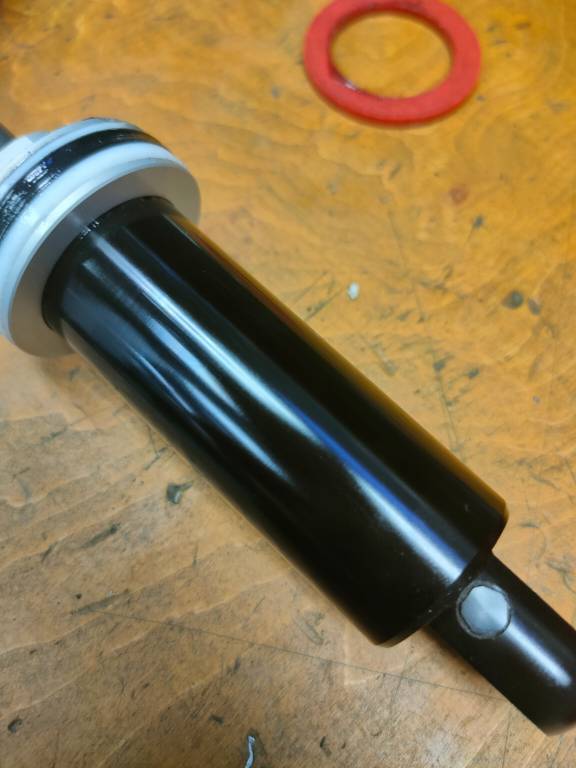

IMG20220604124311.thumb.jpg.38d0cd2d5da3b5bec98b2ae5cceb772d.jpgIMG20220604124405.thumb.jpg.5bad4b37194a3f2dea7a8dcb450aa72a.jpgIMG20220604124409.thumb.jpg.48857691cbe44a67e0fc91c0dd2a93fa.jpg

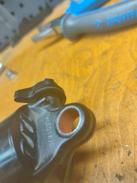

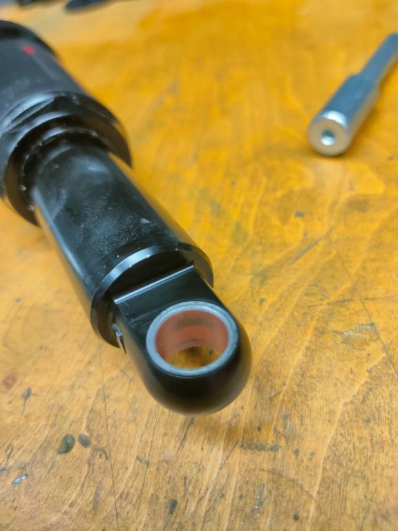

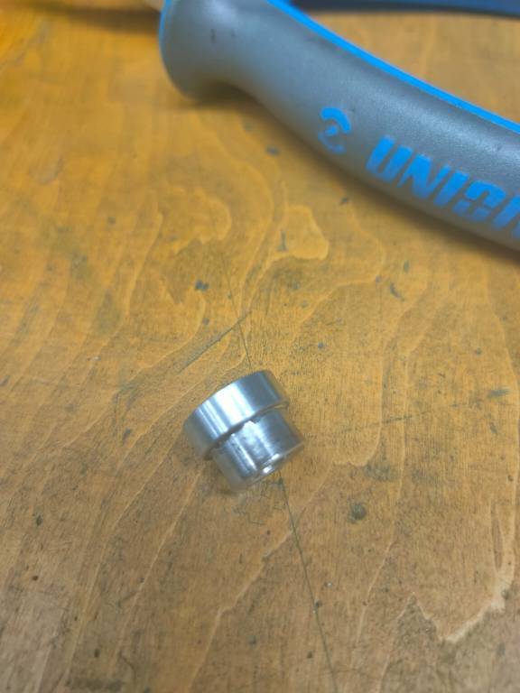

Ale niestety na damperze wykrzaczyły się tylne tulejki montażowe do roweru. Wytarła się cała tulej razem z mocowaniem. Bezwładnie wchodzą i wychodzą z amortyzatora :( Muszę wymienić, bo luz czuć nawet w palcach
IMG20220604123244.thumb.jpg.a52158d63b0ebf9ddfc9b4f925eae919.jpgIMG20220604123625.thumb.jpg.15334a00d5b8c7fb2e7846bc1392cc50.jpg
Ale to tylko mocowanie tylne, przednie jest nóweczka i musiałem je wybijać

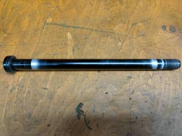

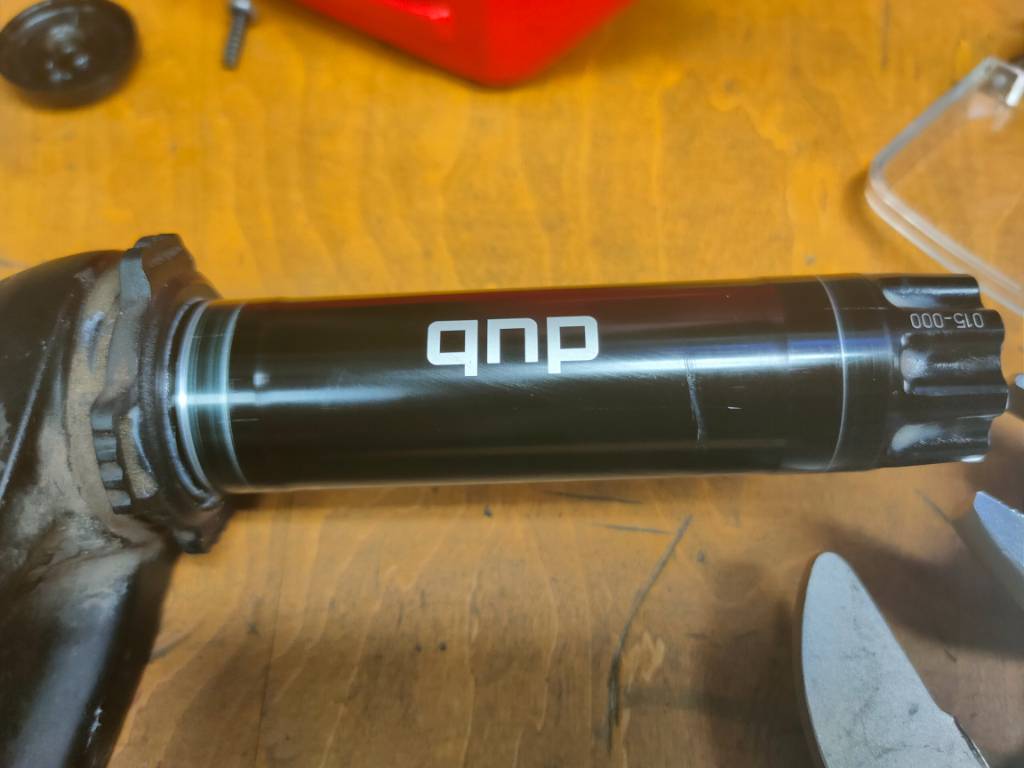

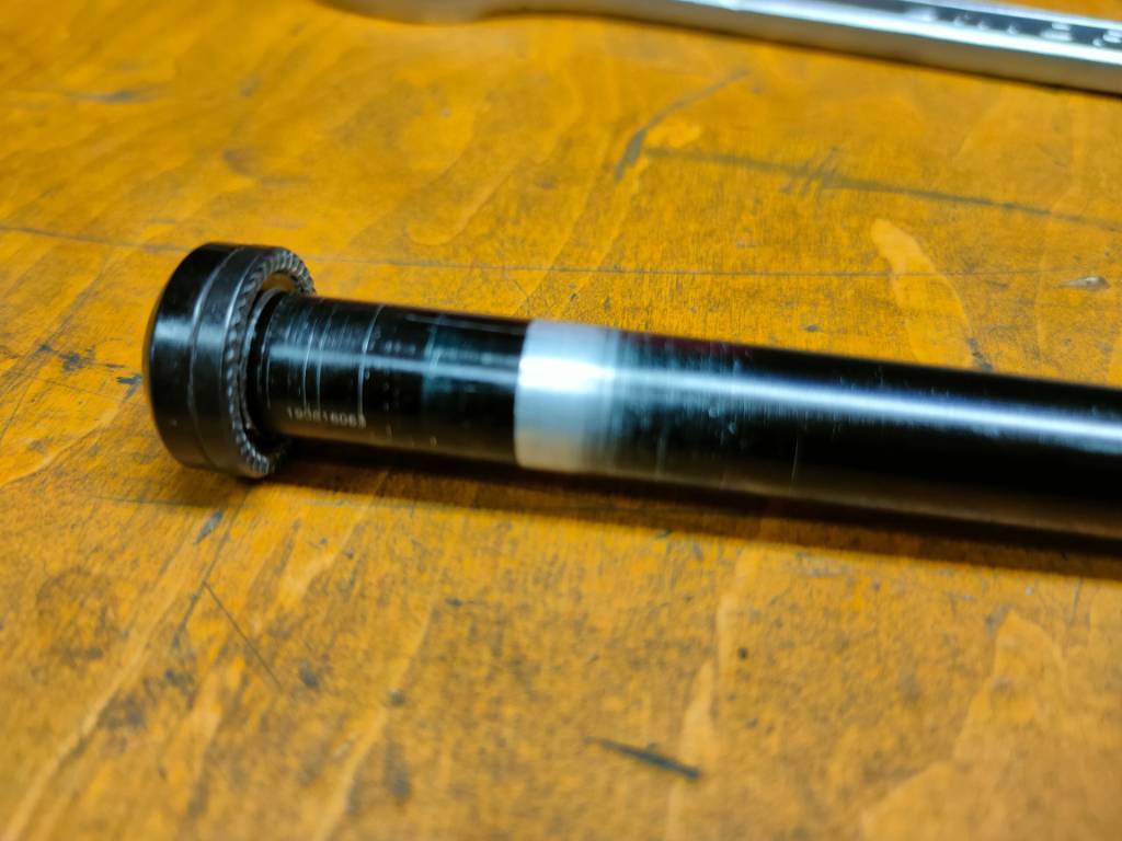

IMG20220604135159.thumb.jpg.59b281cab548dd10a74efbb1bfbccf1e.jpgIMG20220604135221.thumb.jpg.d97ef1fad2ae298a1a9abaa93677db9e.jpgIMG20220604133018.thumb.jpg.155753c4e62c92b7969ec4cb17cf04b2.jpgIMG20220604133031.thumb.jpg.930012b9f34a46531efb6f172911705a.jpg

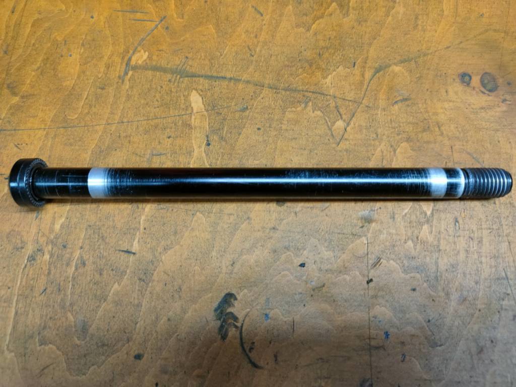

Tylna oś jest bardzo mocno wytarta, pomimo, że koło nie ma luzu, a łożyska pracują bdb. Korba po przekątnej tak samo wytarta, ale to bardziej cień, nie czuć pod palcem.

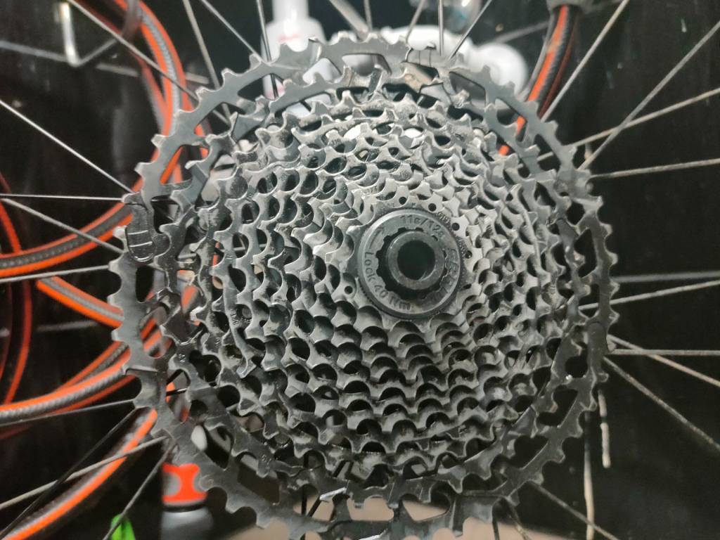

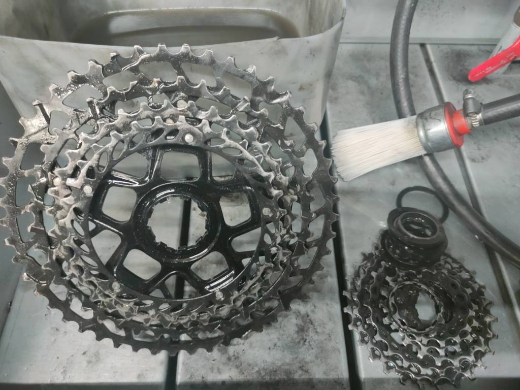

Kaseta ma dwa lata, ori jeszcze jej nie wymieniałem. Zęby, wszystko jest ok, ale kolor to straciła kompletnie :D

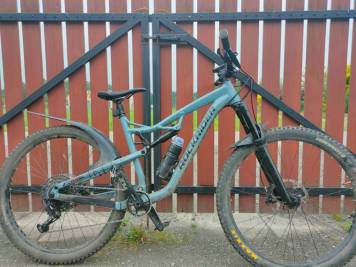

I po dwóch latach fotka w tym samym miejscu co w 1 poście :D

W damperze nie skończyłeś serwisu, to tylko komora powietrzna, warto olej wymienić, będzie mega przepracowany.
Co do korby w dub to zupełnie normalne.
Tulejkę w damperze co rok się zmienia, jeśli nie ma potrzeby znaczy że rower nie używany.
Ja ostatnio w swojej czarnej 36 zmieniałem panewki, był wyczuwalny luz.

Orientujesz się może jakie tuleje są potrzebne do tego dampera? Mam podobny problem- mam luz na damperze od strony rury podsiodlowej.
@akir19 dziękuję, ale chodzi mi o tuleje do Manitou McLeod, z rockridera 😅
Edytowane przez GZuk
[mention=13130]akir19[/mention] dziękuję, ale chodzi mi o tuleje do Manitou McLeod, z rockridera
W większości są te same, ale za szybko chyba podeslalem. Sprawdź średnicę tulejki montażowej która wychodzi czy ma wymiary 12,5 czy 12,7. Kolejno czy średnica wewnętrzna w damperze to 14 czy 15mm.
Jeśli średnica jest 15 i średnica tulejki montażowej 12,7 to to która podeslalem jest ok
wg. Dekatlona to jest to LINK
 Zamówiłem, jak przyjdą to potwierdzę :D Ale skoro w spisie części zamiennych tak mają to tak chyba musi być

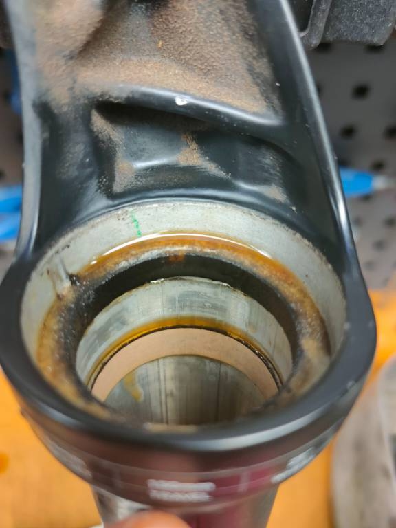

Cześć, czy potrzebne są jakieś specjalistyczne narzędzia do podstawowego serwisu dampera? Zauważyłem u siebie takie rysy i nie wiem czy jest się czym martwić, czy mogły one powstać od jakieś piasku przy uszczelkach? Pozdrawiam
No teraz już za późno porysowales, nie zrobiłeś serwisu na czas. Rozebrać wyczyścić nasmarować i jakoś to będzie działać, tym większe tym gorzej. Kluczy do minimalnego serwisu żadnych specjalnych nie trzeba
