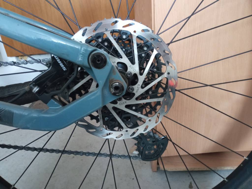

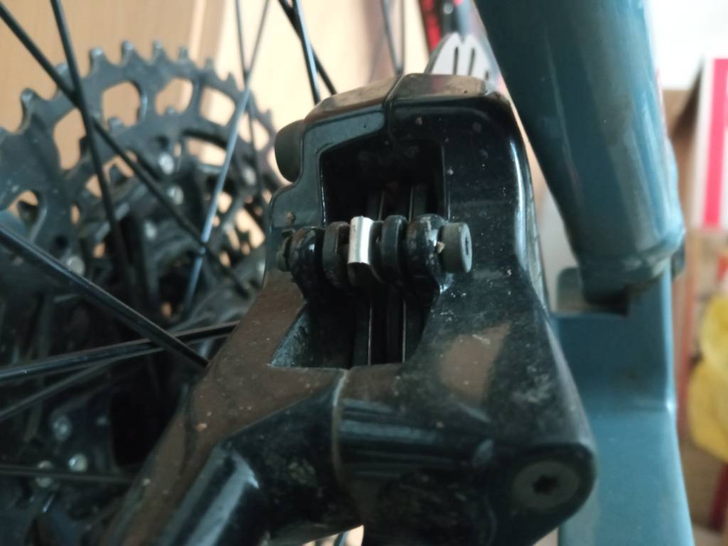

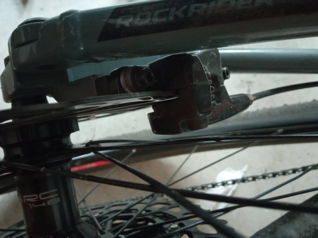

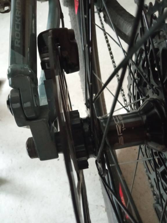

kmucha3212 Opublikowano 21 Maja 2022 Opublikowano 21 Maja 2022 Panowie kto wymieniał tarcze na większe ? potrzebuje porady jakie adaptery i jakie wielkości tarcz najlepiej wrzucić. Z tyłu da się w ogóle coś większego wcisnąć ?
erw Opublikowano 21 Maja 2022 Opublikowano 21 Maja 2022 Panowie kto wymieniał tarcze na większe ? potrzebuje porady jakie adaptery i jakie wielkości tarcz najlepiej wrzucić. Z tyłu da się w ogóle coś większego wcisnąć ?Na przód dałem cloud perform 203 pływająca. Adapter shimano SM-MA90-F203P/PM jest ok, chociaż klocki łapią, aż na skraju tarczy, ale może się czepiam. Tył niezmieniony, ale jeśli już zmieniać to na 203. 180 nie wchodzi swobodnie, jeśli chodzi o zacisk. Adapter na 203 ma inny kształt. Wysłane z mojego SM-G780G przy użyciu TapatalkaZ mojej strony pytanie, czy ktoś zmieniał klocki? Jakie są fabrycznie? Wysłane z mojego SM-G780G przy użyciu Tapatalka
GZuk Opublikowano 21 Maja 2022 Opublikowano 21 Maja 2022 5 godzin temu, kmucha3212 napisał: Panowie kto wymieniał tarcze na większe ? potrzebuje porady jakie adaptery i jakie wielkości tarcz najlepiej wrzucić. Z tyłu da się w ogóle coś większego wcisnąć ? Ja na tył dałem tarcze 180 mm i adapter SM-MA90-F180P/P. Nie było łatwo go założyć, ale ostatecznie dałem radę i śmigam bez problemów. Aczkolwiek siedzi na styk, odległość zacisku od ramy w zerowym położeniu to około jeden milimetr. Z przodu adapter ten sam co @erw, tarcza to stary Shimano Saint. Gdzieś z okolic 2008 roku, 203mm.
Rokoszoko Opublikowano 21 Maja 2022 Autor Opublikowano 21 Maja 2022 (edytowane) 10 godzin temu, kmucha3212 napisał: Panowie kto wymieniał tarcze na większe ? potrzebuje porady jakie adaptery i jakie wielkości tarcz najlepiej wrzucić. Z tyłu da się w ogóle coś większego wcisnąć ? Jak koledzy wyżej Najlepiej 203/203 przód tył. Na tył wchodzi 180 na prawdę na styk, a jednym wadzi o ramę (zależy od spasowania ramy zapewne). Adapter 203 przesuwa zacisk w bok i nie ma problemu, a 180 go dźwiga do góry i stąd problem. @erw Ja cały czas zmieniałem na fabryczne, teraz mam z tyłu te z decathlonu za 35zł (takie niebieskie, czy tam czerwone), odziwo hamują bardziej zadziornie niż fabryczne, ale potrafią piszczeć i to tak fest. Może trafiłem na dziwny komplet, ale raczej wrócę do fabrycznych za niedługo. To są te same klocki co do elixirów https://www.decathlon.pl/p/okladziny-do-hamulcow-tarczowych-avid-sram-elixir-xx-level-t-tl/_/R-p-X8236944 A przód oczywiście są inne, te co do guidów - szerokie. Edytowane 21 Maja 2022 przez Rokoszoko
kmucha3212 Opublikowano 22 Maja 2022 Opublikowano 22 Maja 2022 Byłbym wdzięczny za jakieś fotki jak to z tyłu wygląda z tą tarczą 180 i 203 .
GZuk Opublikowano 22 Maja 2022 Opublikowano 22 Maja 2022 (edytowane) 6 godzin temu, kmucha3212 napisał: Byłbym wdzięczny za jakieś fotki jak to z tyłu wygląda z tą tarczą 180 i 203 . Proszę, 180 z tyłu. Edytowane 22 Maja 2022 przez GZuk
kmucha3212 Opublikowano 22 Maja 2022 Opublikowano 22 Maja 2022 3 godziny temu, GZuk napisał: Proszę, 180 z tyłu. Dzięki wielkie za fotki. Widze , że faktycznie te 180 to na styk , ale chyba pójde w tym kierunku . Jeszcze raz dzięki
