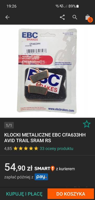

TomekCorsa Opublikowano 12 Listopada 2021 Opublikowano 12 Listopada 2021 W dniu 9.11.2021 o 23:14, Pan.Toster napisał: Czy orientujecie się jaki jest odpowiednik okładziny przedniego hamulca? Interesuje mnie odpowiednik firmy EBC, metaliczny

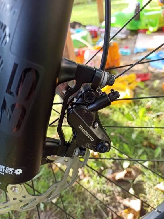

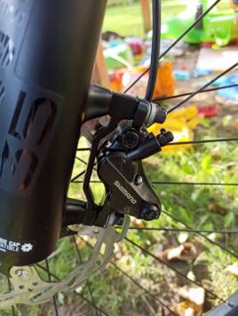

Pan.Toster Opublikowano 17 Listopada 2021 Opublikowano 17 Listopada 2021 Jeszcze będę wdzięczny za podpowiedź, jakie adaptery powinienem kupić do tarczy 203mm
MariuszN88 Opublikowano 21 Listopada 2021 Opublikowano 21 Listopada 2021 W dniu 17.11.2021 o 09:00, Pan.Toster napisał: Jeszcze będę wdzięczny za podpowiedź, jakie adaptery powinienem kupić do tarczy 203mm Na przód SM MA-F203P/PM Na tył PM-PM-F/R203-C 1
Geo4 Opublikowano 22 Listopada 2021 Opublikowano 22 Listopada 2021 (edytowane) Widelec Rock Shox 35 ma fabrycznie PM 180mm więc potrzeba adaptera 180 żeby wyjść na 203mm Edytowane 22 Listopada 2021 przez Geo4

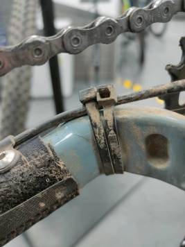

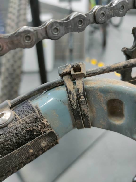

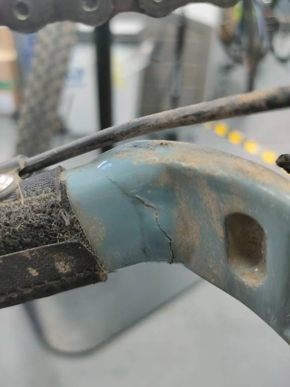

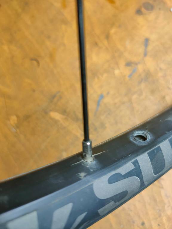

Rokoszoko Opublikowano 8 Grudnia 2021 Autor Opublikowano 8 Grudnia 2021 (edytowane) Wracam po dłuższej nieobecności, wybaczcie, ale niestety tak się kończy niezałożenie czapki w tym wieku, od razu na SOR Dwie nowości z mojego rowerka... Obydwie smutne bo jak któryś kolega wyżej pokazywał w tym samym miejscu strzeliła mi rama na trójkącie Odkryłem to przypadkiem, niepozorna ryska, która wystawała spod trytytki, która trzyma linkę od przerzutki. Poniżej fotki z serwisu A pod trytką, już nic nie trzymało. Sądzę, że ta rama trzymała się na tej trytce Rama poszła na gwarancję, bez problemu wymienili na nową, z tym, że okazało się dodatkowo, że tylne koło poszło mi na szprychach.... Miałem te same koła w XC100s, Canyonie Strive i generalnie jestem z nich zadowolony, a tu takie coś... Także poszło na gwarancję i dzisiaj odebrałem mój stary nowy rower Nie mniej jestem trochę zawiedziony, że po roku takie klocki mi się posypały, ale poszło to na gwarancję bez żadnego zająknięcia, także tu postawa decathlonu na plus, nie trzeba było się nic kłócić po prostu wzięli, przeprosili i oddali naprawione Także teraz kolejny sezon przed nami i za rok o tej samej porze będziemy mieć pełny test dwuletniej, intensywnej eksploatacji btwina Edytowane 8 Grudnia 2021 przez Rokoszoko
erw Opublikowano 9 Grudnia 2021 Opublikowano 9 Grudnia 2021 @Rokoszoko cała rama wymieniona, a nie tylko tylny trójkąt? Wysłane z mojego SM-G780G przy użyciu Tapatalka
GZuk Opublikowano 10 Grudnia 2021 Opublikowano 10 Grudnia 2021 @Rokoszoko bardzo katowałeś sprzęt? Trochę niepokojące wieści, że po roku rama pęka... i to już drugiej osobie tutaj.
Rokoszoko Opublikowano 10 Grudnia 2021 Autor Opublikowano 10 Grudnia 2021 4 godziny temu, GZuk napisał: @Rokoszoko bardzo katowałeś sprzęt? Trochę niepokojące wieści, że po roku rama pęka... i to już drugiej osobie tutaj. Nie, raczej intensywnie używany. Cały czas w użytku, zgodnie z przeznaczeniem. W trudnym terenie, jak już się pojawiał uskoki to jak na singlach, ile to może mieć z 0,5m ? @erw Całą ramę, ale na początku był zong bo w książce części zamiennych producent podał, że jeśli pęknie am100s to dać ramę z am50s, ale ona nie tylko ma inny kolor, ale też inny kąt. Odmówiłem, to po dniach znalazła się w francji jednak rama do am100s ta szara i taką sprowadzili
erw Opublikowano 10 Grudnia 2021 Opublikowano 10 Grudnia 2021 Nie, raczej intensywnie używany. Cały czas w użytku, zgodnie z przeznaczeniem. W trudnym terenie, jak już się pojawiał uskoki to jak na singlach, ile to może mieć z 0,5m ? [mention=13093]erw[/mention] Całą ramę, ale na początku był zong bo w książce części zamiennych producent podał, że jeśli pęknie am100s to dać ramę z am50s, ale ona nie tylko ma inny kolor, ale też inny kąt. Odmówiłem, to po dniach znalazła się w francji jednak rama do am100s ta szara i taką sprowadzili Który kąt w am50s jest inny? Gdzie można znaleźć info o geo dla am50s. Sądziłem, że są identyczne poza malowaniem. Wysłane z mojego SM-G780G przy użyciu Tapatalka
Rokoszoko Opublikowano 10 Grudnia 2021 Autor Opublikowano 10 Grudnia 2021 (edytowane) 19 minut temu, erw napisał: Który kąt w am50s jest inny? Gdzie można znaleźć info o geo dla am50s. Sądziłem, że są identyczne poza malowaniem. Wysłane z mojego SM-G780G przy użyciu Tapatalka Nawet na strone www. Główka jest 67 czy 68 stopnia, a w am100 jest 66 stopnia. Nawet na decathlon.pl to jest napisane Edytowane 10 Grudnia 2021 przez Rokoszoko
erw Opublikowano 10 Grudnia 2021 Opublikowano 10 Grudnia 2021 Nawet na strone www. Główka jest 67 czy 68 stopnia, a w am100 jest 66 stopnia. Nawet na decathlon.pl to jest napisaneFaktycznie. Szukałem schematu lub tabelki, a to jest w opisie. Swoją drogą dziwne trochę.Wysłane z mojego SM-G780G przy użyciu Tapatalka

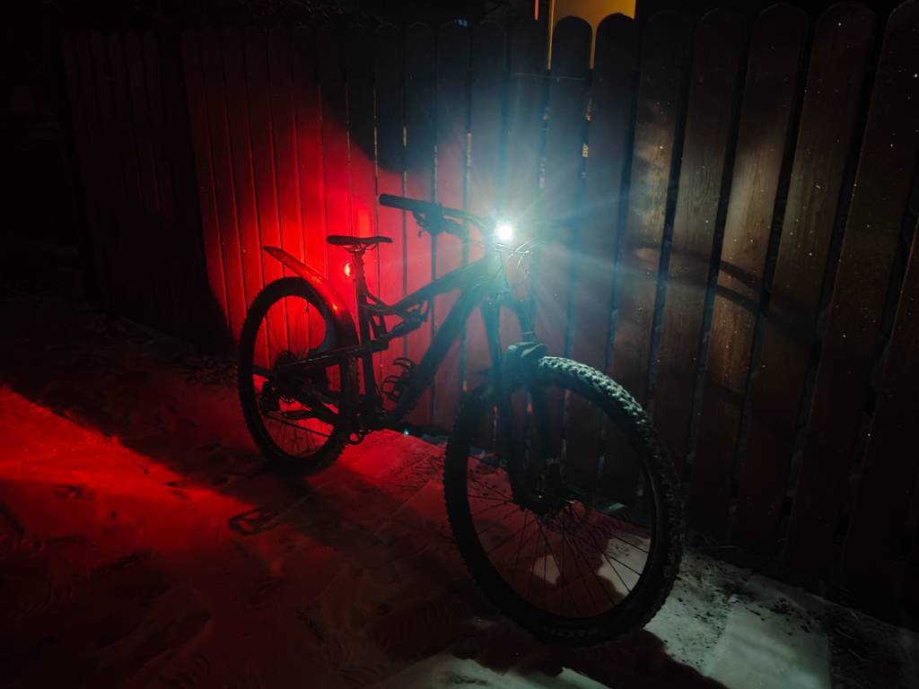

Rokoszoko Opublikowano 26 Grudnia 2021 Autor Opublikowano 26 Grudnia 2021 A się tu cisza zrobiła Wpadł do rowerka błotniczek mudhuggera i można śmigać w tym bagnie, które się co chwilę robi na drogach, nawet -11 o pierwszej w nocy Jeszcze zaraz uzupełnie pierwszy post, aby dodać co się stało podziało przez cały sezon z rowerkiem

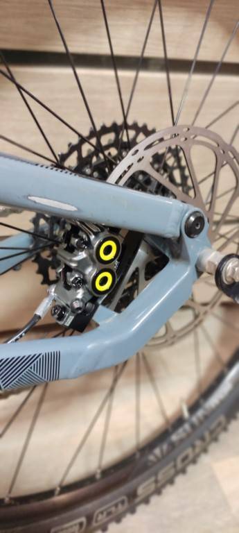

MariuszN88 Opublikowano 29 Grudnia 2021 Opublikowano 29 Grudnia 2021 W dniu 27.07.2020 o 23:04, Rokoszoko napisał: -> wpadła przerzutka GX z tyłu Jak jazda na nowym sprzęcie? Też się mocno zastanawiałem nad wymianą ale ostatnio przeprosiłem się z NXem jak mi serwis porządnie ustawił 😛 Mi już minął ponad rok od zakupu, najechane prawie 5 tys. km Ostatnio wjechały nowe hample Magurki w górach trochę mi brakowało mocy w levelach. pozdro 🤘
Rokoszoko Opublikowano 29 Grudnia 2021 Autor Opublikowano 29 Grudnia 2021 (edytowane) 23 minuty temu, MariuszN88 napisał: Jak jazda na nowym sprzęcie? Też się mocno zastanawiałem nad wymianą ale ostatnio przeprosiłem się z NXem jak mi serwis porządnie ustawił 😛 -> szybciej i precyzyjniej zmienia biegi -> lepszy naciąg łańcucha -> nie trzeba tyle razy sięgać do baryłki, aby poprawiać regulację ALE Trzeba podejść do tego obiektywnie. Ocenę tę stawiam na podstawie ostatnich dni życia NX. Jak rower był nowy to byłem z niej zadowolony, dobrze zmieniała biegi, rama pod łańcuchem była jak nowa, dopiero teraz w październiku domontowałem osłonę na ramę z neoprenu bo zdarzało się, że łańcuch bił o ramę, było co raz gorzej z regulacją. Musiałbym podliczyć przebieg, ale mamy podobny i bardziej czułem, że ten NX już po prostu nie trzyma parametrów jak w dniu zakupu Gdybym miał oceniać wspomnienia jak usiadłem na ten rower pierwszy raz, a to jak zachowuje się ten nowy GX to powiedziałbym, że wielkiej różnicy nie ma. Jeśli nie masz pod ręką GX'a w mega promocji, lub za free to ja bym w to nie inwestował, zostawił tego NX aż wyzionie ducha i kiedy już trzeba będzie zainwestować i nie będzie innej opcji to wtedy bym wrzucił GX Co do hamulców to jaki to model ? Edytowane 29 Grudnia 2021 przez Rokoszoko
MariuszN88 Opublikowano 29 Grudnia 2021 Opublikowano 29 Grudnia 2021 Wrzuciłem Magury MT7 na przód i tył. Jeszcze trochę i czeka mnie wymiana całego napędu, jeżdżę na zmianę z dwoma łańcuchami a nowego już zębatki nie przyjmują. Zobaczę jak będzie to wszystko działało po wymianie z przerzutką i wtedy będę myślał.
