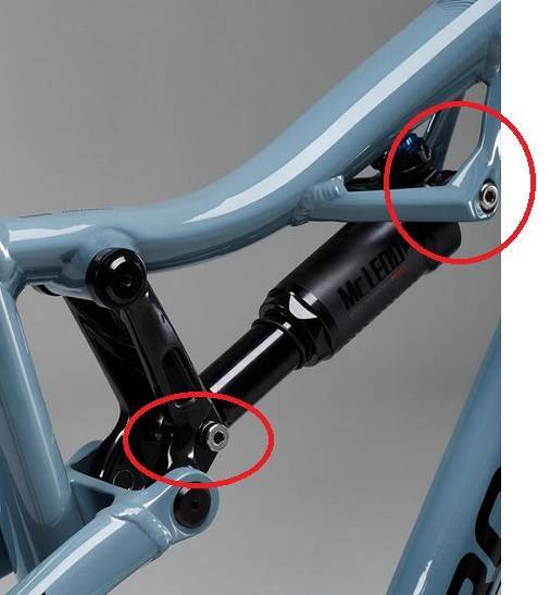

Yossarianin Opublikowano 10 Listopada 2021 Opublikowano 10 Listopada 2021 Takie pytanie - żeby wymontować damper do montażu manetki blokady - trzeba coś kombinować, czy tylko odkręcam ze sworzni a potem wkładam na miejsce z powrotem? Na coś trzeba specjalnie uważać? Zdjęcie poglądowe o które sworznie chodzi. Wesołego Dnia Niepodległości!
Piter- Opublikowano 11 Listopada 2021 Opublikowano 11 Listopada 2021 Wykręć śruby i damper wyjdzieJedynie na co trzeba uważać by nie uszkodzić łbów śrub montażowychA tak swoją stroną nie przeszkadza ze ten damper ma pokrętło w takim miejscu?Jak dla mnie można go obrócić
Yossarianin Opublikowano 11 Listopada 2021 Opublikowano 11 Listopada 2021 36 minut temu, Piter- napisał: Wykręć śruby i damper wyjdzie Jedynie na co trzeba uważać by nie uszkodzić łbów śrub montażowych A tak swoją stroną nie przeszkadza ze ten damper ma pokrętło w takim miejscu? Jak dla mnie można go obrócić Dzięki z odp. Co do umiejscowienia to nie wiem ale się wypowiem Na pewno jest sensowniej w ten sposób dla poprowadzenia linki od blokady, mniejsze wygięcie. Pokrętło i cała "armatura" też trochę ukryta przed brudem, od spodu jest trochę syfu jednak. Pokrętło w ten sposób jest pod prawą ręką, i wyżej, w sumie łatwo sięgnąć. Co prawda i tak w tym trójkąciku miejsca nie ma za dużo, a w rękawiczkach to już w ogóle ciężkawo przestawić, ale da się, wymaga tylko przyzwyczajenia. No i się nie przyzwyczaiłem dlatego manetka Gdyby było odwrócone, to trzeba by niżej sięgnąć, lewą ręką, no i trzeba by sprawdzić jak z bidonem, bo tam też miejsca jest że hoho. dwa razy bidon oddawałem bo za duży. i przypuszczam że gdyby pokrętło było na dole, jeszcze bardziej by utrudniało operowanie bidonem. No i najważniejsze, literki by były do góry nogami!. I jak się z takim czymś pokazać w towarzystwie
Piter- Opublikowano 11 Listopada 2021 Opublikowano 11 Listopada 2021 Spoko po prostu nie przyjrzałem się ze masz tam przewód do blokady damperaJest tak ze te sruby od zawieszenia lub nawet dampera dobrze jest po rozkręceniu, skręcić na klej do gwintów może być jakiś słaby by sie śruby nie odkręciły podczas jazdy
