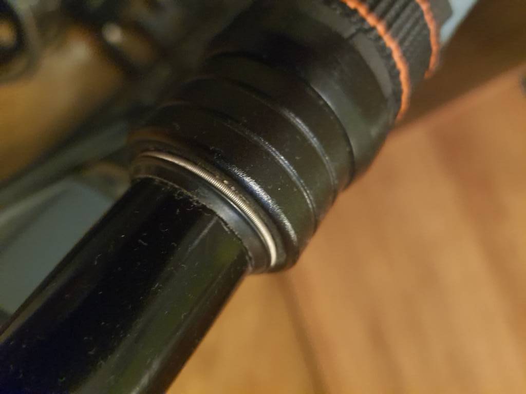

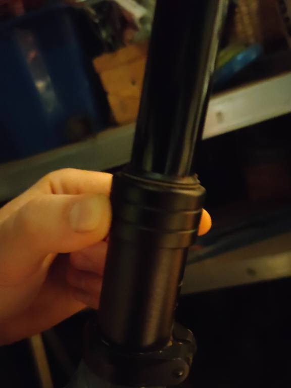

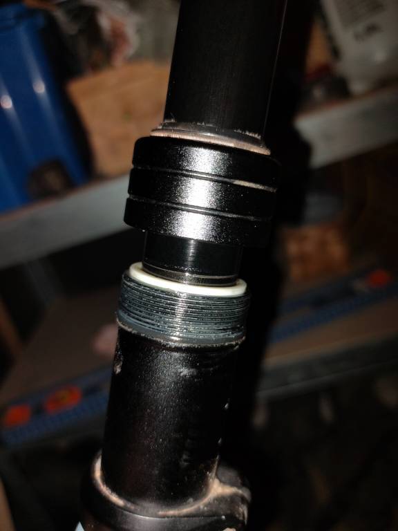

Looban Opublikowano 27 Września 2021 Opublikowano 27 Września 2021 czy ja powinienem widzieć tę uszczelkę i tę sprężynę?
erw Opublikowano 27 Września 2021 Opublikowano 27 Września 2021 Oczywiście, podobnie jak na widelcu to jest uszczelka kurzowa. Wysłane z mojego SM-G780G przy użyciu Tapatalka Większych niż te 0.5-1m raczej nie zamierzam robić. Po prostu na okolicznych singlach mam tych hopek trochę i i się zastanawiam jak bardzo powinienem uważać. Ale co, takie małe to też raczej słabo? Bo do grawitacji czy dh ze skokami większymi to wiem Po tych uwagach odn. skoków rowerem to się zastanawiam jak te 150mm skoku widelca wykorzystać. Czy dropy też nie są na ten rower? Wysłane z mojego SM-G780G przy użyciu Tapatalka
Rokoszoko Opublikowano 27 Września 2021 Autor Opublikowano 27 Września 2021 (edytowane) 9 godzin temu, Looban napisał: czy ja powinienem widzieć tę uszczelkę i tę sprężynę? Możesz za to złapać ręką i to odkręcić i od spodu posmarować smarem stałym 9 godzin temu, erw napisał: Po tych uwagach odn. skoków rowerem to się zastanawiam jak te 150mm skoku widelca wykorzystać. Czy dropy też nie są na ten rower? Nie A 150mm spokojnie łykniesz jadąc nieostrożnie na bardzo wyboistej trasie. Nie jest to bufor, który powinieneś wykorzystywać non stop, jest to granica, która Cię uratuje jak znienacka zdrowo przy...grzmocisz Ja jak jeżdżę to tak ok. 130mm wykorzystuje i jest to bardzo dobry wynik bo zostaje mi jeszcze zapas gdybym się poślizgnął Jak chcesz na tym latać, to wrzuć tam tokeny, aby poprawić progresję... Ale rama i tak skoków nie łyknie. Po prostu nie jest to konstrukcja do tego stworzona... O ile może rama wytrzyma (część stała) tak jak widzieliśmy kilka postów wyżej trójkąt na wahaczu już nie specjalnie + koła 29 są dość giętkie. Jeśli ktoś chce na tym latać trochę częśniej to kupiłbym canyona spectrala, a jakbym chciał katungować to sendera Jeśli byłby to sztywny to ukłoniłbym się w stronę dartmoora/ns i nawet za 4-5k można już coś sztywnego dorwać do latania Edytowane 27 Września 2021 przez Rokoszoko

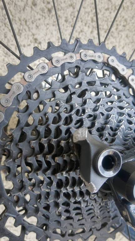

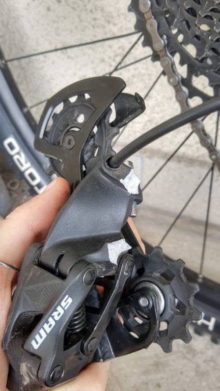

MichalJ Opublikowano 27 Września 2021 Opublikowano 27 Września 2021 Cześć, niedawno kupiłem AM50s. Mój pierwszy przyzwoity MTB - wcześniej jeździłem na Treku 3700 z może 30mm amortyzatorem RST 😅 Jeździłem sporo po pump tracku - trzeba się przyzwyczaić do fulla, po jakimś czasie zdecydowałem się zabrać mój nowy rowerek na hopki. Zjechałem parę razy i... przy lądowaniu przerzutka wkręciła mi się w szprychy. Hak się przekręcił w ramie i zakleszczył, nie byłem w stanie go odkręcić, więc zabrałem rower do Decathlonu. Panom w serwisie udało się odkręcić hak. Niestety okazało się, że wózek przerzutki jest wygięty. Postanowiłem odesłać rower na reklamację. Na serwisie reklamacyjnym wyprostowali mi przerzutkę i hak i odesłali rower z powrotem. Zadowolony, że znowu mogę pojeździć, wybrałem się na poranną przejażdżkę, i znów, przy lądowaniu na tej samej hopce, przerzutka wylądowała w kole. Tylko tym razem korpus przerzutki pękł. Co mi pozostało zrobić? Odesłałem znowu rower na reklamację. Muszę przyznać, że tym razem serwis bardzo pozytywnie mnie zaskoczył - wymienili mojego SXa na GXa! Teraz obawiam się, że przy następnej przejażdżce przerzutka znowu wkręci mi się w koło. Czy macie może pomysły - dlaczego przerzutka wkręca mi się w szprychy? Załączam zdjęcia hopki i roweru po zerwaniu przerzutki. Hopka jest nieduża, ja jestem początkujący, nie szaleję tam za bardzo. Zaraz za hopką jest zakręt, więc zawsze zwalniam i nie udaje mi się przeskoczyć całej odległości - lądowanie nie jest zbyt łagodne. Dodatkowo możliwe, że już w locie zaczynam się przekręcać do zakrętu, więc mogę lądować trochę na boku. Przerzutka była regulowana 2 razy (przy zakupie i przy serwisie), sprawdzałem ją też sam w domu po zakupie (i po serwisie) - śruby ograniczające były ustawione prawidłowo. Sprawdziłem długość łańcucha - na największej zębatce przy maksymalnie ugiętym damperze jest luz, więc nie jest za krótki, co więcej jestem pewien, że za drugim razem przerzutka była na 4 biegu. Nie mam przyrządu do sprawdzania napięcia szprych, ale sprawdzając ręką "na czuja" - wszystko wygląda ok. W starym rowerze nigdy coś takiego mi się nie przytrafiło, skakałem na większych hopkach z dużo twardszym lądowaniem, ale możliwe, że w tym konkretnym miejscu nigdy nie skakałem. Jestem początkujący, więc nie szaleję za bardzo, mam 179 cm wzrostu, ważę zaledwie 60 kg. Czy możliwe jest, że przy lądowaniu koło odkształca się, przez co przerzutka ląduje w szprychach?
Rokoszoko Opublikowano 28 Września 2021 Autor Opublikowano 28 Września 2021 (edytowane) Super, że serwis to przyjął ale chyba nie powinien Nie tyle co tutaj łańcuch ma do gadania, a maksymalnie ugięcie ramy ja masz przerzutkę zbyt wysoko. Nie lata się na 2 biegu, ani na 4 bo przerzutka nie ma dużo pola do pracy Tu ładnie można zaobserwować co się dzieje z przerzutką przy dobitce Druga sprawa, to gięcie koła. Durocki są giętkie i jeśli chociaż trochę krzywo wylądujesz ono się wygina i wciągnie Ci przerzutkę... Która na 2 biegu jest bardzo blisko szprych. Dlatego na zjeździe zawsze powtarzam, przerzutka na dół ! Jak wspominałem, ten rower nie jest do skakania, a na pewno do nauki skakania. Osoba, która ogarnia ten sport pojedzie nawet na rowerze za 1000zł i nic się mu nie stanie, a pod początkującym podda się nawet maszyna do zaawansowanego dh Edytowane 28 Września 2021 przez Rokoszoko 1
Looban Opublikowano 29 Września 2021 Opublikowano 29 Września 2021 W dniu 27.09.2021 o 19:28, Rokoszoko napisał: Możesz za to złapać ręką i to odkręcić i od spodu posmarować smarem stałym Dzięki Panowie za odpowiedzi 👍 Ale jeszcze raz i powoli poproszę : co złapać i odkręcić? co posmarować? Jeździ mi się AMem po Warszawie, 😄 starówce, brzegach i skarpach Wisły doskonale, ale obsługa jego wynalazków w porównaniu ze starym hrdtl Krossa to wyzwanie.
Rokoszoko Opublikowano 29 Września 2021 Autor Opublikowano 29 Września 2021 Godzinę temu, Looban napisał: Ale jeszcze raz i powoli poproszę : co złapać i odkręcić? co posmarować? Łapiesz całą rączką ten pierścień i odkręcasz 1

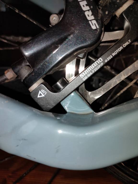

puchatek Opublikowano 1 Października 2021 Opublikowano 1 Października 2021 Poczytaj co piszą powyżej. Czy widzisz tam gdzieś moje wypowiedzi odnośnie użytkowania tego roweru? Staram się nie wypowiadać w tematach, które mnie przerastają typu np. montowanie tarczy 203 mm i jeżdżeniu po mieście albo wykorzystaniu skoku 150 mm na bardzo wyboistej trasie. Jeżeli komuś taki lans odpowiada to czemu nie... Gorzej jak to czytają osoby początkujące, bo się totalnie pogubią 😀.
kmucha3212 Opublikowano 1 Października 2021 Opublikowano 1 Października 2021 Godzinę temu, puchatek napisał: Poczytaj co piszą powyżej. Czy widzisz tam gdzieś moje wypowiedzi odnośnie użytkowania tego roweru? Staram się nie wypowiadać w tematach, które mnie przerastają typu np. montowanie tarczy 203 mm i jeżdżeniu po mieście albo wykorzystaniu skoku 150 mm na bardzo wyboistej trasie. Jeżeli komuś taki lans odpowiada to czemu nie... Gorzej jak to czytają osoby początkujące, bo się totalnie pogubią 😀. to powiedz mi co w ogóle ma awaryjność sprzętu do tego jakby zachowywał się z jednym kołem mniejszym , i jakby wpłynęło to na geometrie ? Skoro starasz się nie mądrować to w jakim celu zamieszczasz zbędne wypowiedzi , sprowadzające temat na zły tor?
