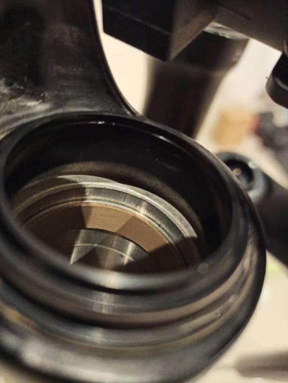

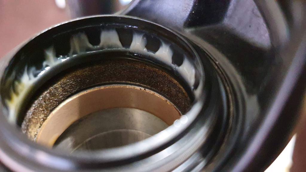

Geo4 Opublikowano 9 Października 2021 Opublikowano 9 Października 2021 (edytowane) Cześć, być może nie pamiętacie ale zamieszczałem tu wpis na temat amortyzatora i ślizgu który się przemieszcza wewnątrz lagi - raz ściskał gąbkę a obecnie zniżył się do poziomu ze zdjęcia. Oddałem rower na reklamację do Dec Rzeszów. Generalnie po upływie 14 dni nie otrzymałem żadnej informacji o sposobie jej załatwienia, więc podjechałem do nich dzisiaj osobiście. Rower wisiał na haku, poszukali w systemie znaleźli pudło z amortyzatorem po serwisie i przeczytali co Łódź napisała w temacie i tu zdziwko - zarzut że za mocno dociśnięte śruby, bo podniesiony był lakier w miejscu dokręcenia srub (taki otrzymałem z rowerem, z purchlem akurat pod śruba ale to szczegół) więc teoretycznie powinni odrzucić reklamację, ale grzecznościowo nie wzięli tego pod uwagę i amortyzator uznali za sprawny, poprawili położenie ślizgu, bo jak twierdzą w montowni położenie ślizgu jest losowe i jest to zgodne ze sztuką - jak dla mnie to już znacząca nadinterpretacja, bo nie wierzę, że proces produkcyjny dopuszcza taką możliwość - skoro jeden ślizg przemieszcza się podczas pracy to jest wada. W sytuacji braku odpowiedzi w ustawowym terminie reklamacja powinna być uznana z automatu - przypuszczam, że ktoś zapomniał wysłać maila, nie bardzo chcę przyjmować potencjalnego bubla. Edit: Rower został, na razie polubownie chłopaki mają załatwić temat wewnętrznie z racji niedotrzymania terminu, zobaczę jaki bedzie finał... Edytowane 10 Października 2021 przez Geo4 1

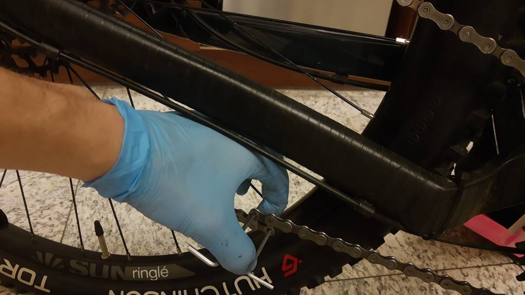

abra Opublikowano 10 Października 2021 Opublikowano 10 Października 2021 Nie da się żeby brakowało jednego ogniwa. Ilość ogniw musi być parzysta. Więc jeżeli brakuje to dwóch.

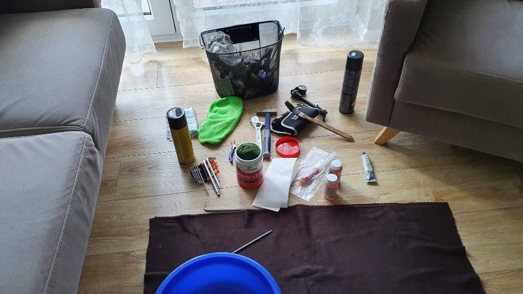

TomekCorsa Opublikowano 11 Października 2021 Opublikowano 11 Października 2021 Jutro daje rower na serwis, Decathlon. Zawias, przód i tył. Ciekawe co zrobią, ile zapłacę i ile czasu będą potrzebować.
Rokoszoko Opublikowano 11 Października 2021 Autor Opublikowano 11 Października 2021 47 minut temu, TomekCorsa napisał: Jutro daje rower na serwis, Decathlon. Zawias, przód i tył. Ciekawe co zrobią, ile zapłacę i ile czasu będą potrzebować. Zrobie Wam chyba tutorial jak to samemu zrobić
TomekCorsa Opublikowano 11 Października 2021 Opublikowano 11 Października 2021 To byś się pośpieszył bo jutro o 12 wychodzę z domu 😁 Olej kupić, jakiś klucz ekstra czy ... ? Może faktycznie samemu spróbować.

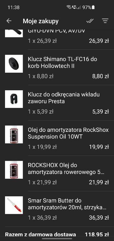

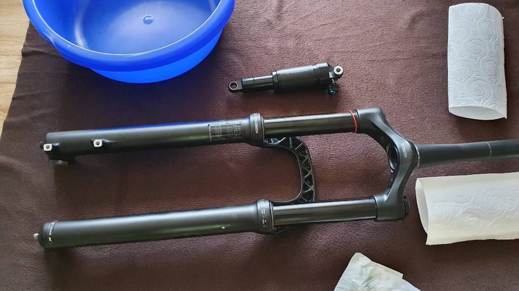

erw Opublikowano 11 Października 2021 Opublikowano 11 Października 2021 To byś się pośpieszył bo jutro o 12 wychodzę z domu Olej kupić, jakiś klucz ekstra czy ... ? Może faktycznie samemu spróbować.Mi podstawowy serwis olejowy rs35 zajął lakies 120 min za pierwszym razem. To łącznie z demontażem i montażem widelca i sterów. Wszystko sprawdzałem dwa razy idąc wg instrukcji serwisowej. Kolejne spodziewam się, że będą o połowę szybsze. Jeśli się mniej więcej ogarnia rzeczy w rowerze, to nie warto kasy na taki podstawowy serwis wydawać wg mnie. Dampera jeszcze nigdy nie ruszałem i nie wiem, czy bym się za to brał. Najpierw na pewno szkolenie na YT potrzebne no i serwisówka. U mnie tak to wygląda Klucze zupełnie podstawowe są potrzebne no i olej. Wysłane z mojego SM-G780G przy użyciu Tapatalka
TomekCorsa Opublikowano 11 Października 2021 Opublikowano 11 Października 2021 (edytowane) Oleje i smar jutro kupię na Allegro. Zrobię sam amortyzator, w sensie wymiany oleju i wyczyszczenia. Jeszcze film z damperem obejrzę i ... No ciekawe co mi wyjdzie. P.S. Zakupu dokonałem, jutro będzie Edytowane 12 Października 2021 przez TomekCorsa
Rokoszoko Opublikowano 12 Października 2021 Autor Opublikowano 12 Października 2021 (edytowane) Wszystko spoko, tylko do RS35 wchodzi 5 i 15WT https://www.sram.com/globalassets/document-hierarchy/service-manuals/rockshox/front-suspension/gen.0000000005952-2020-fs-oil-air-coil-token-specification-english-rev-a.pdf Edytowane 12 Października 2021 przez Rokoszoko

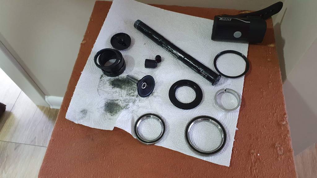

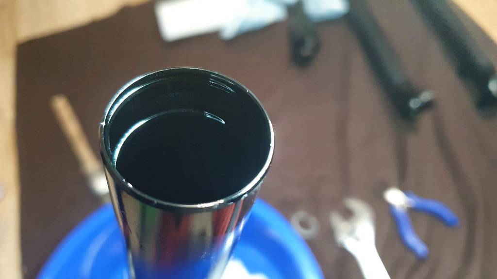

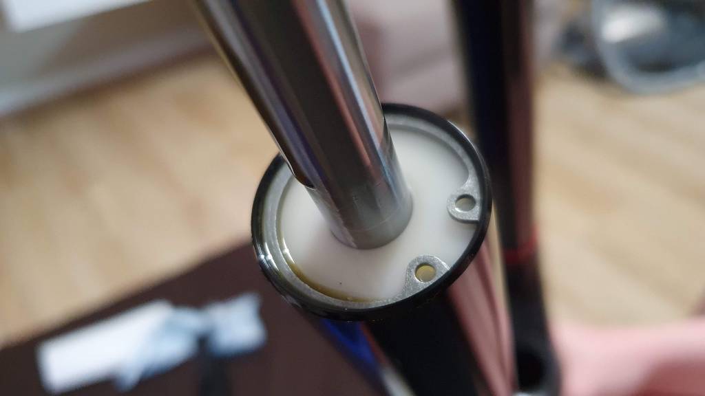

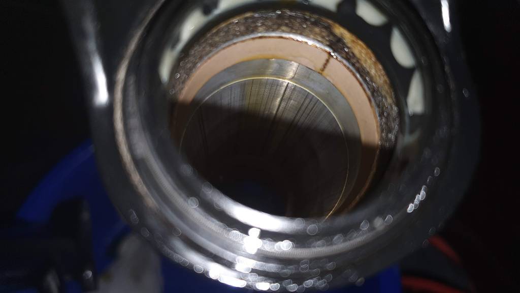

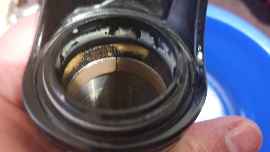

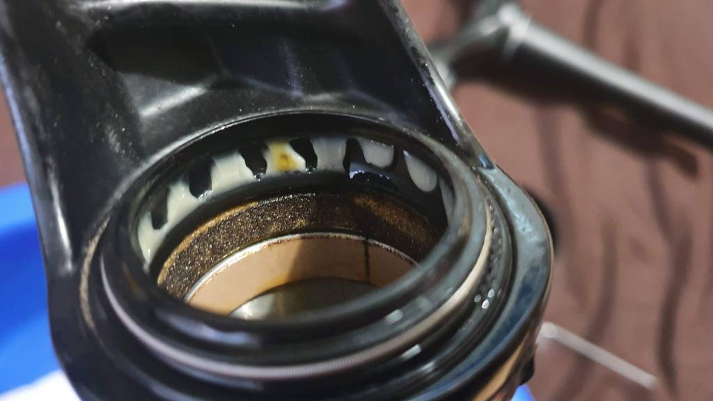

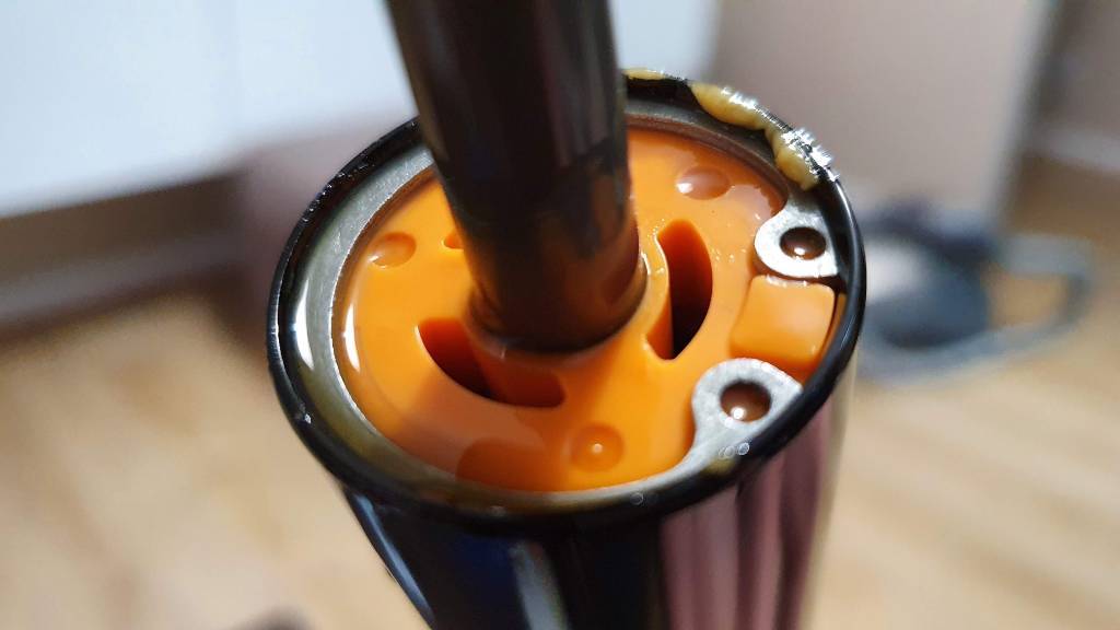

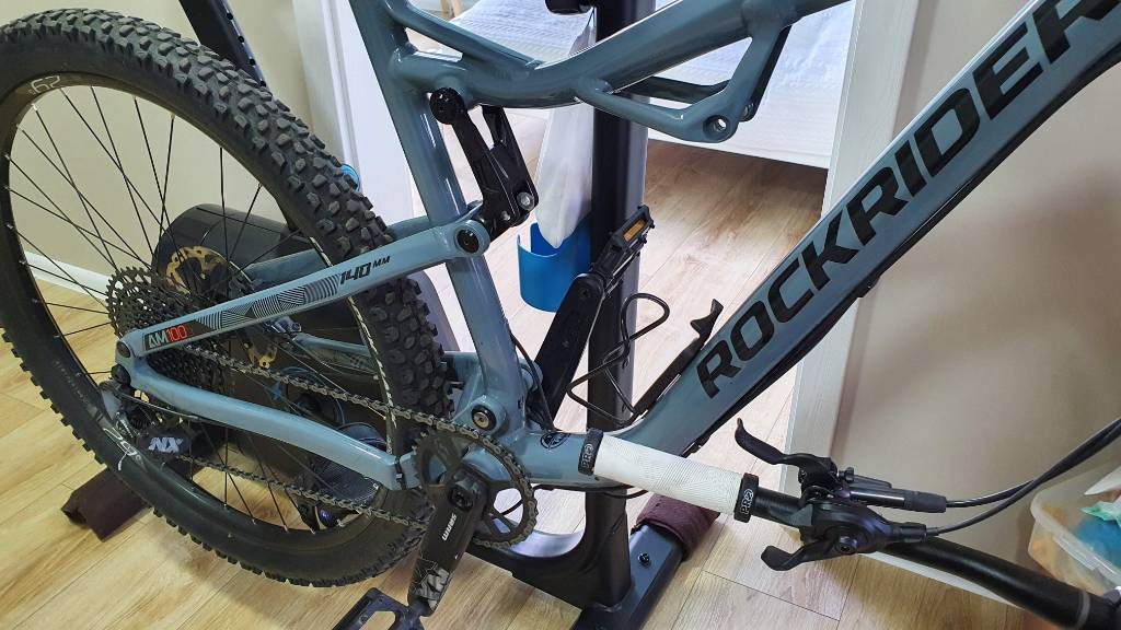

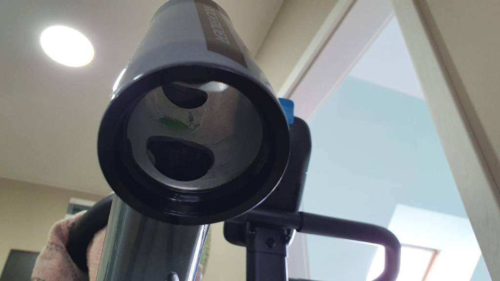

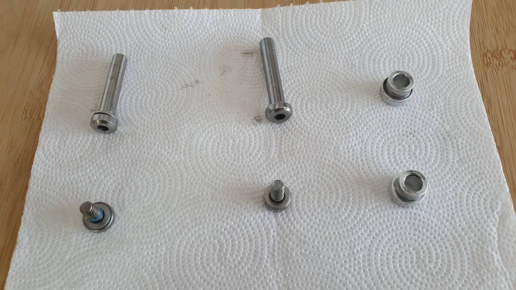

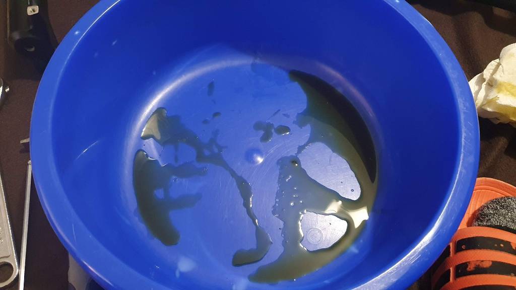

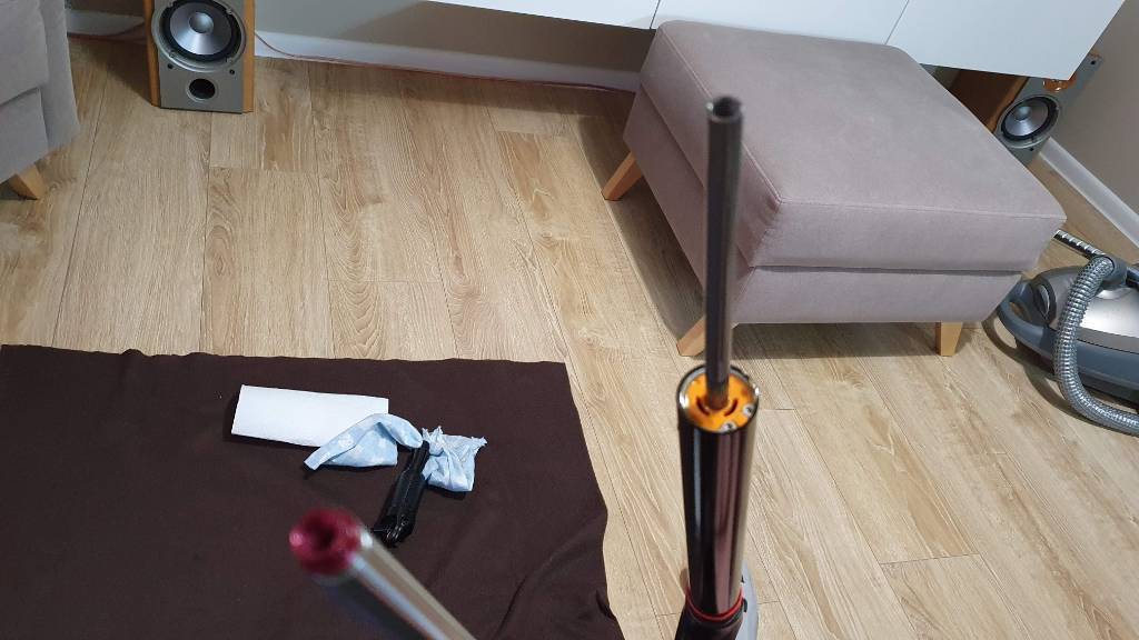

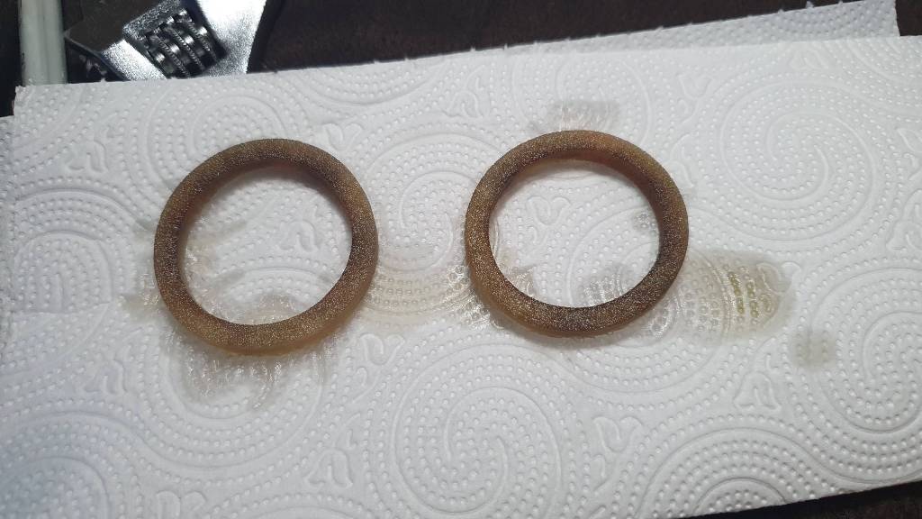

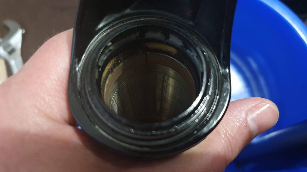

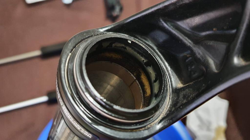

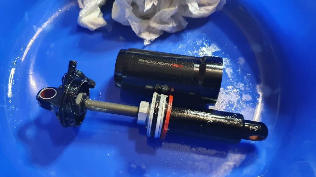

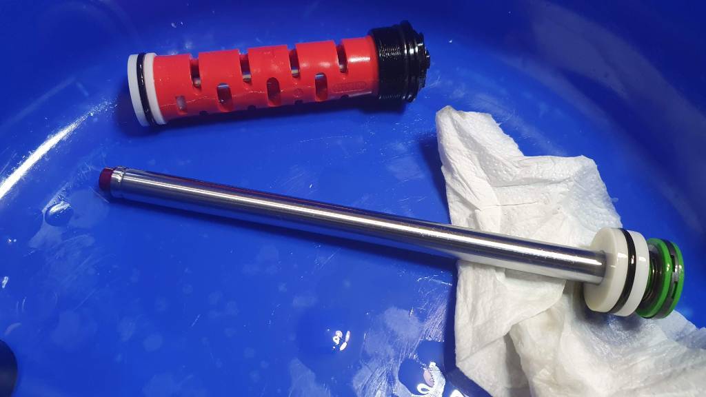

TomekCorsa Opublikowano 13 Października 2021 Opublikowano 13 Października 2021 (edytowane) Mimo to prace ruszyły. Będą fotki. Zrobione. Amortyzator miał brudny olej ale w sumie można było go jeszcze nie robić. Damper i tu pełne zaskoczenie bo totalne suchości. Dosłownie pieprz. Że to działało to ... Sądząc po filmach na YT to smar i olej powinny być. Dziś jeszcze trochę napompuje a jutro na rower zakładam. Oby działało. P.S. zdjęcia są nie w kolejności prac ale ... pokazują że to zrobiłem i tyle Edytowane 13 Października 2021 przez TomekCorsa 1
TomekCorsa Opublikowano 14 Października 2021 Opublikowano 14 Października 2021 Najczęściej można przeczytać o dolewaniu oleju do amortyzatora czy serwisie. Mało się mówi o tyle a u mnie właśnie tam było bardzo słabo. Jak było powietrza według zasad to przy częstych okolicznościach dobicia nic się nie działo. Ale, dobija to ma za mało powietrza więc zostało dodmuchane. Po kilkudziesięciu kilometrach olej pojawił się na tłoku. Po kolejnych kilkudziesięciu kilometrach dziwne dźwięki tarcia się pojawiły. Teraz podczas mojego "serwisu" okazało się że dopompowanie załatwiło na cacy damper. Oleju zero ale to raczej norma po dłuższym przebiegu ale smaru na końcu puszki nie było. Tłok był wysmarowany ale najwięcej miał na sobie a nie na uszczelnieniu. Wniosek że "dobijanie" mu nie szkodziło a za wysokie ciśnienie już tak. Amor nie potrzebował serwisu na już ale przydał się. Gąbki i olej brudne były. 1
TomekCorsa Opublikowano 15 Października 2021 Opublikowano 15 Października 2021 A teraz, dla kogo, to będzie szok. Z rozpędu drugi amortyzator "zrobiłem" i użyłem oleju z sklepu motoryzacyjnego FUCHS SILKOLENE OLEJ DO AMORTYZATORÓW RSF 5.0 0,5L i jako smar WAZELINA techniczna. Olej 25 złoty za pół litra, 5W i 10W, czyli 50 PLN za oba na kilka serwisów. Wazelina 60ml za 3 PLN. Działa super, właśnie zrobiłem około 30 kilometrów. RockShock Judy wydaje się być szczęśliwa. Zobaczymy jak długo ktoś zapyta ale myślę że długo będzie zadowolona. Koszty zaskakująco niskie i czy jest sens przepłacać 28 PLN za 120 ml jak można wydać 25 PLN za pół litra.
