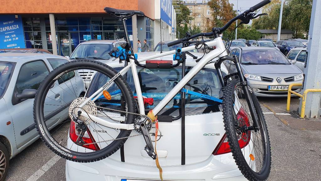

TomekCorsa Opublikowano 14 Września 2021 Opublikowano 14 Września 2021 Dostałem cynę z Deca że mogę już brykę odebrać. Wcześniej o jeden dzień. Jadę.
orzelek76 Opublikowano 14 Września 2021 Opublikowano 14 Września 2021 Obejrzyj wszystko dokładnie, bo u mnie dwa elementy były na starcie do wymiany 1
TomekCorsa Opublikowano 14 Września 2021 Opublikowano 14 Września 2021 No i ... cały plan Miał być full suspension a jest hard tail Taki żarcik, oczywiście wszystko według planu 1

TomekCorsa Opublikowano 15 Września 2021 Opublikowano 15 Września 2021 (edytowane) Czekając na sztywniaka jeździłem fuulem syna i takie spostrzeżenie że hałas no ale już wyjasniłeś. Wczoraj odebrałem tego białego AM i już jestem w Decathlon. Sztyca ma takie luzy do przodu i tyłu że tych ślizgów chyba nie ma. Jest 30 sztuk w Europie i w ciągu 8 dni będzie w Łodzi. Oczywiście wymiana bez problemu. Z przodu jeszcze coś brzęczy ale chyba sam muszę ustalić. Dobrze że to Decathlon a nie Kros albo Romet albo wszystko inne bo pewnie nie było by tak łatwo o wymianę. Ale numer, wyjechałem ze sklepu po ustaleniach jak pisałem wyżej i mają tylko 120 mm a 150 brak. Facet powiedział że nie wie kiedy będą 150 a na pewno wiosną 2022. Sam powiedział że z tego powodu mogę zwrócić rower i kasę oddają bez kłopotu. Co mam zrobić ??? Edytowane 15 Września 2021 przez TomekCorsa
Rokoszoko Opublikowano 15 Września 2021 Autor Opublikowano 15 Września 2021 51 minut temu, TomekCorsa napisał: Co mam zrobić ??? Jeśli rower Ci się podoba to ciśnij ich żeby zamówili inną u zewnętrznego dostawcy
