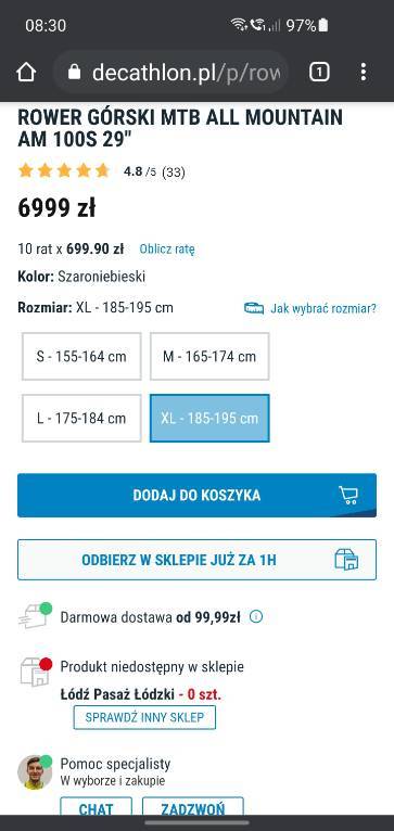

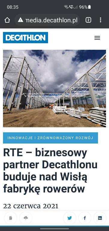

TomekCorsa Opublikowano 1 Września 2021 Opublikowano 1 Września 2021 (edytowane) Dla zainteresowanych jest rozmiar XL i ja bym nie czekał bo będzie tylko gorzej. Chyba że poczekamy na fabrykę w Polsce. 2 września ponownie są rozmiar M i XL. W marcu ...22 znowu w tym temacie będzie zamieszanie, są, nie ma, kiedy będą. Teraz się pojawiają, zobaczymy czy zimą będą "stały". Edytowane 2 Września 2021 przez TomekCorsa
