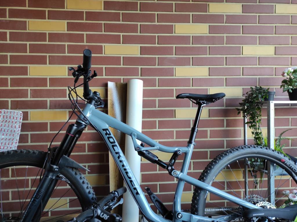

Ja mam 176cm wzrostu i o ile początkowo rozmiar M wydawał się w sam raz, to po czasie wydaje mi się że rower jest jednak trochę zbyt krótki. Musiałem cofnąć maksymalnie siodełko, myślę też o wstawieniu nieco dłuższego mostka. Sztyce też sporo wysunąłem żeby nie mieć zbyt dużego ugięcia w kolanie. To pewnie przez dość długie nogi (83cm). Chyba będę musiał sprzedać jeden z rowerów i kupić rozmiar L. Tak to na chwilę obecną wygląda:
Rozmiar L to 17,5 cm korba + 48 cm podsiodłówka + 24 cm sztyca z siodełkiem (2+15+7) = 89,5 cm - załóżmy 2 cm ugięcia wstępnego, czyli na gotowo załóżmy nawet 87 cm. I to się zgadza, bo L-ka ze sztycą 12 cm, ma od osi pedału do góry siodełka bez SAGu 86 cm. Wy jeździcie na niecałkowicie wysuniętej sztycy...? Żeby nie było, że to tylko suche dane - przymierzałem się do L-ki w Decathlonie i nie ma opcji na prawidłową pozycję nóg.
Zobacz na zdjęciu o ile musiałem dodatkowo wysunąć bazę sztycy (około 5cm, jeśli dobrze pamiętam). Część "robocza" oczywiście wyciągnięta na maksimum. Wychodzi na to, że w rozmiarze L nie musiałbym wyciągać dodatkowo sztycy z ramy.
Edytowane przez Drzonos
U Ciebie przy M jak najbardziej spoko. Przy L masz całość 8 cm wyżej, więc też miałbyś problem. Powyżej ktoś pisał o L i na poprzedniej stronie też, nie patrzyłem wcześniej 😀.
